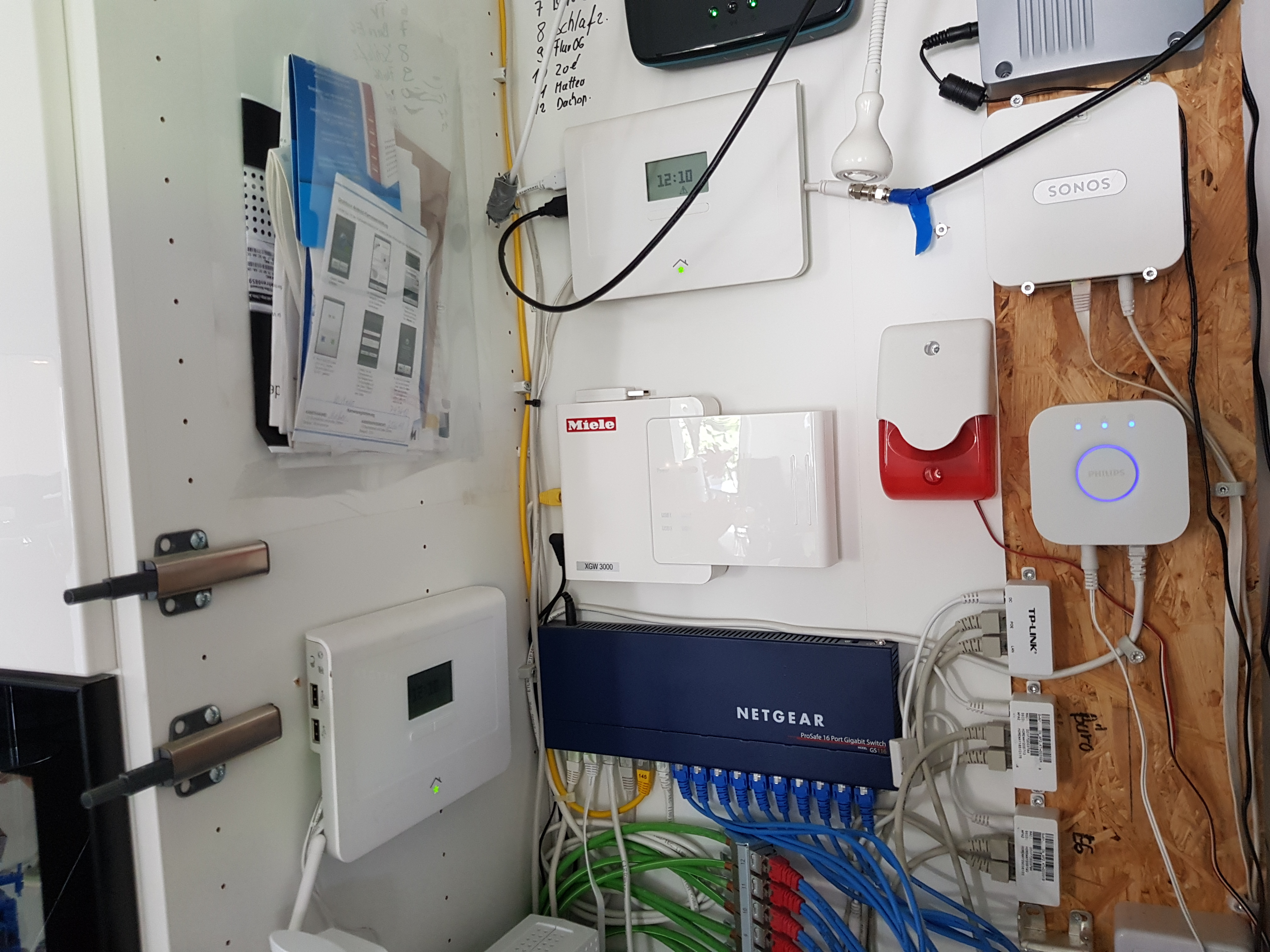

  • Nach langem habe ich es nun geschafft meine 2 Zentralen (großes Haus deswegen 2 Zentralen) ich probiere es mal zu erklären.
    z.b. alle Lichter aus abends 1 Zentrale habe ich einen Zustand "gute Nacht" angelegt.
    Dieser schaltet abends alle Lichter im OG aus und zusätzlich eine Hue Go rot 100% für 2 Min an.
    2 Zentrale mekrt das die Hue Go rot 100% leuchtet da schaltet diese wiederrum einen Zustand "gute nacht" an und alle anderen Lichter im Haus gehen aus.
    So habe ich mehrer Sachen gelöst z.B. "außer haus" ect.
    Als nächstes werde ich die Arlamanlage fertig stellen im mit der Hue Go als Brücke zwischen den Zentralen und jeweils andere Farbe und Prozente.
    Die klappt da man die Hue Brigde an zwei Zentralen anmelden kann genau so wie die Netamo.
    Ich denke vielen wird das nicht helfen da die wenigsten wahrscheinlich 2 Zentralen in einem Haus betreiben für mich war es aber wichtig da ich fast keine Funkprobleme mehr habe seit ich 2 Zentralen habe.
    Gruß Micha

    Habe inzwischen ca 150 Geräte von innogy Plus Hue, Miele Samsuns netamo hatte vorher masiv Funkprobleme seit ich 2 Zentralen habe habe ich dies fast nicht mehr.
    Die Hue Go habe ich wirklich nur als Brücke so kann eigentlich nicht ausversehen die falsche Farbe angehen.
