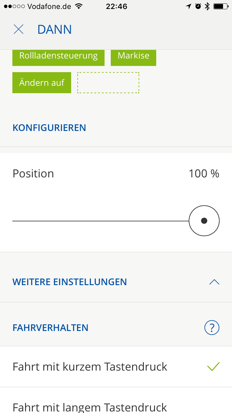

  • Hallo perdator20001, die Einstellung findest du in dem Szenario der Rollade unter DANN dort wo die anzufahrende Position angegeben wird. Fahrverhalten
    Muss in beiden Regeln/Szenarien zum Öffen bzw. Schließen angegeben werden, kann auch unterschiedlich sein!
