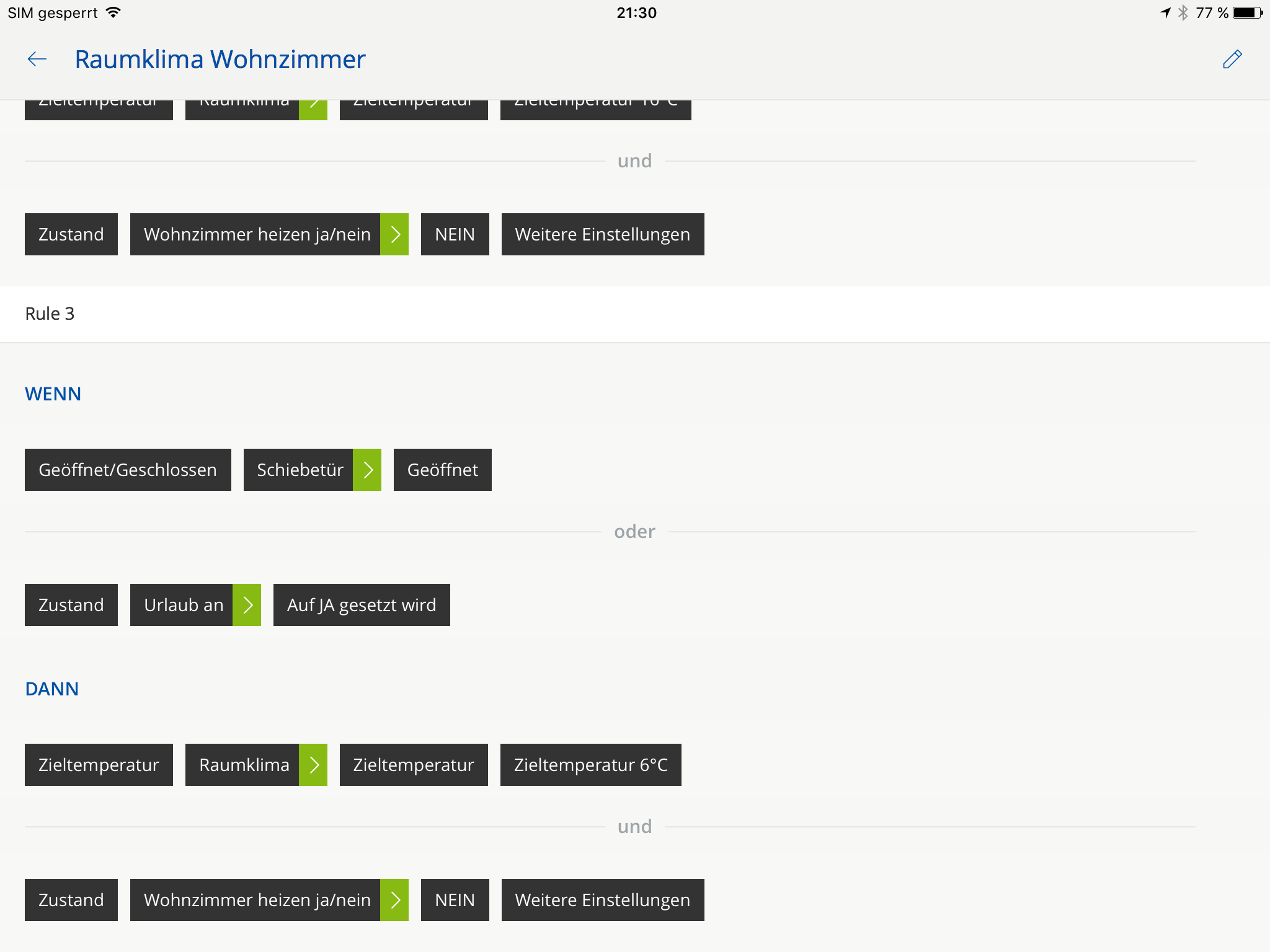

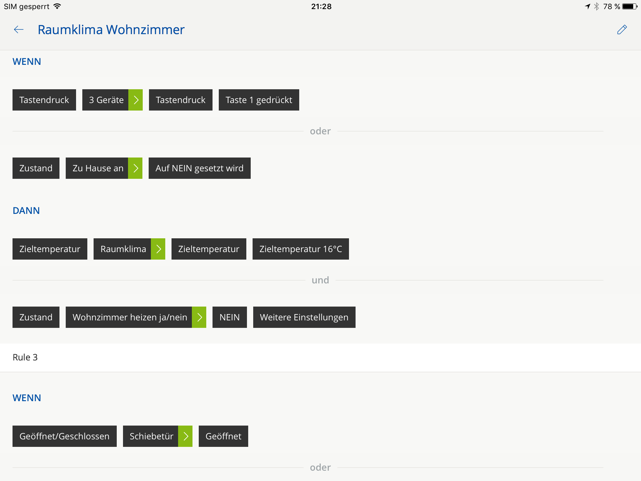

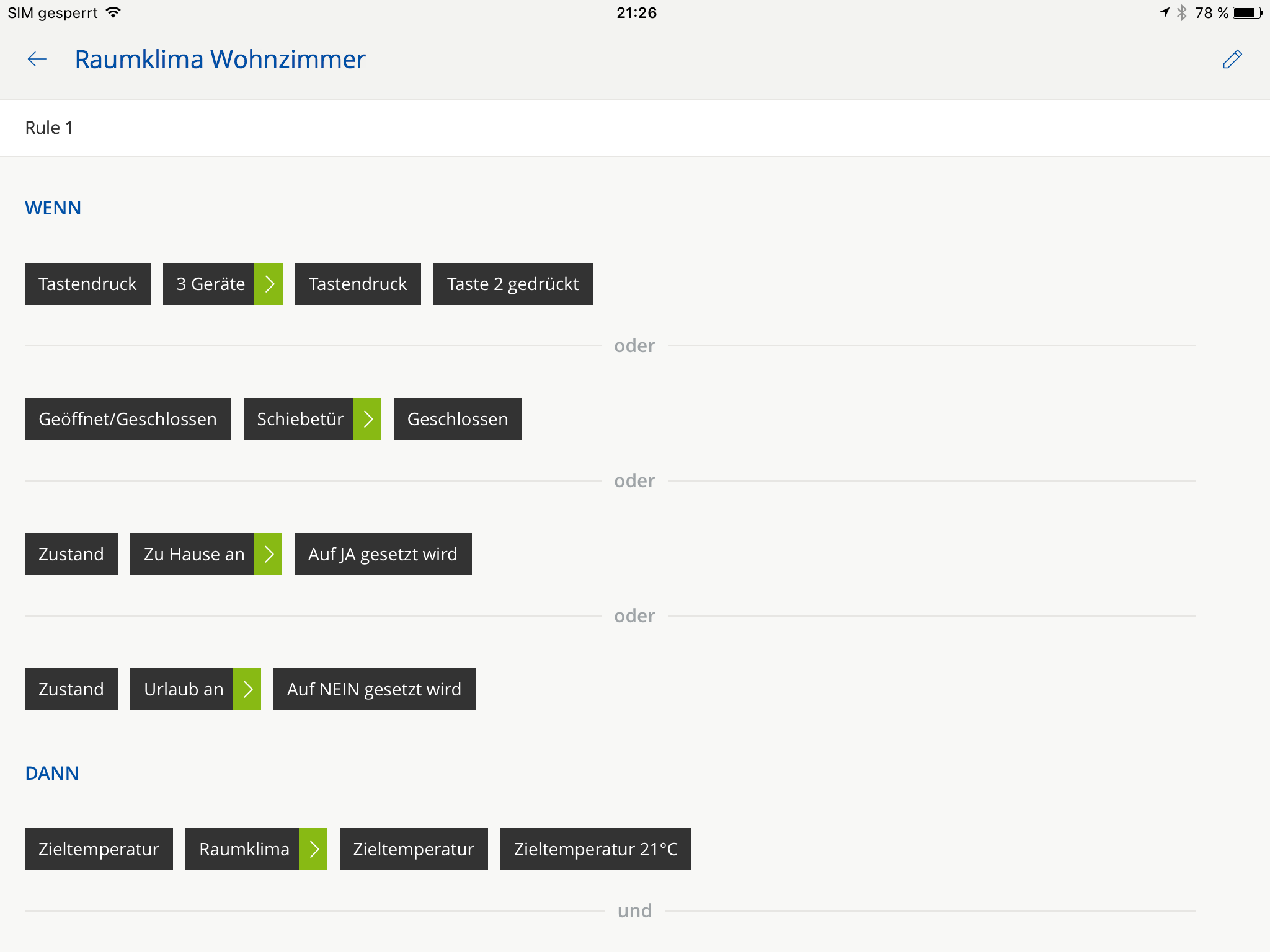

Ich steuere über die Wandsensoren zu Hause ja/nein Zu Hause nein 16 grad/zu Hause ja 21 grad Türen und Fenster offen 6 grad Urlaub hätte ich auch Sommerbetrieb nennen können 6 grad

Danke für die Antworten. Ich teste das mal. Statt der Taster nehme ich einen Zustand. Müsste ja dann auch passen. Oder?
Ja das geht auch wie du siehst ich habe mehrere Aktionen auf den wandsensoren. Eingangstür 1 Schalter Heizung /Steckdosen/Licht

Und wie kann man die Verknüpfungen auswählen? Also zwischen und und oder auswählen? Bei mir kamen immer nur Und-Verknüpfungen.
Geht automatisch je nach dem du die Variable setzt Zu Hause gesetzt wird ist oder Zu Hause ist und
Ah super. Danke
