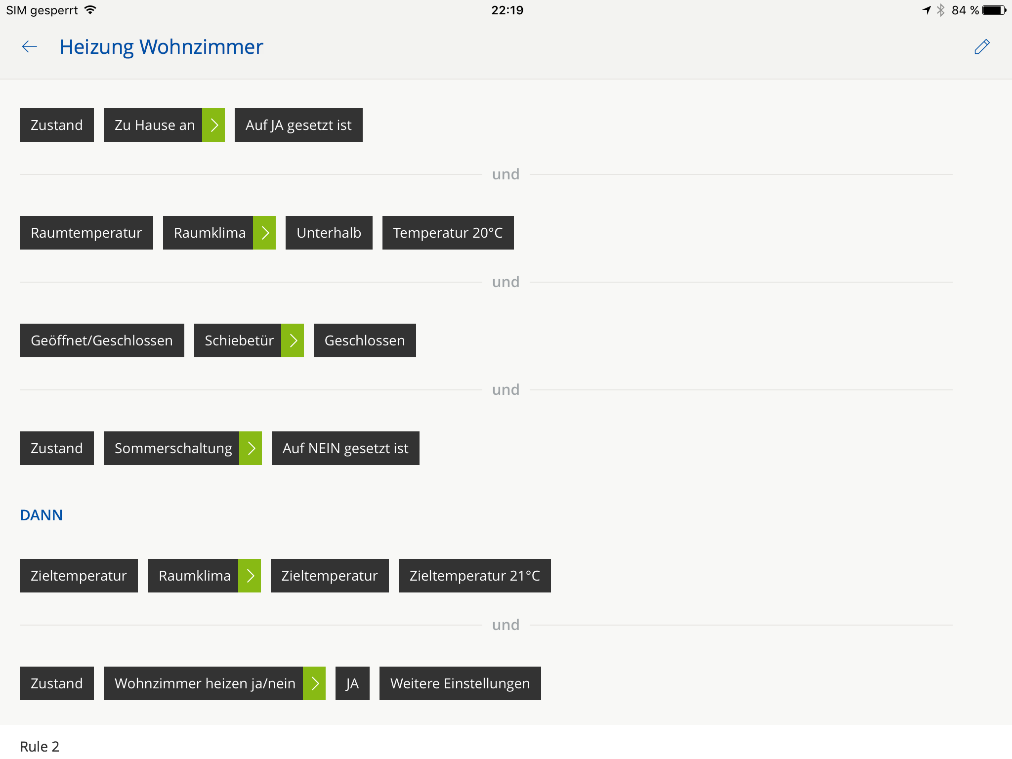

Hatte ich am Anfang auch habe dann den Zustand Tür oder Fenster geschlossen ist in mein heizprgramm mit ein gefügt seit dem läufst
So Heizprogrammen neu aufgelegt und alles läuft wieder.
Na super nach dem Update sind meine Heizprogramme weg mal wieder super gelaufen
Meine heizprogramme sind weg
Wenn du mit Zuständen arbeitst immer gesetzt wird https://community.innogy.com/media/57fde19b578803537c8b4568?size=860x-1
Alarmkette von mir umgewandelt läuft/lBeleuchtung mit Sonnenaufgang und Bewegungsmelder (Helligkeit/3Wandsensoren)läuft.steckdosenschaltung läuft Zustände laufen 7Fenstersensoren laufen
Ja das kommt mir bekannt vor die alten Szenarios alle gelöscht. Die vorgeschriebenen von inngoy genommen die waren auch nicht prickelnd. Auch gelöscht. Und nun neue geschrieben alle 4 Thermostate laufen sauber
