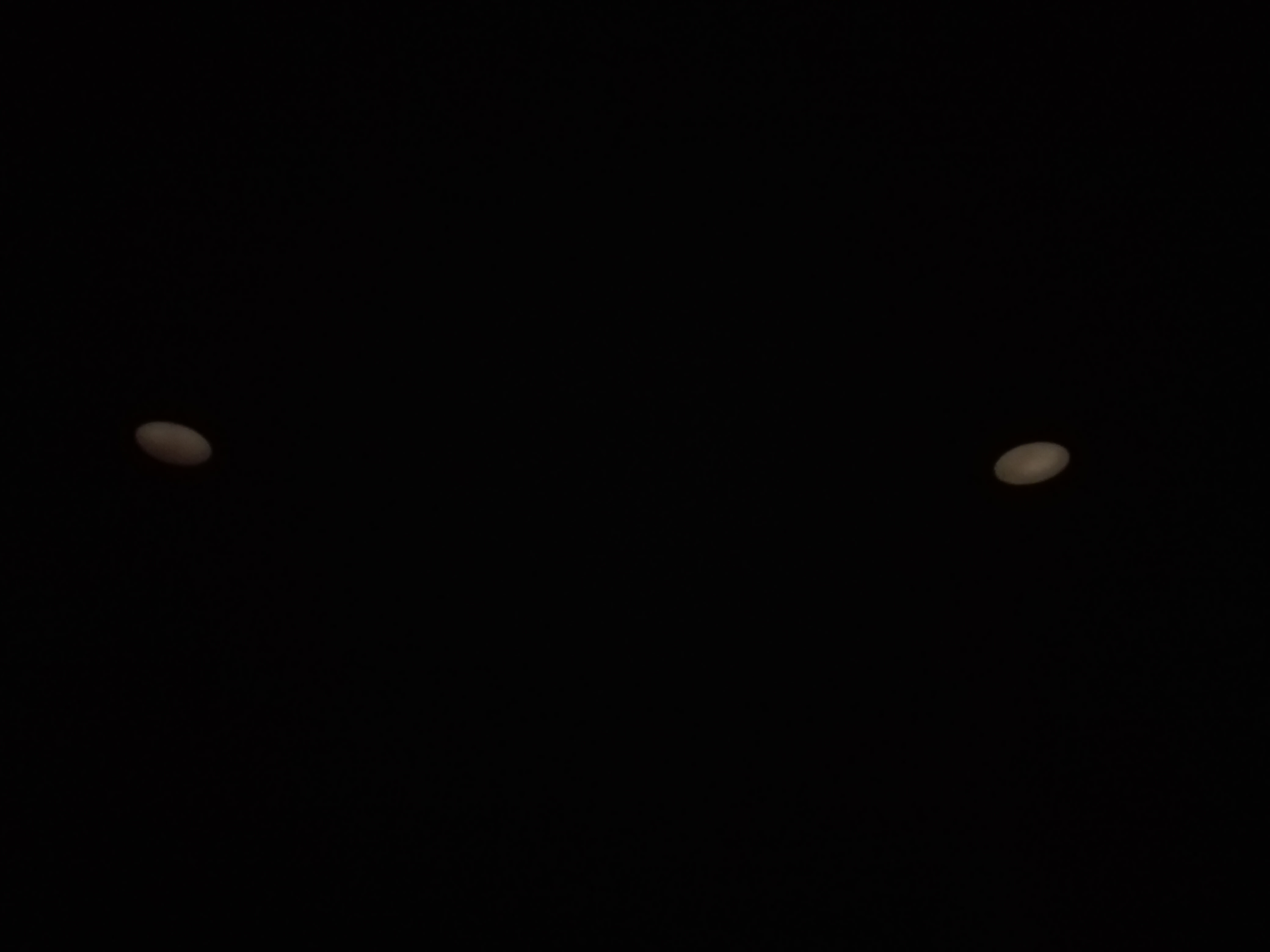

Hallo, eben einen Zwischenstecker für mein Licht im Schrank angeschlossen
Leider war davor kein Licht vorgesehen, jetzt wollte ich über einen Zwischenstecker und einem Türkontakt das Licht im Schrank betreiben, leider ist dies nicht für LEDs geeignet, da die LEDs glimmen, entweder trennt das Relais nicht 100%ig und mein Zwischenstecker ist defekt, oder ist das "normal"

Drehe den Zwischenstecker mal um 180 Grad - das Relais trennt nur einpolig.
Hat leider nix gebracht, glimmt trotzdem, werd wohl noch ein Relais dazwischen schalten müssenDrehe den Zwischenstecker mal um 180 Grad - das Relais trennt nur einpolig....
Nur noch mal zur Sicherheit - Du hast auch wirklich den Zwischenstecker und nicht nur den Stecker der Leuchtmittel gedreht?Drehe den Zwischenstecker mal um 180 Grad - das Relais trennt nur einpolig....
Ahh, OK, ich hab nur den LED Stecker gedreht, dadurch das der Zwischenstecker sowiso in der Zwischendecke ist hab ich zusätzlich noch ein Relais verbaut, somit ist das Glimmen auch weg ??
