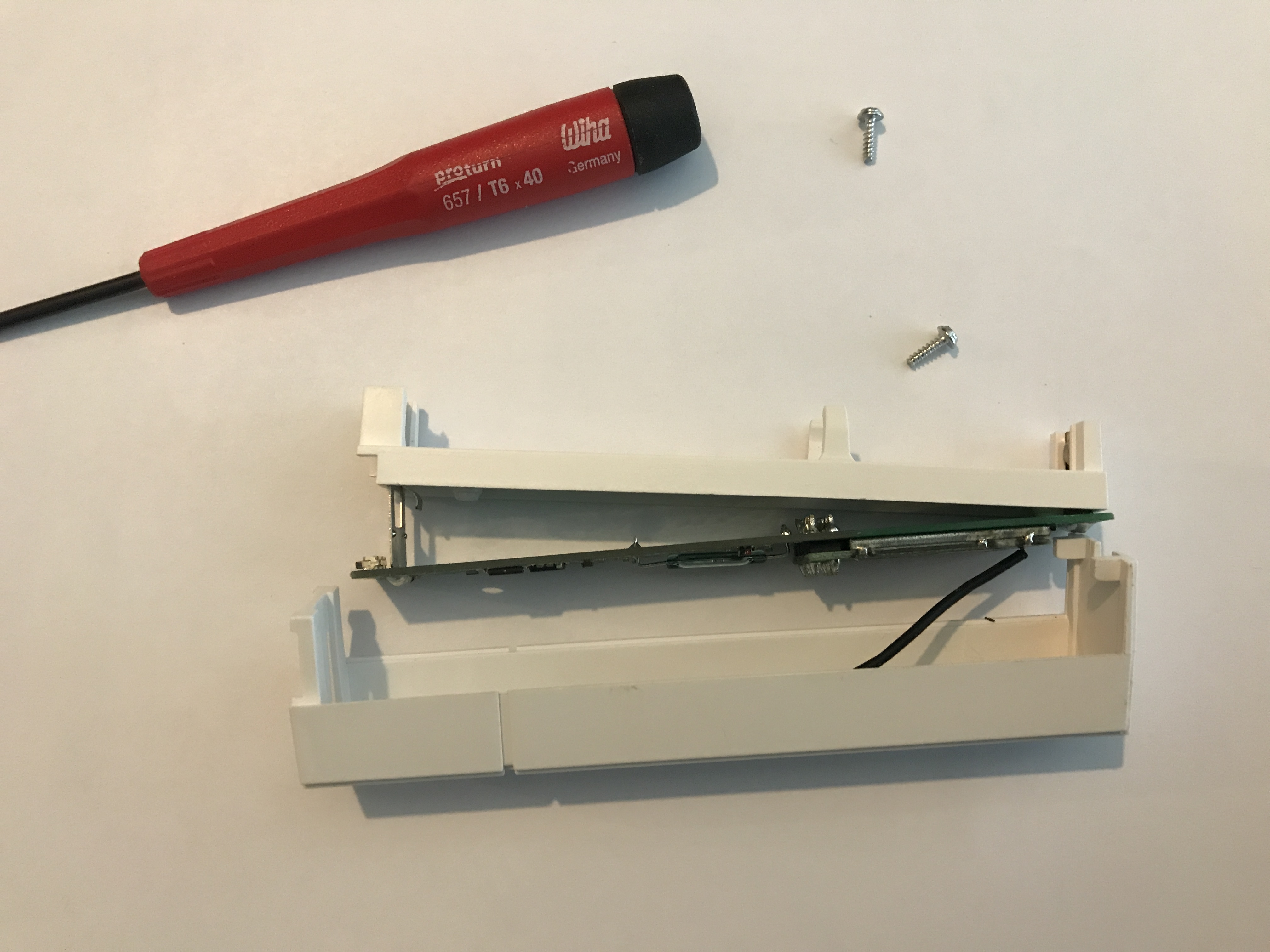

  • Nich das Gehäuse, die Platine mit dem was da drauf ist und probieren geht hier ü...

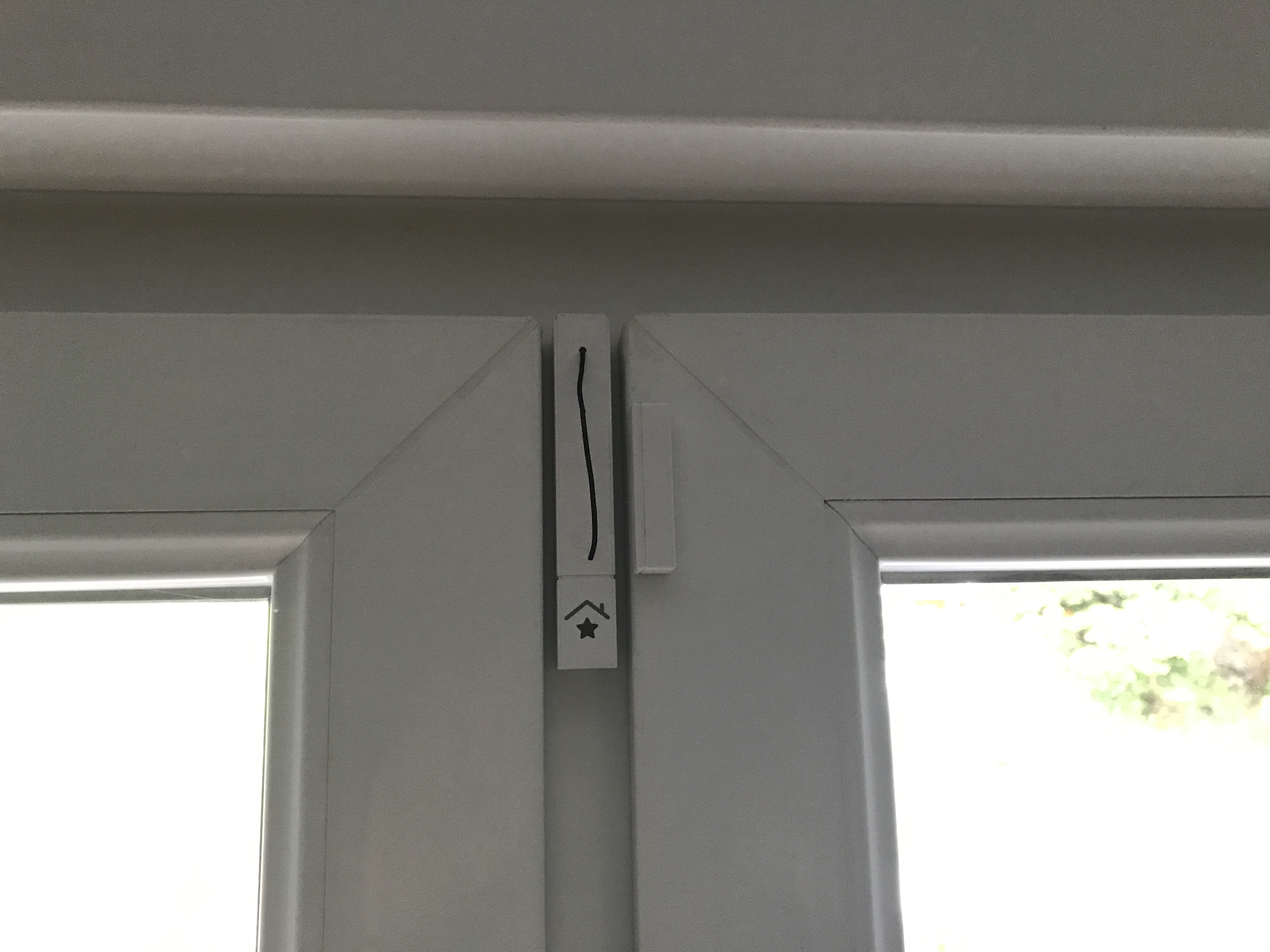

    Wäre es nicht wg. der Optik besser gewesen ein Loch oben in den Sensor zu bohren um dann das Kabel über dem Fensterflügel zu befestigen? Sieht evtl. besser ;>)) aus und bringt die Antenne aus dem Dunstkreis des Magneten.
    Evtl. kann ein weisser Edding jetzt auch noch etwas kaschieren
  • Also bei Sensoren die grenzwertig weit weg sind bzw. durch mehrere Betondecken hindurch sonst nicht gefunden wurden (zumindest laut Zentrale) hat es bei mir definitiv geholfen; aber Fenstersensoren sind ja nur ein Punkt, hier kann man zumindest etwas machen - z.B. auch eine andere Position am Fenster versuchen.
  • So, ich habe es mit der Antenne versucht, hat leider keine Verbesserung gebracht. Der Sensor reagiert nach zwei Tagen Gebrauch nicht mehr, da die Batterien "nur" noch 80% Leistung haben. Leider ist es auch egal, welche Batterien/Akkus verwendet werden, ich habe es mit verschiedenen Marken und Leistungsmerkmalen versucht.
    Die betreffenden zwei Türsensoren habe ich inzwischen abgebaut und statt dessen in das Szenario einen Innenbewegungsmelder eingebunden. Und siehe da, hier gibt es gar keine Probleme.
