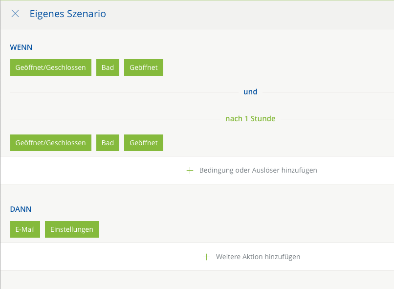

So muss es aussehen, dann klappt das.

Dann teste ich nochmal deinen Vorschlag für das Szenario
