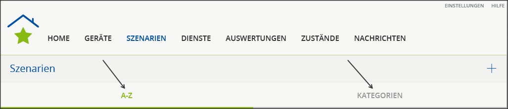

Hallo, kann man die Szenarien auf dem Startbildschirm in der Auflistung sortieren. MfG Günter

Hallo Hansg,
man hat nur die Möglichkeit zwischen A-Z, also alphabetisch, und nach Kategorie zu sortieren.
