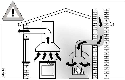

    Feuerstätten sind vielfach in Wohnungen (Kaminöfen, Kachelöfen, offene Kamine, Einzelraumfeuerstätten betrieben mit festen, flüssigen oder gasförmigen Brennstoffen) aufgestellt und die benötigte Verbrennungsluft wird dem / den Aufstellräumen entnommen.
    Da vielfach in modernen Küchen eine Dunstabzugshaube betrieben wird, welche die Küchendünste ins Freie abführt, kann dadurch leicht ein Unterdruck in den Aufstellräumen entstehen. Moderne Dunstabzugshaube weisen einen Luftdurchsatz bis zu 1.200 m³/h auf. Das heißt, dass bei einer angenommenen Wohnraumgröße von 100 m² ein Luftinhalt von ca. 250 m³ vorhanden ist. Durch den Strömungswiderstand geschlossener Fenster kann die abgeführte Luftmenge der Dunstabzugshaube nicht sofort dem Wohnraum wieder zugeführt werden. Daher muss das zur Verfügung stehende Verbrennungsluftvolumen mit dem Faktor 0,4 multipliziert werden (dichte Fenster = 0,4). Daraus ergibt sich das in Anrechnung bringbare Verbrennungsluftvolumen des Rauminhaltes ( 250 m³ Volumen x 0,4 = 100 m³ anrechenbares Luftvolumen bei 250 m³ Rauminhalt).
    Es ist eine leichte Rechenaufgabe, in welchem Zeitraum die vorhandene Luft abtransportiert ist und ein Unterdruck in der Wohnung entsteht.
    Da im allgemeinen heute dichtschließende Fenster und Türen eingebaut werden, kann ohne entsprechende Druckausgleichöffnung ins Freie nicht genügend Luft (Verbrennungsluft) nachströmen; Die Folge davon ist, dass in der Feuerstätte aufgrund des Luftmangels die CO-Bildung erheblich zunimmt und gleichzeitig der Schornstein, der ja ohne "Motor" die Abgase abtransportieren muss, nicht mehr genügend Auftrieb (Zug) hat.
    Austretende Abgase sind die Folge !

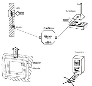

    1. Die einfachste Möglichkeit ist über ein gekipptes Fenster ausreichend Zuluft in die Wohnung einströmen zu lassen.
    1.1. Fensterkontaktschalterschalter per Kabelsteuerung
    Hier wird ein Kontaktschalter am Fenster angebracht, welcher über ein Kabel mit der Dunstabzugshaube verbunden wird. Bei geschlossenem Fenster ist ein Betrieb der Dunstabzugshaube dann nicht mehr möglich. Dieses ist vor allem im Neubau gut realisierbar, da die Kabel hier noch verdeckt verlegt werden können.
    1.2. Fenstekontaktschalter per Funksteuerung
    Diese Möglichkeit eignet sich beim nachträglichen Einbau oder wenn Sie Ihre Küchenzeile erneuern möchten.
    Am Fenster wird ein Kontaktschalter angebracht, welcher per Fernsteuerung verhindert, dass die Dunstabzugshaube bei geschlossenem Fenster in Betrieb gehen kann.

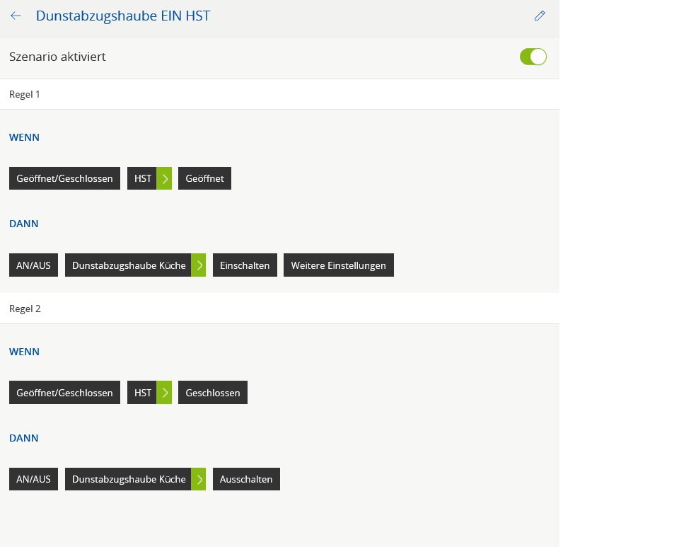

    Und nur zur Lösung mit Innogy Elementen
    Notwendige Komponenten:
    • Zwischenstecker
    • Tür / Fensterkontakt
    • Wandschalter

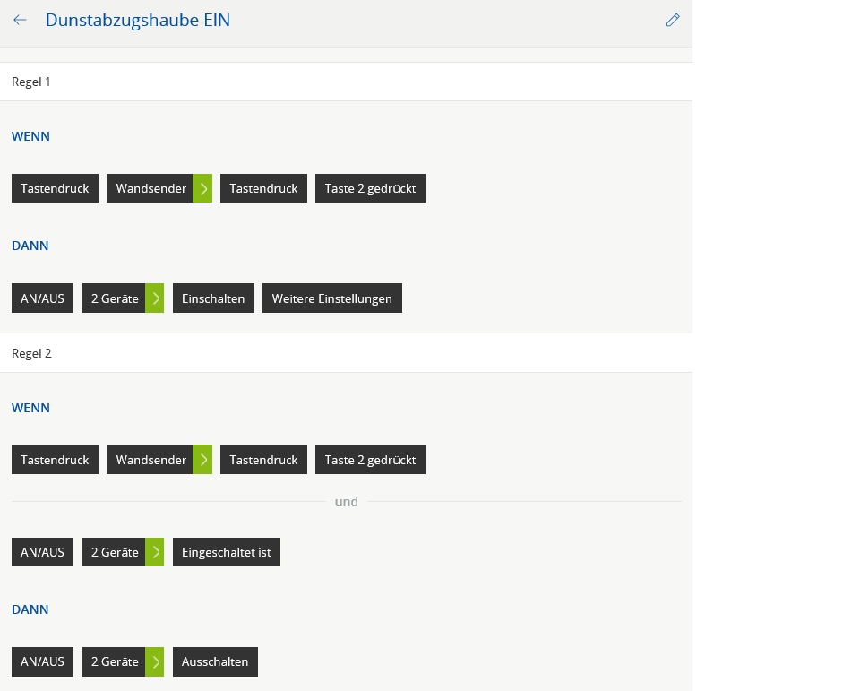

    Die Programmierung sieht folgendes vor, wenn die Feuerstätte nicht in Betrieb ist, dann muss nicht zwingend ein Fenster geöffnet werden. Im Winter werden hierdurch Heizkosten eingespart.
    Wenn Feuerstätte in Betrieb ist, dann muss die Tür, oder Fenster geöffnet werden.
    Sollte Die Feuerstätte aus sein, dann muss kein Fenster geöffnet werden, sondern kann über einen Schalter freigegeben werden.
    Hier sollte allerdings noch eine beachtet werden. Die Feuerstätte sollte wirklich aus sein bevor der Schalter verwendet wird. In der Regel 1 wird der Zwischenstecker eingeschaltet, bei mir werden auch noch die Unterbauleuchten eingeschaltet. Und unter weiteren Einstellungen wird dieser Zustand Ein nach 1 Stunde automatisch wieder zurückgesetzt.
    Alternativ kann auch durch den Schalter das ganze auch wieder ausgeschaltet werden.
    Viel Erfolg bei der Umsetzung.
