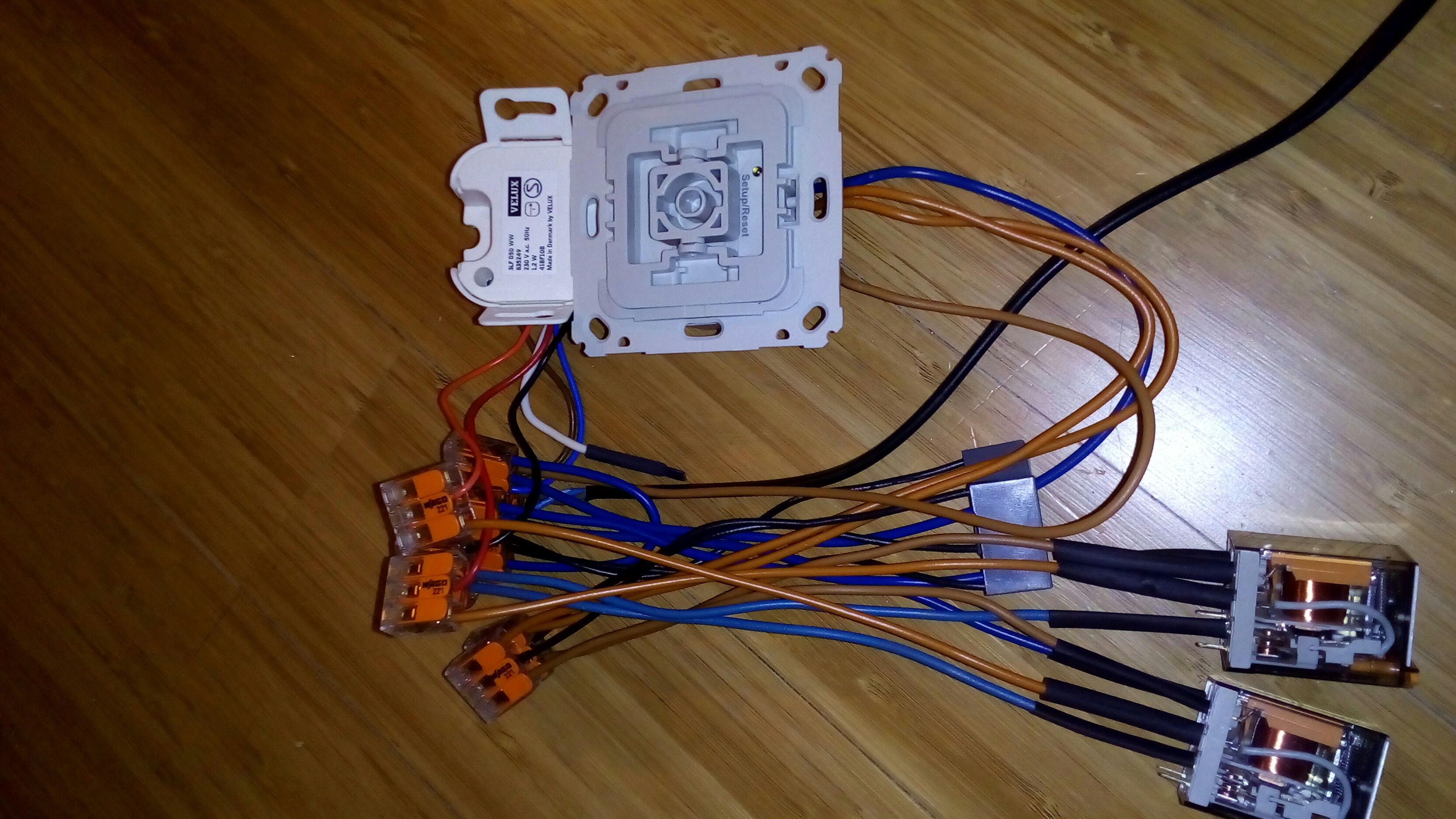

  • Man nehme Innogy Rolladenschalter und von Velux den UP Sender. Des weiteren zwei Relais und zwei Löschkondensatoren. Beim verdrahten auf die Phasenlage achten. Anderenfalls werden die Relais nicht korrekt angesteuert.
    Achtung dies sollte nur durch Elektrofachkräfte verdrahtet werden.
    Nun lässt sich der Velux Rolladen wie alle anderen Elemente in die Steuerung integrieren und über Zeit, Sonnenaufgang/-untergang steuern, oder Temperaturabhängig.
    Viel Erfolg beim nachbauen. Sollten Fragen sein, bitte melden.
  • Hallo! Was muss wie angeklemmt werden?...
    Für den UP Sender Velux müssen potentialfreie Kontakte geschaffen werden. Daher die Relais. Von den Ausgängen der UP Rollladensteuerung, Kontakte 1 und 2 muss die Relaisspule, für gewöhnlich A1 angefahren werden A2 wird auf den N-Leiter gelegt. Die Kontakte 13 der Relais werden beide mit dem schwarzem Draht vom Velux Sender verbunden, ein 14 Kontakt des Relais mit dem roten und das andere Relais mit dem orangefarbenem Kontakt verbunden. Die Rollladensteuerung und das UP Modul von Velux müssen noch mit 230V versorgt werden, dieser Punkt dürfte klar sein.
    Nicht vergessen zum Schutz der Rollladensteuerung noch einen Löschkondensator an A1 und A2 anklemmen.
    Wird dieser vergessen, dann kann die Innogy Rollladensteuerung zerstört werden durch Stromspitzen.

  • Hallo, ich würde gerne diese Steuerung nachbauen und meine Solarrolladen steu...
    Hallo CTMeister,
    vielen Dank für Dein Interesse an meiner Steuerung. Der Löschkondensator ist dafür da, um den Rollladenschalter zu schützen. Das Relais hat eine Erregerspule. Fließt Strom durch diese Werden Kontakte geschlossen. Beim "löschen", wenn die Spannung abfällt ist noch ein Restkapazität in der Spule vorhanden. Dies bewirkt eine Umpolung, d.h. auf der Seite des N-Leiters ist eine Spannungsspitze zu messen. D.h. der Strom "fließt " in die andere Richtung. Hierdurch kann die Elektronik zerstört werden, z.B. die Kontakte verschweißen.
    Das mit dem Stopp Knopf ist korrekt, der entfällt. Allerdings ist hier die Funktion bei Velux ebenfalls gegeben, dass der Rollladen so lange fährt wie der Knopf gedrückt wird. Der Andere Sacher verhalt gedrückt halten oder über App oder Alexa 70% ist korrekt.
    Ich würde die Velux Fernbedienung nicht mehr verwenden, hierdurch kann der Rollladen geschlossen werden und die App zeigt noch 100%.
    SLP oder Materialliste hab ich keine erstellt.
    MfG
    CBeck
    Der Kondensator muss an die Leistung des Relais angepasst sein.
    Für mein verwendtes Relais habe ich mit einem Oszilloskop gemessen welche Spannungsspitzen entstehen, die gefiltert werden sollen.
    In meinem Fall reicht en 0,33uF vollkommen aus.
    Eingebaut werden muss er an A1 und A2 des Relais
