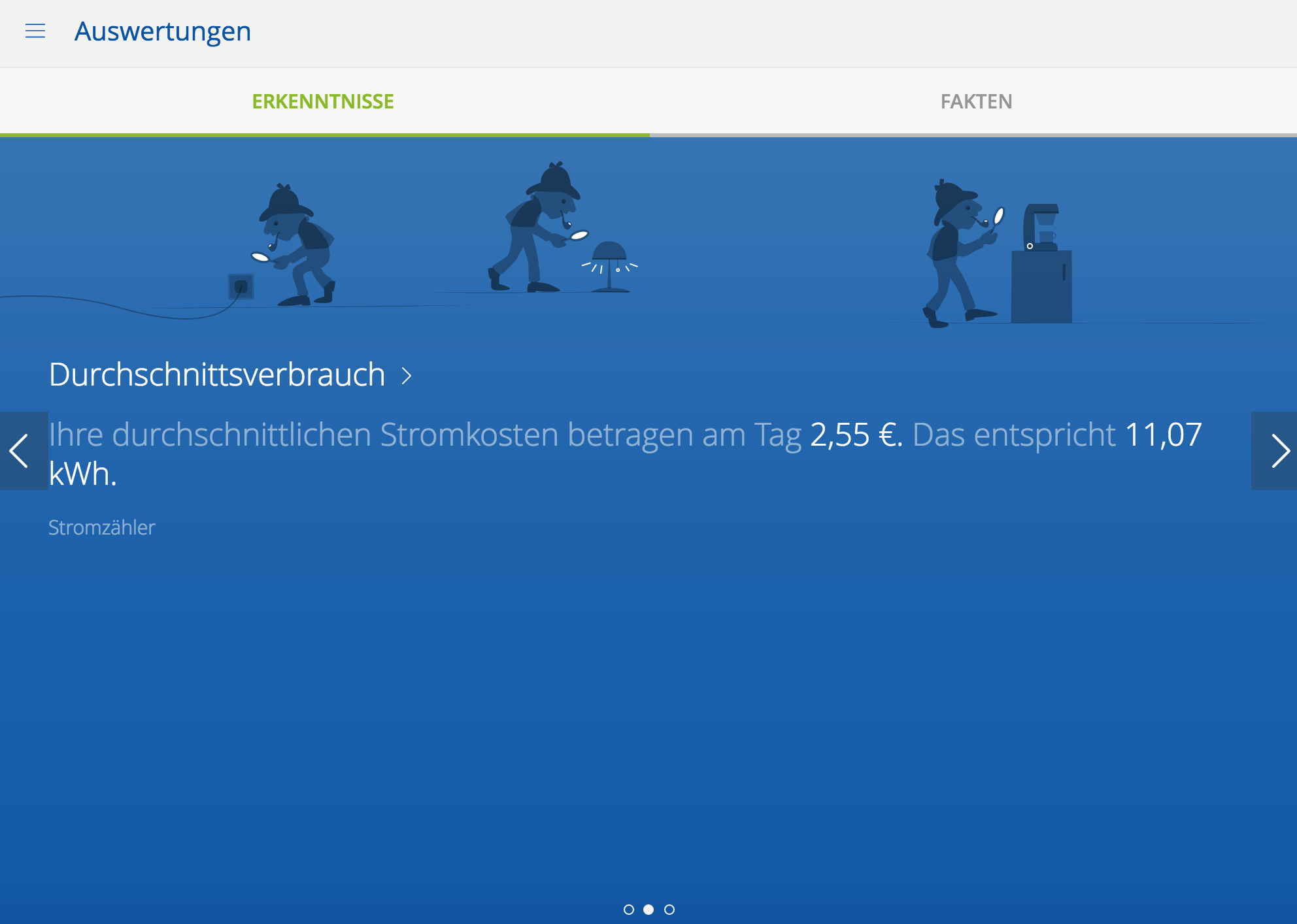

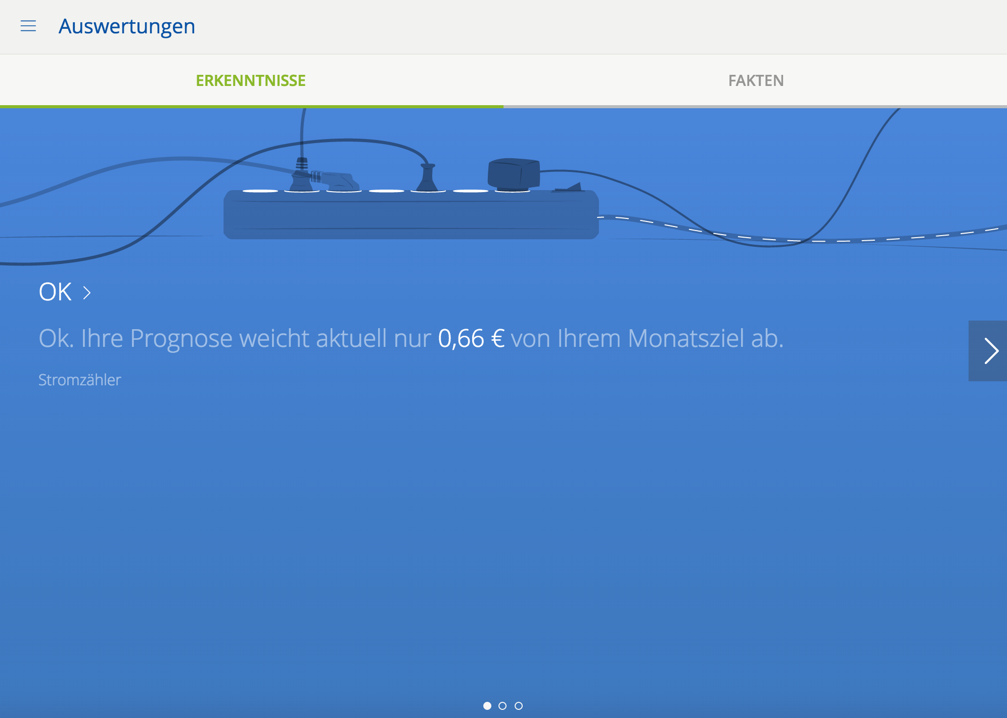

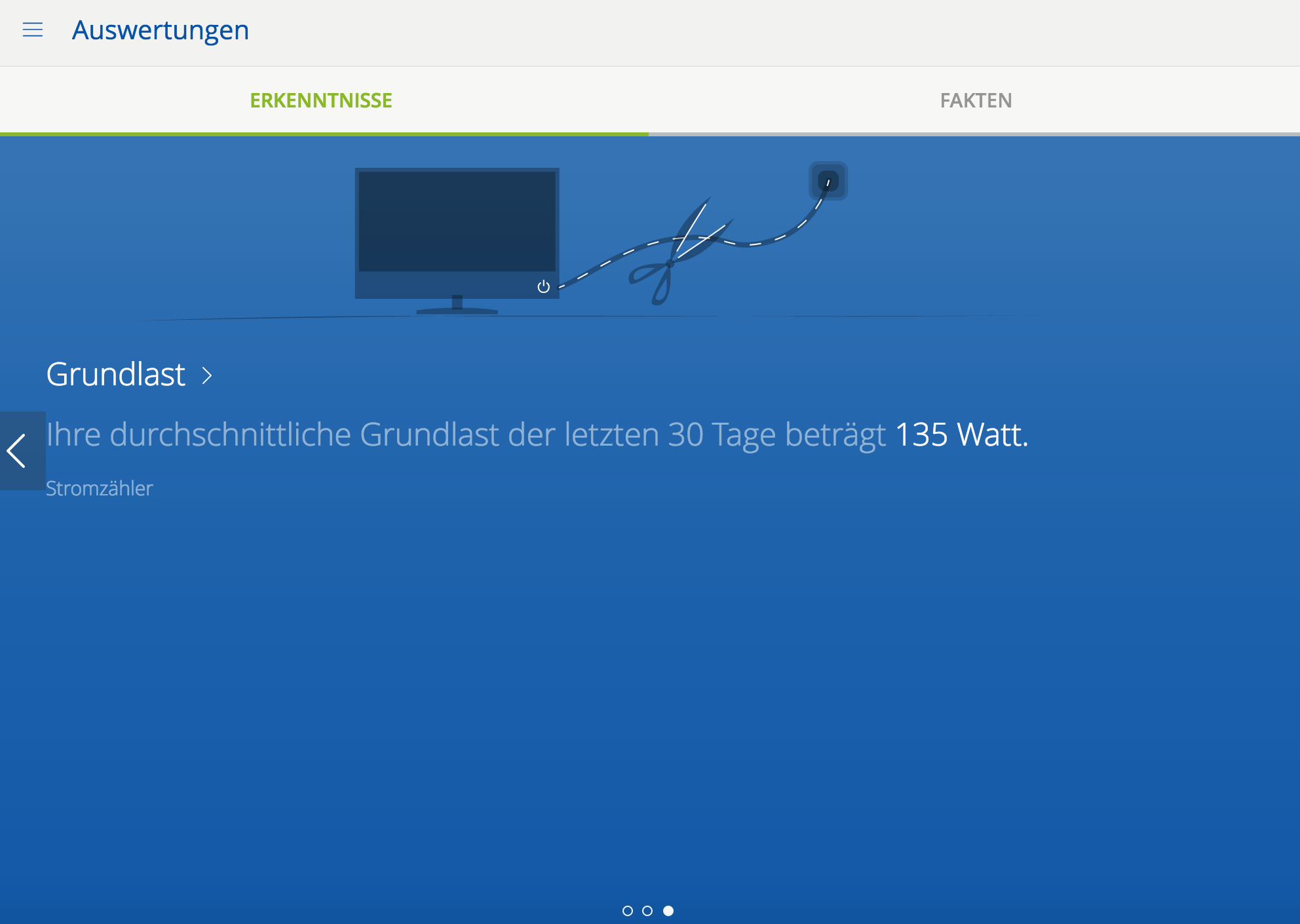

Ich habe Energy Control und da werden folgende "Erkenntnisse" angezeigt:
- Prognose gemessen an der monatlichen Abschlagszahlung, kWh-Preis und Grundgebühr, die man im Energy Control hinterlegt hat.
- Der Durchschnittsverbrauch in kWh und Euro pro Tag.
- Die Grundlast gemessen auf die letzten 30 Tage in Watt.
