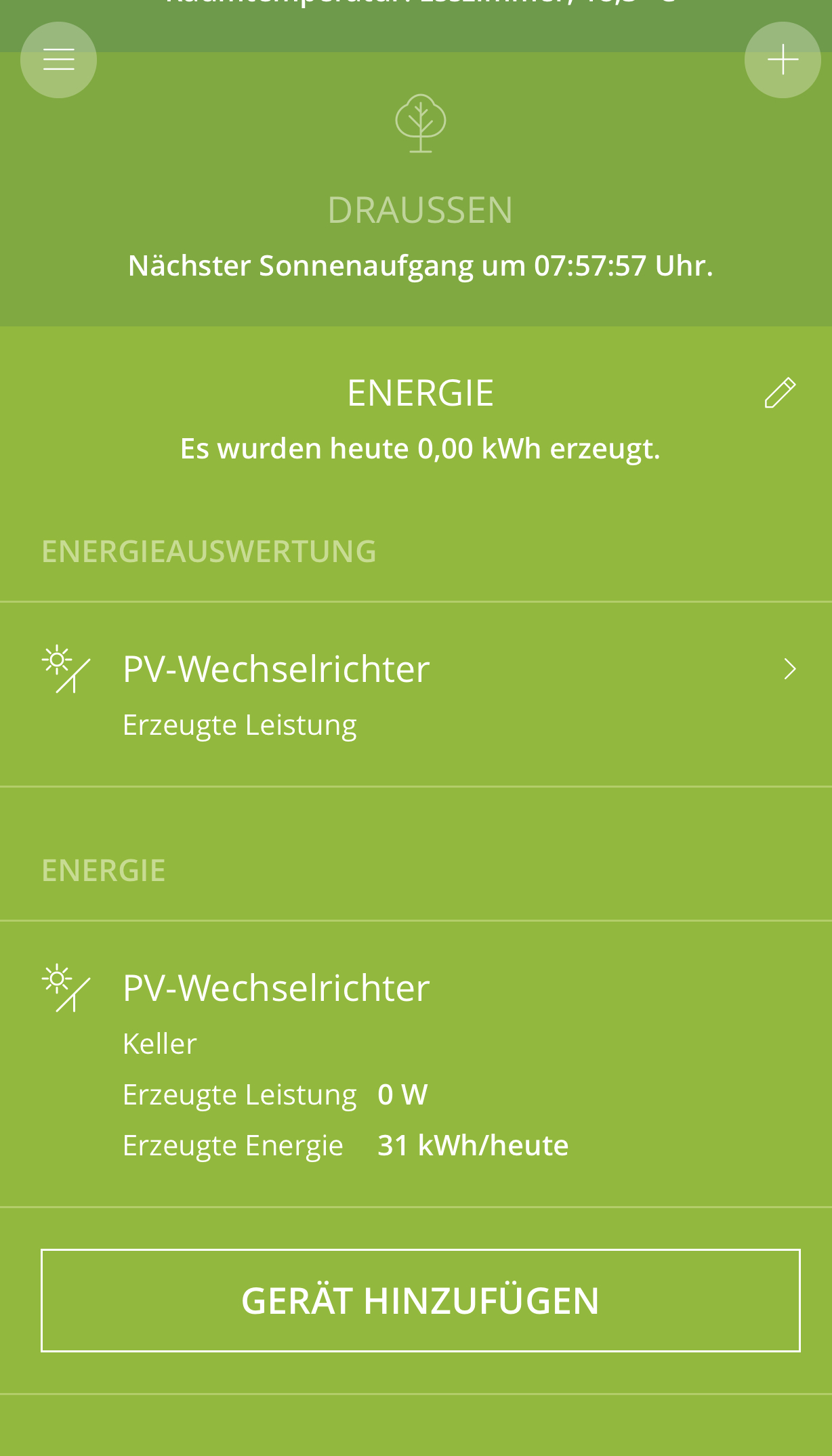

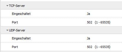

    ich habe es geschafft meinen SMA WECHSELRICHTER in das Smarthome einzubinden. Ich kann sogar die Steckdosen je nach erzeugter Energie zuschalten. Es sei noch zu bemerken das ich keine Batterie besitze. Wichtig ist dass der Speedwire richtig eingerichtet ist und auch eingeschaltet ist. Desweiteren müssen auch die UDP UND TCP Ports im Speedwire aktiviert sein. Nogge2016 probiere dass bitte mal.

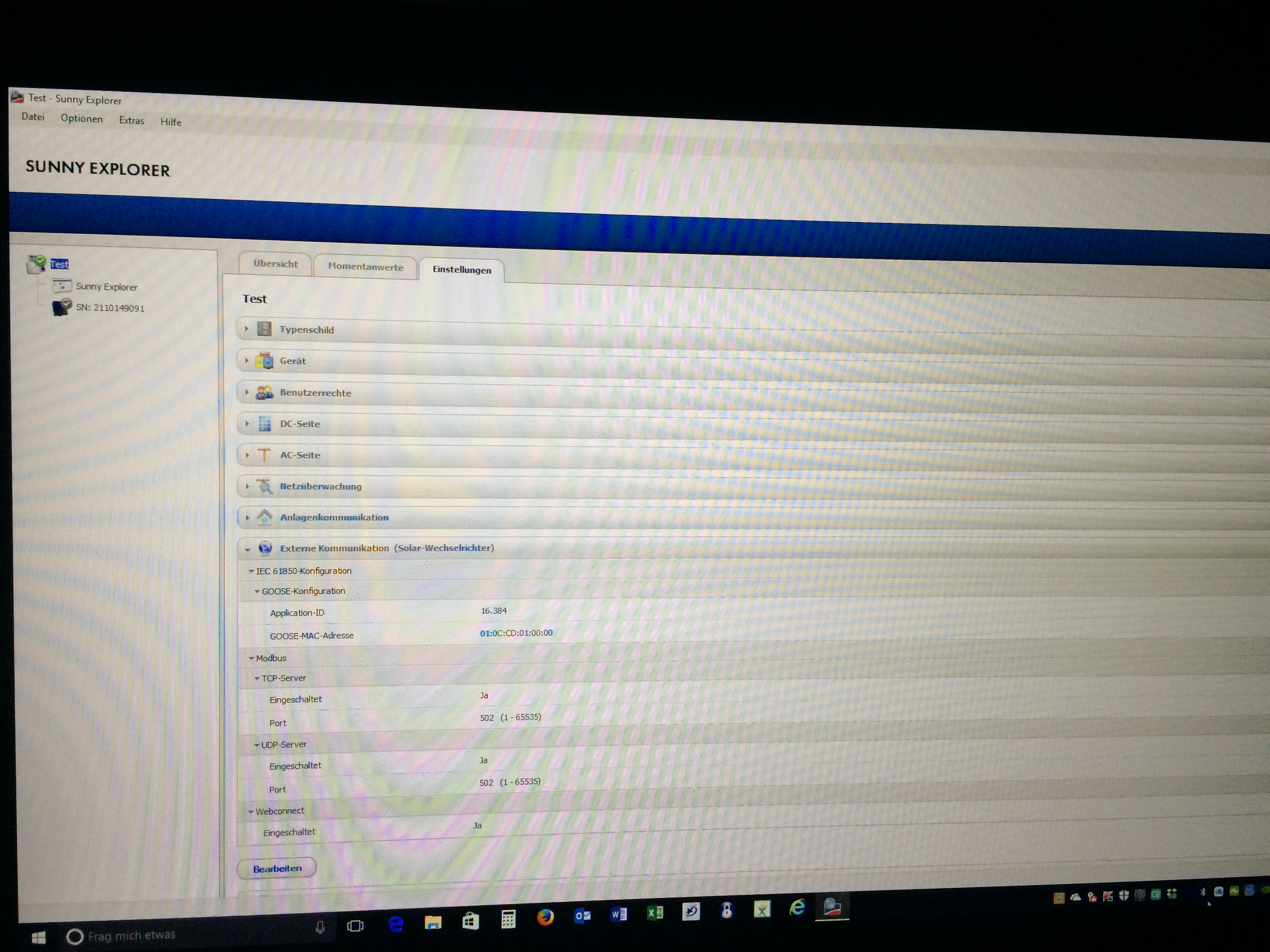

    lade Dir bei SMA das Programm Sunny Explorer herunter. Lege dann eine neue Anlage mit Speedwire an. Loge dich dann im Installateurmodus mit deinem Anlagenpasswort ein. Nach dem Login musst Du auf Einstellungen gehen. Dann auf den Menueeintrag Externe Kommunikation. Hier kannst Du den TCP und den UDP Server aktivieren. Sobald dies abgeschlossen wurde gehen zu Innogy, neues Gerät, manuell SMA und dann suchen lassen. Der Wechselrichter muss nun automatisch gefunden werden. Es muss keine Netzwerkadresse eingegeben werden. Ich mach mal ein Foto vom Sunny Explorer.

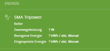

    Habe jetzt den Wechselrichter eingebunden. Ich mußte allerdings alle meine Bluetooth Geräte abmelden, da nur eine begrenzte Anzahl zugelassen ist und speedwire über die gleiche Schnittstelle läuft.. Außerdem mußte ich ein neueres Notebook nehmen. Mit dem älteren Gerät (5 Jahre alt) hat es nicht geklappt Es ist mir auch gelungen, die Aktivierung über WLAN durchzuführen. Dazu mußte ich allerdings in unmittelbarer Nähe zum Wechselrichter gehen.
    In Innogy habe ich nun die Parameter eingerichtet und werde in den nächsten Tagen mich mal schlau machen, was man so alles machen kann.
