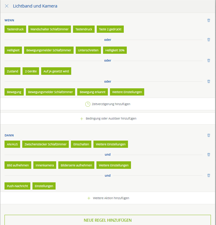

Lichtband und Kamera mit einem Szenario für unterschiedliche Ereignisse auslösen.
  • Dieses eine Szenario zeigt die vielfältige Anwendbarkeit des Innogysystems mit unterschiedlichen Geräten in unterschiedlichen Situationen. Es läßt sich leicht um weitere Varianten erweitern und ist nicht kompliziert.
    Benötigt werden (je nach Ausbaustufe): - Wandschalter - Bewegungsmelder - Tür- und Fenstersensor - Zwischenstecker innen - Lichtquelle oder Lichtband - Samsung Smartcam - mehrere Zustandsvariable oder virtueller Bewohner - Push-Nachrichten
    Auslöser können sein: - Wandschalter - Bewegungsmelder - Tür- und Fensteröffner - Zustand (Urlaub, Abwesenheit, Schlafen) - virtueller Bewohner
    Grundprinzip: Über den jeweiligen Auslöser können das Licht eingeschaltet, die Kamera ausgelöst und Push-Nachrichten erstellt werden. Auch in Kombination..
    Angewandte Beispiele:
    • Bequemlichkeit Durch das Auslösen per Wandschalter oder Bewegungsmelder wird das Licht/Lichtband bei einer Helligkeit bis 30% eingeschaltet (nachts bei Eintritt in das Zimmer oder wenn man aufsteht und zur Toilette will )
    • Sicherheit Bei gewaltsamen Öffnen eines Fensters (Tür) und dem Zustand Urlaub, Abwesenheit oder Schlafen erstellt die Kamera Bilder, wird das Licht/Lichtband bei Helligkeit bis 30% eingeschaltet und eine Push-Nachricht erstellt.
    • Sicherheit Bei Zustand Urlaub oder Abwesenheit schaltet der virtuelle Bewohner das Licht/Lichtband zu bestimmten Zeiten an.
    Hier der zugehörige Screen: ]
