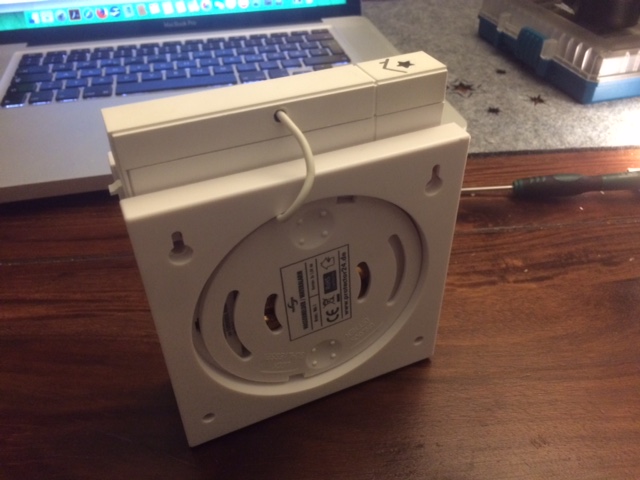

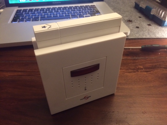

  • Habe ebenfalls das oben genannte Modell mit TFS "smartisiert". Einer steht im Keller in der Waschküche, der Andere in der Küche hinter der Spülmaschine. Anno 2015 ausgiebig getestet und für gut befunden.
    Einzig der Versuch, die Platine des TFS komplett in das Gehäuse des Wassermelders zu implantieren und die Energieversorgung des TFS direkt über die Batterien des Wassermelders sicherzustellen schlug fehl. Der Wassermelder war dann - aus welchem Grund auch immer - selbst bei vollen Batterien der Meinung, diese wären schwach und piepste munter alle paar Minuten seinen Batteriealarm.
    Du kannst auch jeden anderen Wassermelder verwenden, einzige Voraussetzung: ein potentialfreier Ausgang

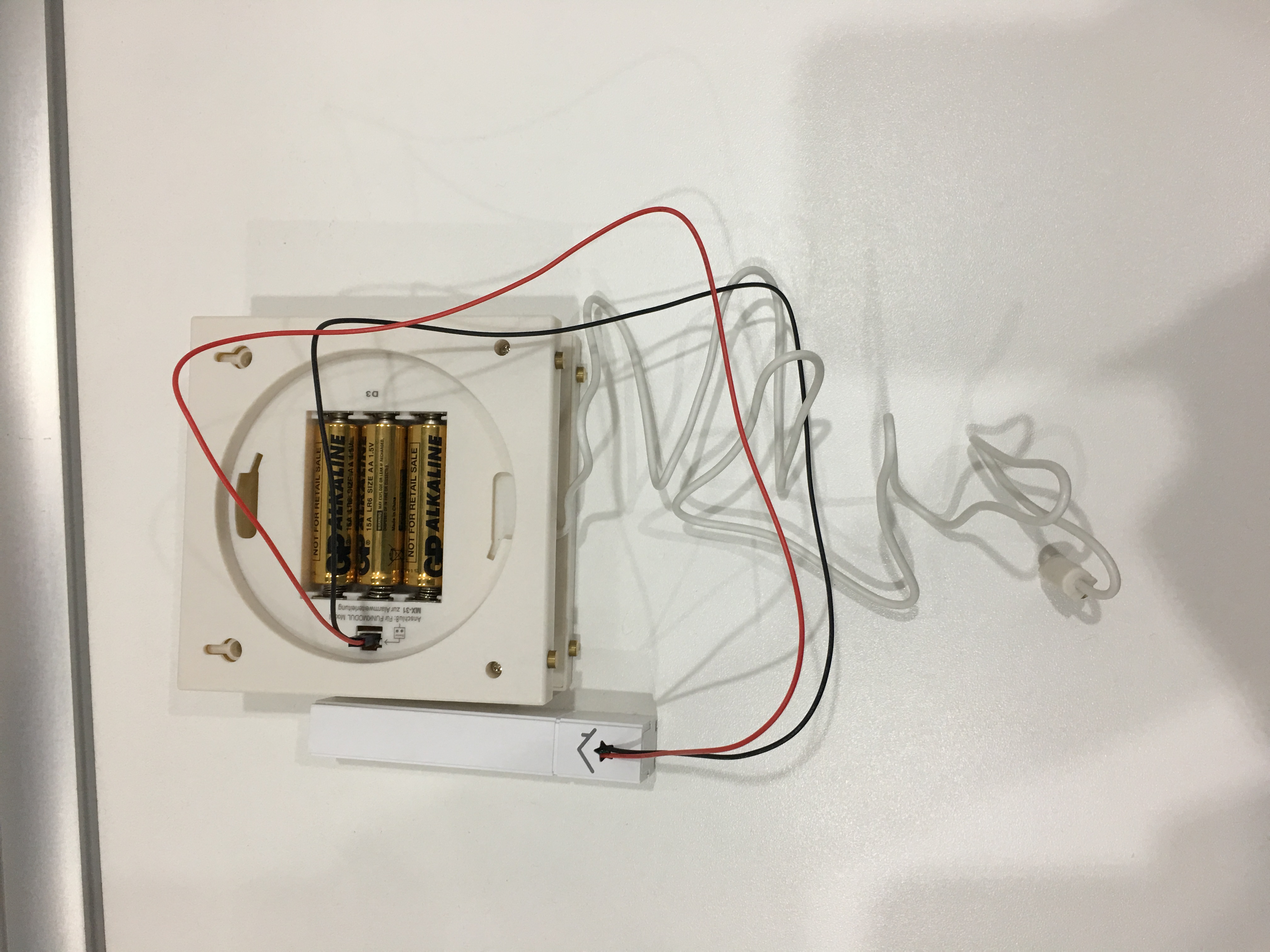

    Hallo zusammen, ich habe mir ebendfallls den Rev Ritter Wassermelder MX 80 für 12,-Euro besorgt und dann mittels TFS zu einem smarten Wassermelder umgebaut. Die benötigten 3V für den TFS habe ich von dem Wassermelder abgegriffen. Somit ist gewährleitestet, dass eine niedrige Batteriespannung vom Wassermelder über den TFS gemeldet wird. Dann den TFS als Gerät-Typ->Spezial->Wasseralarm eingebunden. Über ein Szenarium lasse ich mir eine Push-Nachricht schicken, wenn der Wassermelder auslöst. Jetzt muss ich nur noch rausfinden, wir ich den TFS/Wasseralarm auf dem Homebildschirm und Sicherheit anzeigen lassen kann.

  • Hallo,
    ich habe heute erfolgreich den Wassermelder installiert. Es funktioniert zu 100%. Ich kann es nur empfehlen!!
    Danke und Gruß Sascha
  • Hallo, ich habe heute erfolgreich den Wassermelder installiert. Es funktioniert...
    Gut gemacht! Du könntest die Kabel noch etwas kürzen und den TFS oben aufs Gehäuse pflanzen, dann ist das Ganze etwas kompakter und unanfälliger.
    Die Batterien würde ich vorsichtshalber gleich in die Tonne kloppen. Bei mir waren nach wenigen Wochen 2 der 3 Chinaröllchen ausgelaufen....
