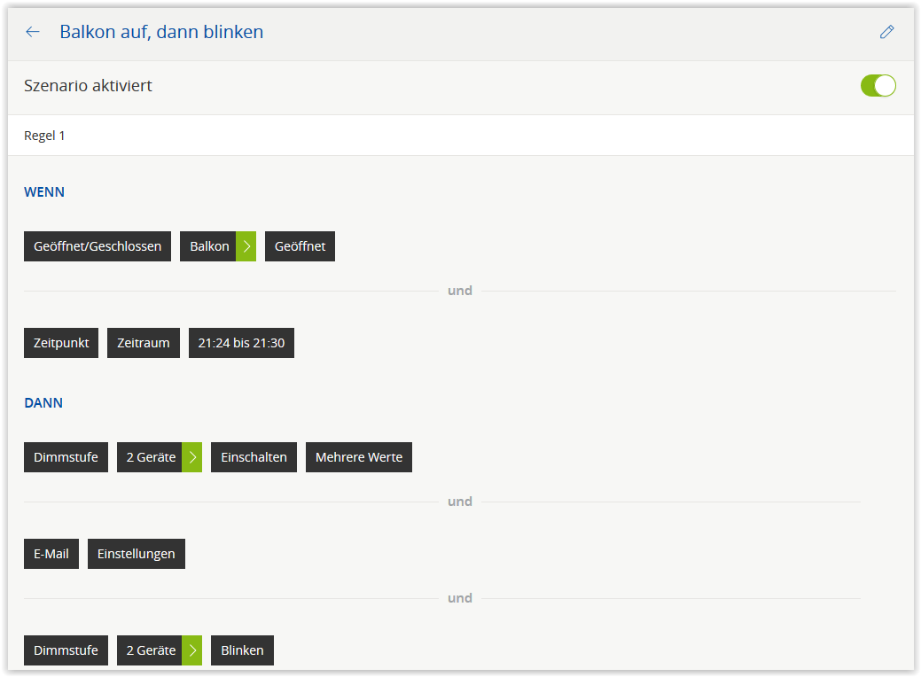

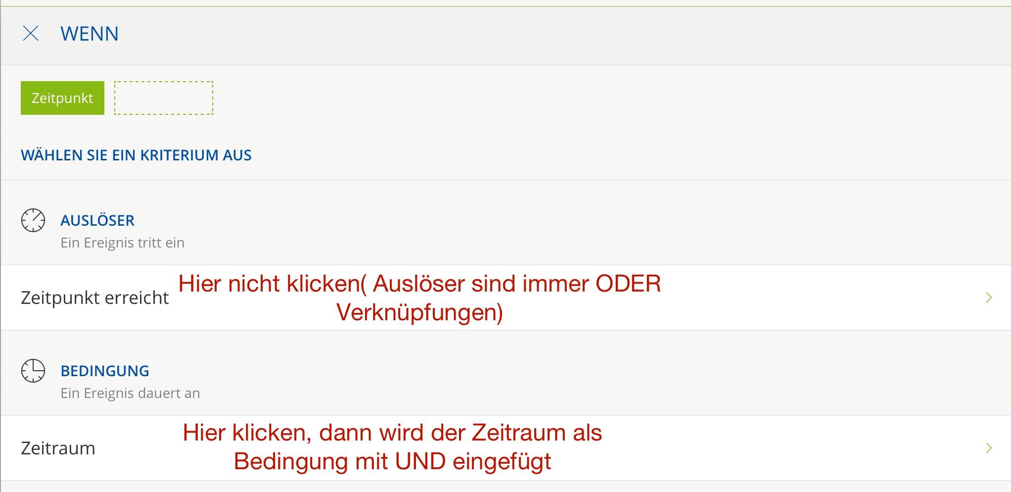

Hallo. Wie erstelle ich ein Szenario mit folgender Bedingung:
Fenster geöffnet UND dies innerhalb der Zeitspanne zwischen 6:00 Uhr und 6:30 Uhr, dann Aktion (z. B. Licht an) erstellen.
Bei mir wird das immer eine Oder-Bedingung.
Also es soll keine Benachrichtigung erfolgen, wenn das Fenster z. B. um 21 Uhr geöffnet wird.
Vielen Dank für eure Hilfe.
