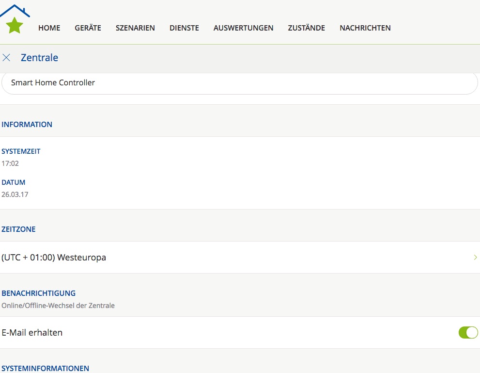

Bei mir wird als Zeitzone UTC+1 angezeigt, müsste das für SZ nicht UTC+2 sein?
Die Systemzeit der Zentrale wird aber mit der korrekten Sommerzeit angezeigt. Das passt doch wieder hinten und vorne nicht zusammen...
Und in den Auswertungen werde alle Schaltzeiten der letzten Tage auf Sommerzeit "umgerechnet". Boah, ich glaub's nicht...
Nein, Zeitzone ist korrekt. Wir sind UTC+1. Die verschiebt sich ja nicht durch Umstellung von Winter- auf Sommerzeit.
Exakt, alles was gestern war, wird nun eine Stunde später angezeigt... traurig, traurig.Und in den Auswertungen werde alle Schaltzeiten der letzten Tage auf Sommerzeit ...
Ich kenn das so, dass damit angegeben wird, um wieviel die Zeit gegenüber UTC verschoben ist. Also UTC+1 Westeuropa und UTC+2 Westeuropa SommerzeitNein, Zeitzone ist korrekt. Wir sind UTC+1. Die verschiebt sich ja nicht durch U...
Grundsätzlich richtig, die Uhrzeit ist im Moment UTC+2, dennoch ist unsere Zeitzone UTC+1 (+1 Stunde Sommerzeit = MESZ). Die eingestellte Zeitzone ändert sich ja auch nicht in anderen Geräten, Innogy scheint nur nicht konsequent in der Oberfläche dies zu berücksichtigen, oder rechnet mal so, mal so... wie sonst lässt sich das Chaos erklären.Nein, Zeitzone ist korrekt. Wir sind UTC+1. Die verschiebt sich ja nicht durch U...

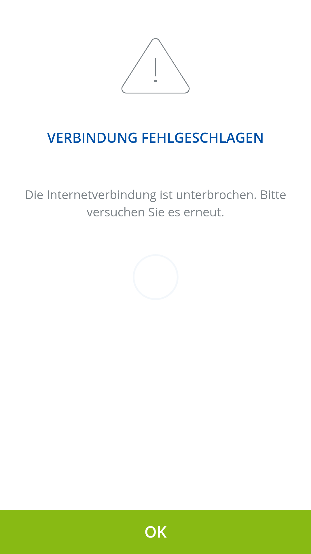

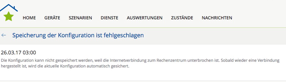

Dafür bekomme ich aber überall die Meldung das meine Änderung nicht gespeichert werden kann Wobei ich nichts geändert habe. Ja es ist schon schlecht wenn man sich mit einer Pommesbude eingelassen hat.
