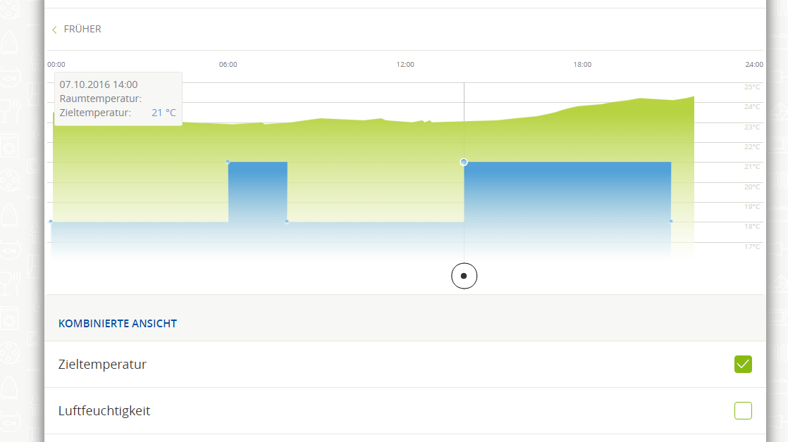

Weiß jemand, ob die Raumsteuerung, bzw. die Szenarien bei einer Fussbodenheizung lernfähig sind?
  • Nach dem Umstellen auf die neue Version (aber auch schon vorher) werden die Räume deutlich zu warm (Zieltemperatur 21 Grad, erreichte Temperatur 24 Grad). Wird dieses von der Steuerung geprüft und dann zukünftig beachtet oder muss ich hier entsprechend die Temperatur schlicht deutlich niedriger einsteuern?
    Viele Grüße Gunnar
    Rahmenbedingungen: 3 Fussbodensteuerungen, 14 Thermostate, entsprechend Anzahl an Szenarien. Eher träge Heizung (ca. 1 Stunden Nachlauf) (Bj 1990) Anliegend eine Beispiel für den Fall.

    Die Steuerung der Ventile erfolgt über einen Software-Algorithmus, der in der Firmware der FSC8 abläuft. Diese Firmware wurde aber nicht geändert. Der Raumthermostat sendet seine Befehle direkt, also ohne Beteiligung der Zentrale, an die FSC8. Daher sollte alles genau so laufen, wie unter der alten Software. In Deinem Diagramm sieht man ja recht schön, dass eine erhöhte Solltemperatur für ca. 6 Stunden vorgegeben war. Erst nach ca. 2,5 Stunden gibt es ein erstes Zucken der Raumtemperatur, die danach dann langsam, aber stetig steigt, um anschließend, wenn die Solltemperatur zurückgenommen wird und somit die weitere Wärmezufuhr gestoppt wird, zunächst unbeirrt weitersteigt. Das ist schlicht und ergreifend Physik in Form der Wärmekapazität des Fußbodens mitsamt Estrich. Verwandtes Beispiel: Kachelofen. Ich hatte mal ein Exemplar, da haben wir an kalten Samstagen spätestens um 16 Uhr vier Scheite eingelegt und angezündet. Die sind innerhalb einer Stunde runtergebrannt, und wir haben nicht nachgelegt. Wenn auch die letzte Glut erloschen war, so nach zwei Stunden, waren einige Kacheln handwarm. Erst vier bis sechs Stunden nach Anheizen schlug dann die Wärme voll durch und die Kacheln waren durchgängig auf ca. 50°, und im Wohnzimmer wurde es bullig warm.
