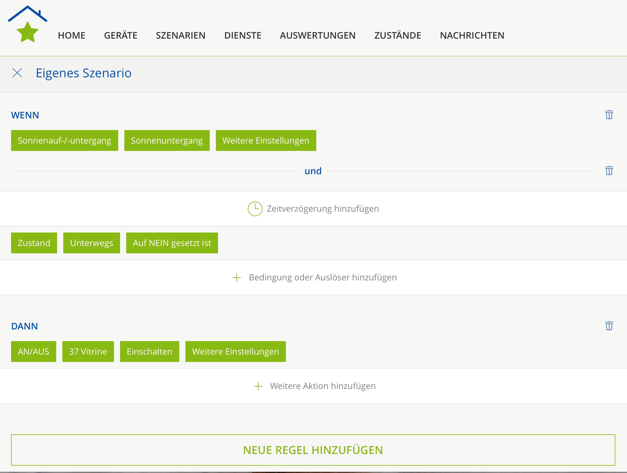

Hallo Reibuch, zu deiner Frage:"Das müsste ja dann ein Szenarieum sein oder ist es ein Zustand ?"Was bei RWE eine "ZV" war ist bei Innogy ein "Zustand" und was ehemals bei RWE ein Profil war ist nun ein Szenario. Das Szenario sollte so aussehen:

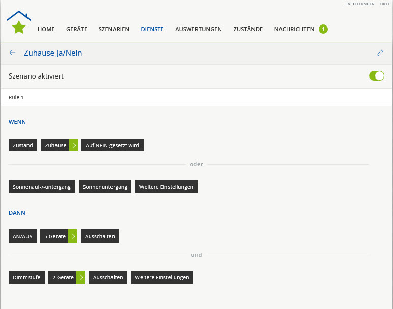

Ich hatte wohl bei meinem Szenario den Sonnenuntergang vergessen mit in das Szenario zu nehmen. Kann das sein das es deshalb nicht funktioniert hat ? Habe dieses Szenario jetzt neu angelegt:
Wenn Zuhause auf " Nein " steht sollen alle 5 Leuchten bzw. 2 Dimmbaren Leuchten ausgehen bzw. wenn es vor Sonnenuntergang ist nicht angehen
Steht Zuhause auf " Ja " geht alles normal bei Sonnenuntergang an bzw. um 23:00 Uhr aus
Stimmt das so ??

Nein so funktioniert das nicht. In deinem Szenario werden die Lampen bei jedem Sonnenuntergang ausgeschaltet. Der Zustand schaltet die Lampen nur aus, wenn sie bereits leuchten und verhindert nicht die Einschaltung bei gesetztem Zustand vor dem Sonnenuntergang. Weitere Antwort folgt!Hallo Smart 62 Danke für deine Rückmeldung Ich hatte wohl bei meinem Szenario...

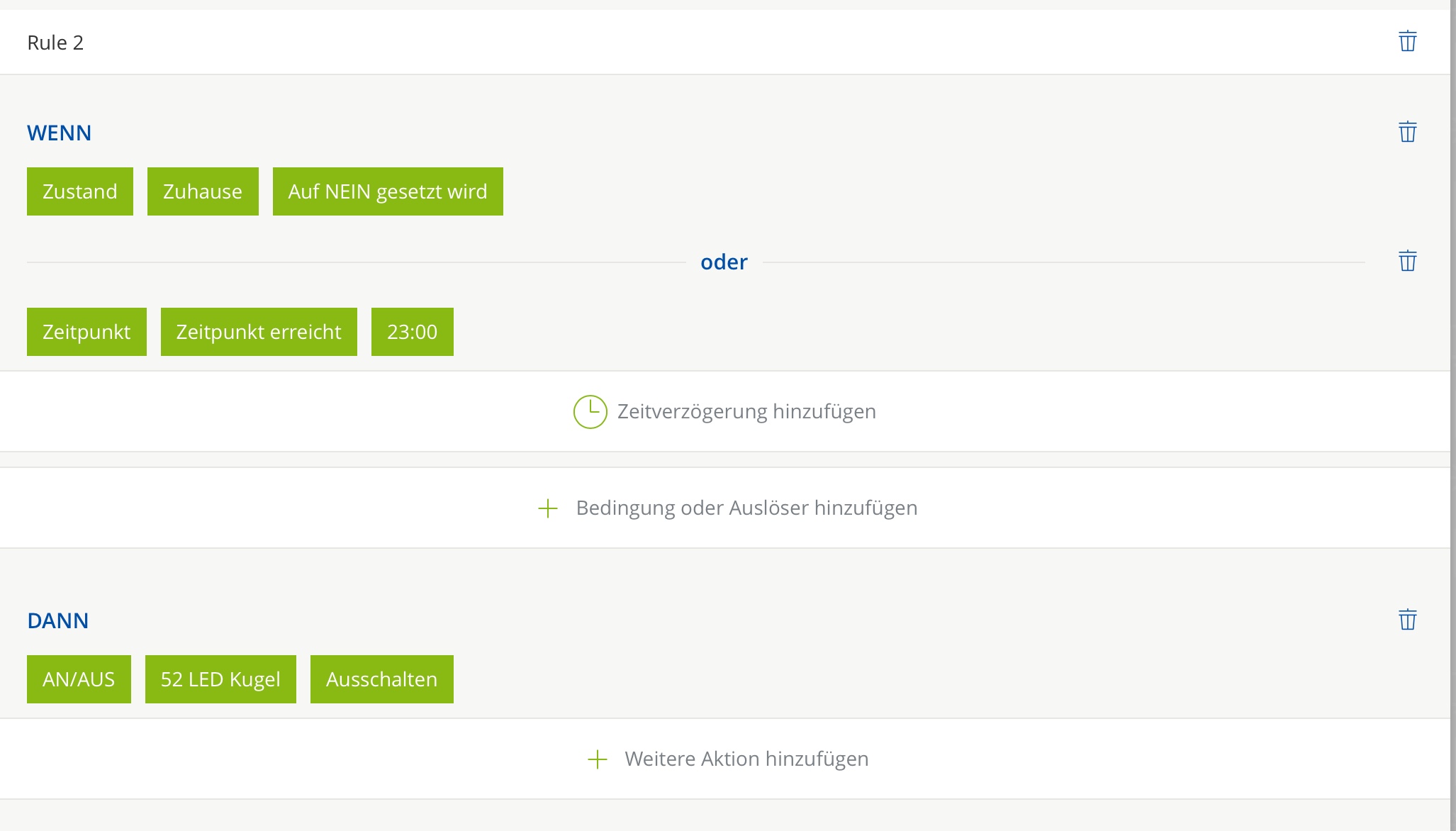

Jetzt einmal komplett: Rule 1 in dem Szenario schaltet die Lampe(n) EIN, wenn die Sonne untergeht UND Zustand "Zuhause" auf Ja gesetzt ist. Der Sonnenuntergang ist der Auslöser und der eingeschaltete Zustand ist die Bedingung.
Rule 2 schaltet die Lampe(n) AUS wenn der Zustand "Zuhause" auf NEIN gesetzt wird wenn sie bereits leuchten ODER spätestens um 23:00 Uhr.
Gruß Arnd

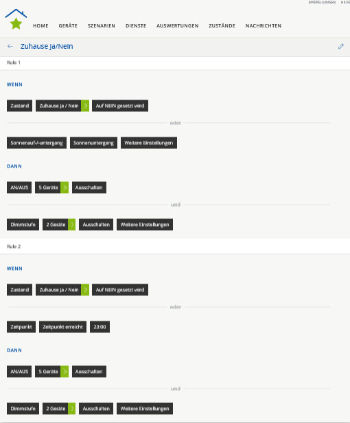

ThomasSo sieht das aus was ich eingestellt habe :
In deinem Szenario ist der Zustand "Zuhause ja/nein" als Auslöser und nicht als Bedingung eingebaut und wirkt damit nur im Moment wo er gesetzt wird. Es muß bei dir auch noch ein zweites Szenario (evtl ein vorgefertigtes) geben welches die Lampen einschaltet. Lösche diese Szenarien/Rules und baue das Szenario aus meiner Antwort vom 16.03.17 17:29 Uhr nach, dann sollte es funktionieren. Werde gleich mal ein Anleitungs-Video erstellen, etwas Geduld bitteHallo Smart 62 , ich melde mich wieder . Ich war jetzt von Freitag bis Sonntag ...

Hier das Video, in dem die Ein-, Ausschaltzeiten ja noch individuell angepaßt werden könnten.
!!!Fehler im Video: In Rule2 muß bei dem Zustand "Auf Nein gesetzt wird" ausgewählt werden nicht "Auf Ja gesetzt wird"!!!
