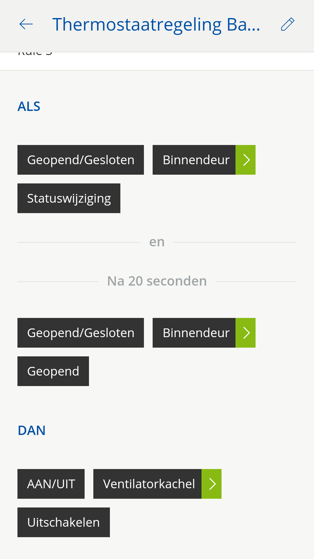

    vielen Dank für die Antwort! Jetzt muss ich mein Niederländisch mal ein wenig auffrischen :-). Wenn ich das richtig sehe, ist das aber nicht das "implementierte" Szenario zur Temperaturabsenkung, sondern ein komplett selbst erstelltes, oder?

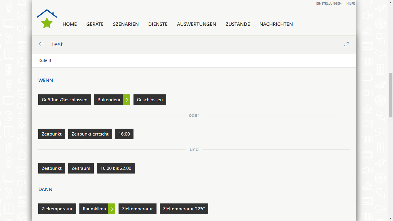

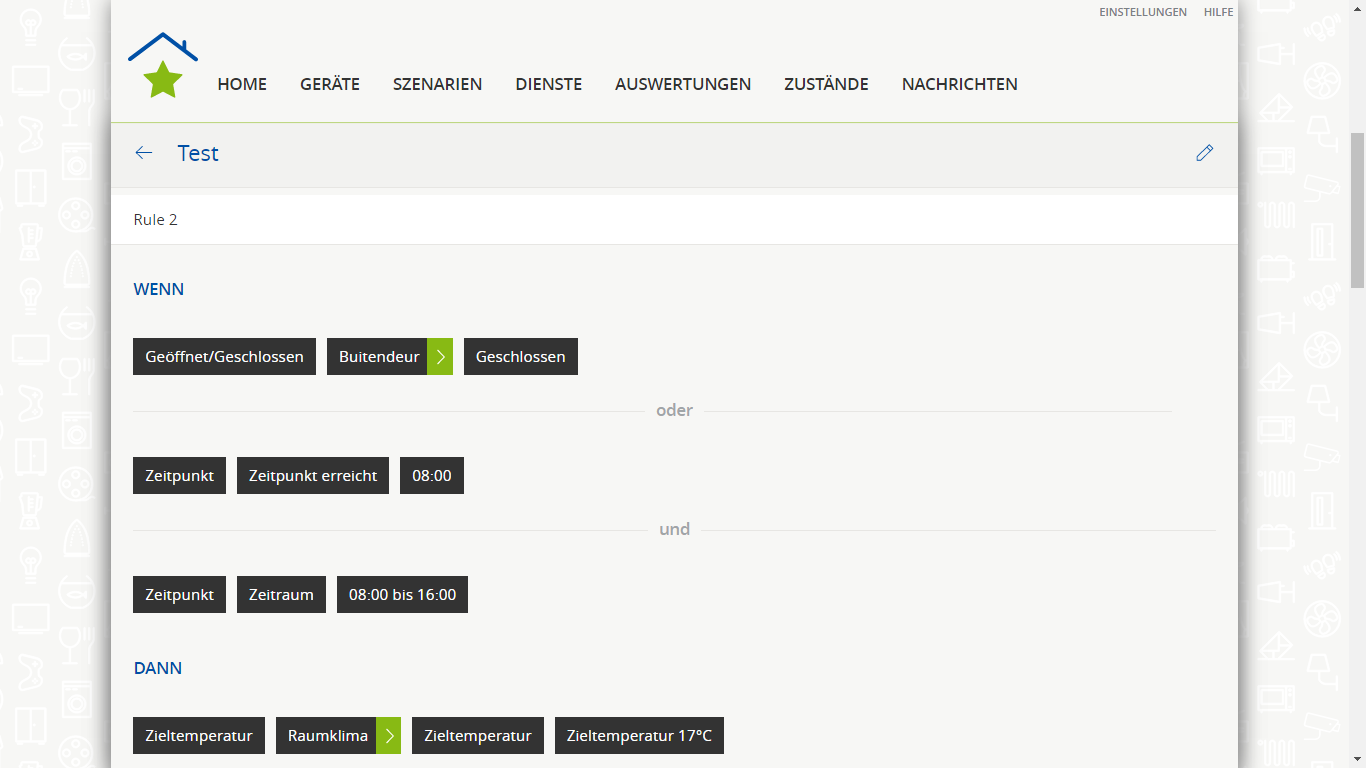

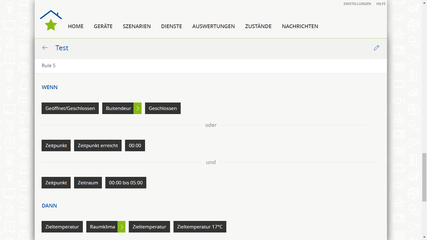

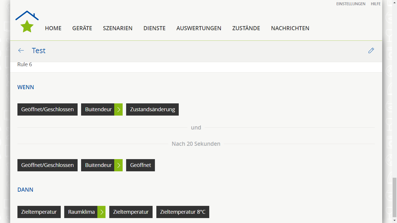

    Lege ich mir ein Szenario an, welches bei geöffnetem Fenster mit 3 Minuten Verzögerung die Temperatur auf 6° senkt, dann muss ich mir ja auch eins anlegen, welches bei geschlossenem Fenster die Temperatur wieder anhebt.
    Aber auf welchen Wert? Zwischen 22 und 5 Uhr hätte ich gerne 17°, zwischen 5 und 8 Uhr sollen es 22° sein, dann wieder bis 16 Uhr nur 17° und zwischen 16 und 22 Uhr dann wieder 22°.
    Ich bekomme das Szenario einfach nicht so programmiert, dass die Temperatur, wenn das Fenster geschlossen wird, wieder auf den Wert der Zeitsteuerung zurück springt. Das funktioniert mit dem vorgeschlagenene Szenario allerdings problemlos. Oder übersehe ich einfach etwas?

    Auf Tjeerds Screenshot ist die beste Möglichgkeit zu sehen, eine beliebige Verzögerung ohne negative Nebeneffekte zu realisieren - vorausgesetzt man nutzt nicht das ootb-Szenario.

    Ich verstehe den Screen von Tjeerd schon, aber das funktioniert doch nur bei einfachem Ein-/Ausschalten, oder? (er schaltet wohl eine Entlüftung damit). Wenn ich die HKT zeitgesteuert einsetze (so wie oben beschrieben) - zu unterschiedlichen Zeiten also unterschiedliche Temperaturen habe - dann weiß das Szenario ja nicht, zu welcher Temperatur es nach dem Schließen des Fensters zurückkehren soll. oder kann "ich" mir das in einer Variablen merken? Wobei selbst dann gäbe es ein Problem, wenn während der Zeit, in der das Fenster offen ist, die Zeitsteuerung die Temperatur verändern würde.
    Um 15:50 steht das HKT auf 17° und ich öffne das Fenster (ggf. könnte ich die 17 in eine Variable schreiben).
    Um 16:00 würde das HKT eigentlich auf 22° ändern, tut es aber nicht, weil Fenster noch offen.
    Um 16:10 schließe ich das Fenster.
    a) ich habe keine Variable: dann muss ich irgendeine Temperatur vorgeben, auf die geändert werden soll
    b) es besteht die Möglichkeit, den Wert in eine Var. zu schreiben, der wäre in dem Fall aber noch 17 und nicht 22.
    Oder ist es vielleicht sogar so, dass der Schaltzeitpunkt um 16 Uhr das Szenario wieder "überschreibt" und trotz geöffnetem Fenster die Temperatur auf 22° stellt?
    Lautet die Lösung nun "Keine Fensteraktivitäten zu den Schaltzeitpunkten"? :)

    Der HKT hat eine 2(?)-minütige Verzögerung von Haus aus. Mit Absicht - denn nicht jeder (versehentliche) Befehl, wenn man z.B. am Stellrad streift o.ä., soll sofort umgesetzt werden. Selbiges dürfte auch für die Absenkung bei Fenster geöffnet gelten. Probiers doch mal aus - Fenster öffnen, Fenster Symbol erscheint sofort auf dem HKT-Display, die Absenkung wird aber erst nach ca. 180 Sekunden umgesetzt. Öffnest du ein Fenster nur kurz, dann sollte der Stellmotor des HKT ruhig bleiben und die eingestellte Zieltemperatur erhalten bleiben.
    Hast du ein ootb-Szenario am laufen, dann sollte nach Schließen des Fensters das HKT immer auf die momentan programmierte/gewünschte Zieltemperatur springen.
    Der Screenshot von Tjeerd bezog sich in der Tat eher für eine "allgemeine" Verzögerung. Die Möglichkeit, dass ein HKT zur Zieltemperatur zurückkehrt gibt es ohne ootb-Szenario wohl nicht bzw. fällt mir dazu keine Lösung ein.
