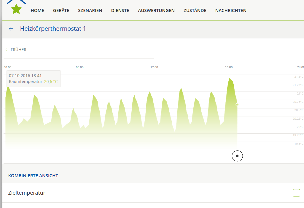

Hallo Mal ne Frage Warum habe ich solche !Temperatur Schwankungen Und warum Heizt die Heizung obwohl das Szenario aus
Jo, das sieht gewaltig aus. Bis man sich mal die Skalierung ansieht. Ich weiß, das ist nicht einfach, weil die Beschriftung ein sehr helles Grau auf Weiß ist, aber die Schwankungen spielen sich hier zwischen ca. 19,75° und 21,25° ab, d.h. zwischen Wellental und Wellenberg liegen gerade mal 1,5°. Diese Schwankungsbreite liegt bequem innerhalb der Toleranz des Reglers, die nominal 2° beträgt. Also kein Grund zur Beunruhigung.
Ja das sehe ich auch so habe aber trotzdem das szenario mal neu gemacht da die Heizung nicht geregelt wurde auch nicht durch Fenster auf keine absenkung!

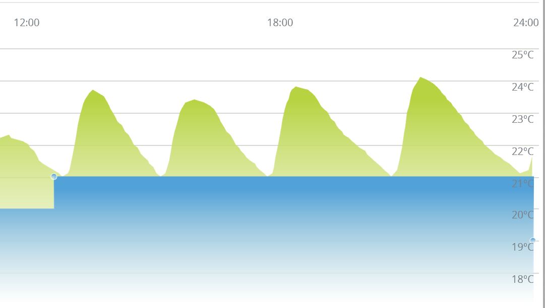

Bei mir habe ich auch hohe Termperaturschwankungen von ca. 3 Grad über der Solltemperatur (hier 21 Grad). Siehe anhängendes Bild.
Kann man das irgendwie beeinflussen, dass der Thermostat früher "zu" macht oder besser gleichmäßiger regelt ?
Ich denke mal das ist die Kurve vom HKT nicht von einem Raumthermostat. Die gemessene Temperatur vom HKT ist ja stark beeinflusst von der Temperatur des Heizkörpers selbst und gibt noch keinen Aufschluß über die absolute herrschende Raumtemperatur. Befindet sich der Heizkörper evtl auch noch in einer Nische?Ich würde die Diskussion hier gerne wieder eröffnen. Bei mir habe ich auch hohe ...
Ja, das ist der Temperaturverlauf des HKT direkt an der Heizung. In einer Niesche steht er nicht. Der Heizkörper ist allerdings groß und hat eine gute Wärmeleistung. Dazu kommt eine Vorlauftemperatur von ca. 55 Grad. Das heizt dann erst mal bei dem digitalen 0% - 100% - 0‰ - 100%... Verhalten.Ich würde die Diskussion hier gerne wieder eröffnen. Bei mir habe ich auch hohe ...

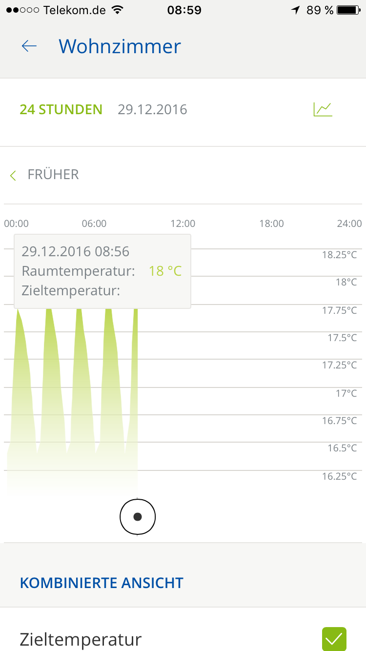

Bei mir sieht es im Wohnzimmer wieder ähnlich aus.

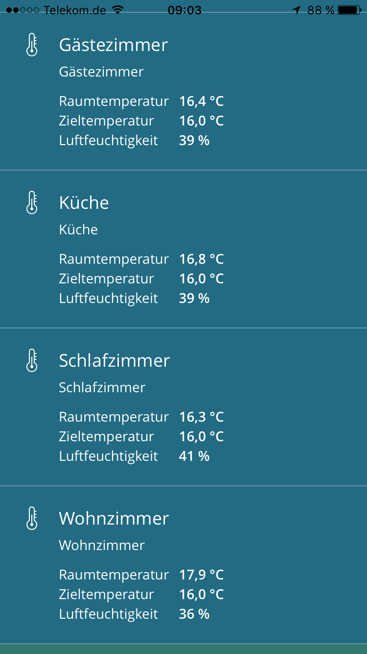

Hier die Schwankungen
Funktioniert die Temperaturabsenkung in der Zwischenzeit?Ja das sehe ich auch so habe aber trotzdem das szenario mal neu gemacht da die H...
Die Differenz zwischen Höchst- (17,9°C) und Tiefst-Punkten (16,4°C) beträgt in etwa 1,5°C. In drei Stunden wurde 2 mal das Thermostat geöffnet und wieder geschlossen. Die maximale Abweichung zur Zieltemperatur (16°C) beträgt 1,9°C.Hier die Schwankungen ...
Derzeitig habe ich die Vermutung, dass einige Uberschwingungen durch die höhere Vorlauftemp hervorgerufen werden. Gerade in Räumen wo die Zieltemp unter der eingestellten Raumtemperatur des Wärmeerzeugers liegt.
