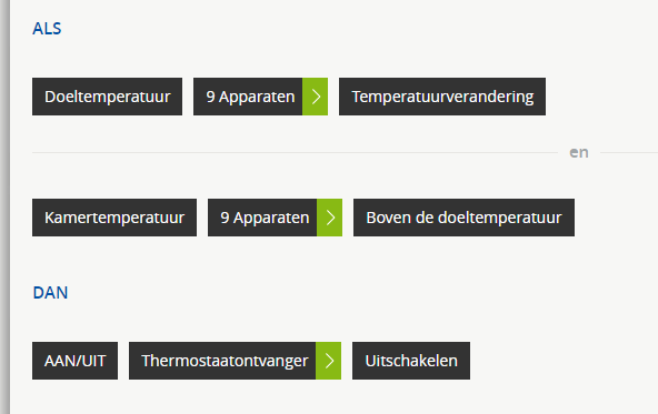

    Was passiert, wenn ich mehrere Räume in einem Regel in einem Szenario anzeige, in dem die Aktion ausgeführt werden muss, wenn die Zieltemperatur überschritten wird? Wird die Maßnahme bei der ersten Überschreitung oder wenn alle Räume die Überschreitung erreichen erreicht? Ich muss den Heizkessel ausschalten, sobald alle Räume die Endtemperatur erreicht haben.
    Was passiert zum Beispiel im folgenden Fall (Anhang).
    Zieltemp -> 9 geräte -> Temperaturänderung
    Und
    Zimmertem -> 9 geräte -> Oben zieltemp
    Dann
    An/Aus -> Heizkessel Empfänger -> Aus
