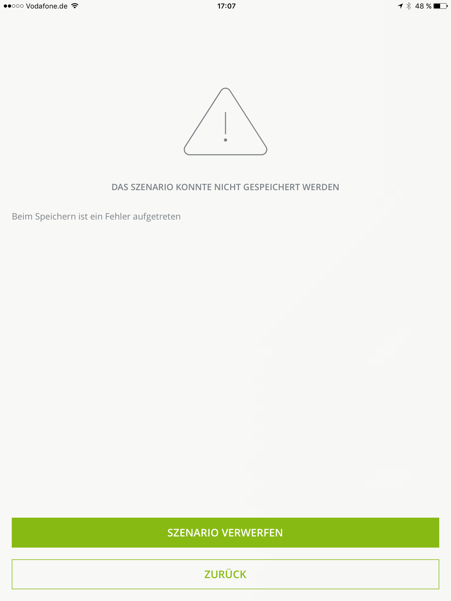

    Hallo !
    Ich habe gestern diverse Szenarien prg.
    Manchmal funktionieren sie und manchmal nicht.
    Wenn ich etwas prg. dauert es bis zu 5 Minuten, dass die Prg. übernommen wird. Ab und zu dauert es aber auch nur wenige Sekunden.
    Auch versucht das System momentan seit 24 Stunden 2 Zwischenstecker zu konfigurieren...? Obwohl ich diese manuell schalten kann. Regelm., quasi täglich, gibt es keine Verbindung mehr zur Netatmo. Obwohl diese einwandfrei läuft.
    Wenn ich dann die Zentrale kurz vom Strom nehme, läuft das System zu 75% (worüber ich schon sehr froh bin) und irgendwann fängt das Speil von vorne an...

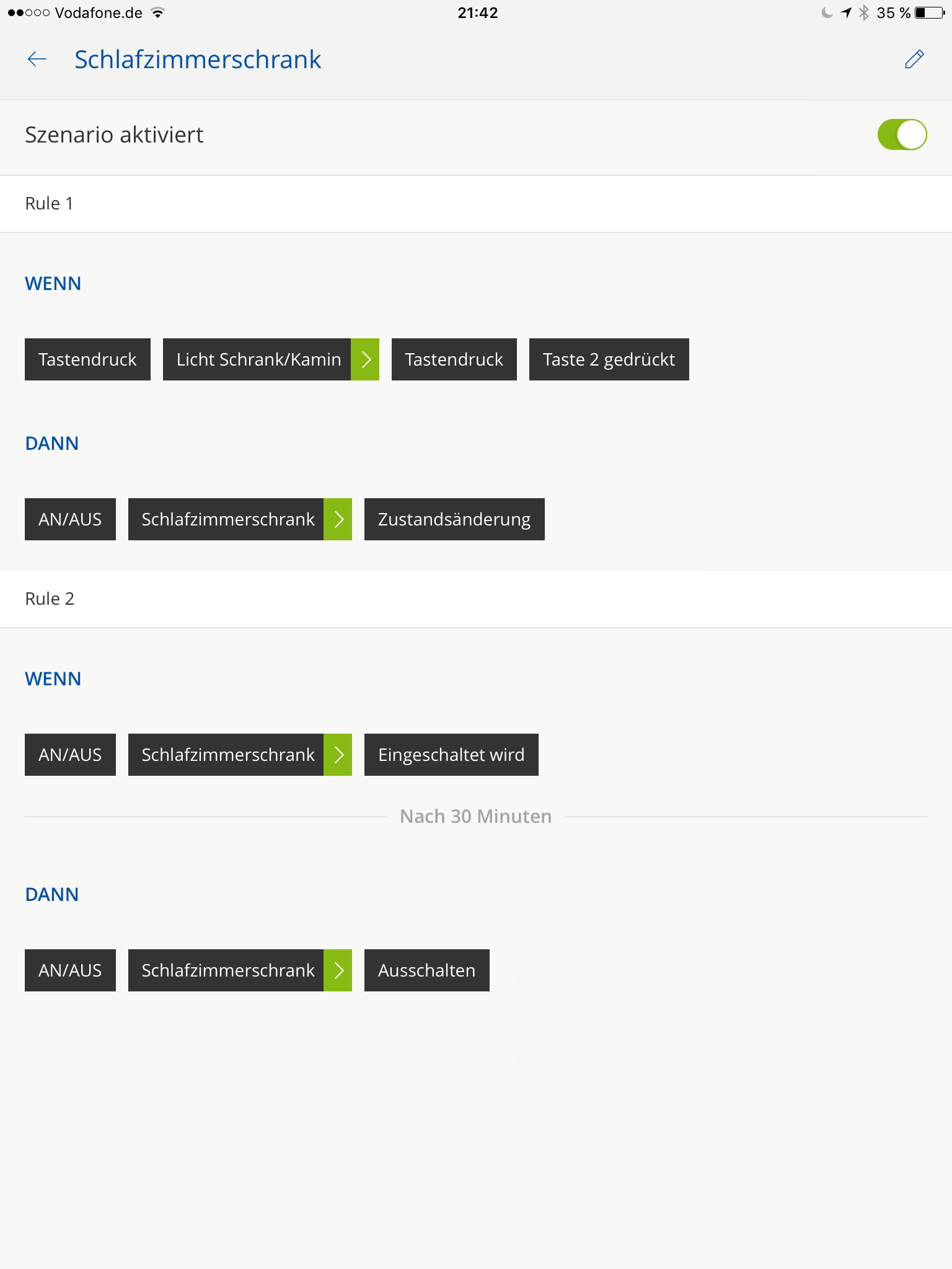

    Hi ! Den "Wechsel" habe ich gesucht. Gibt es bei dem Taster nicht. Habe nochmal gelöscht und neu prg. Funktioniert definitiv nicht. Ich gehe aber von nem Bug aus. Habe da eh noch massenhaft Probleme. Mal funktioniert ein Szenario mal nicht. Werde wohl zwischen den Jahrebn alles platt machen und neu aufsetzen... Trotzdem Danke.
    Hallo und danke für den Tip.
    Hatte aber auch damit Probleme, bis ich kapiert habe dass ich ein Szenario für die "Timerfunktion" anlegen muss und ein zweites Szenario für die manuelle Abschaltung. Finde ich zwar umständlich aber einen anderen Weg finde ich (noch) nicht.
    Hallo !
    Bis zur neuen Software hatte ich folgende Schaltung. Ein Zwischenstecker der eine Beleuchtung schaltet, über einen (Wand-)Taster mit der unteren Tastfunktion ein- und ausschalten. (Die obere Tastfunktion ist für ein anderes Gerät belegt). Wenn ich die Beleuchtung nicht manuell ausschalte, macht sie das nach 30 Minuten automatisch. Dies konnte man bei der alten Software über die Geräte (Zwischenstecker) oder die Funktion prg. Leider finde ich diese Möglichkeit bei Innogy nicht mehr. Das Szenario wurde wie folgt übernommen:
    Wenn
    (Tastendruck) (Schranklicht/TV) (Tastendruck) (Taste 2 gedrückt)
    dann
    (AN/AUS) (Schrank) (Zustandsänderung)
    Da finde ich aber die 30 Minuten nicht mehr. Und auch beim Versuch das Szenario neu anzulegen scheitere ich an der Zeiteinstellung. (Die finde ich nicht).
    Wo machen ich den (Denk)-fehler?
