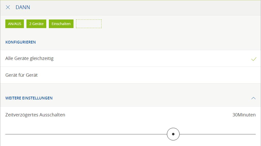

  • So habe ich es probiert. Funktioniert nicht. ...
    Okay. Hab gerade nochmal was probiert. Mit Wand-Sender und Gerätestecker. Sollte also wie bei dir sein.
    Bei Rule2:
    WENN
    AN/AUS "Schlafzimmerschrank" (Stecker)
    !!! "eingeschaltet wird" !!! (nicht Zustandsänderung!!!)
    + Zeitverzögerung hinzufügen (30 Minuten)
    DANN
    AN/AUS
    AUSSCHALTEN
    So klappt es bei mir auch mit Wandsender und Gerätestecker.

    Nein, ist kein Bug. Klappt bei mir ja auch. Vielleicht habe ich mich falsch ausgedrückt.
    Richtig; beim Wandsender gibt es nicht "wechsel", sondern "Zustandsänderung". Das ist der Unterschied.
    Also bei Rule1:
    WENN "Taster", "Dein Taster", "Tastendruck", Taste2
    DANN "AN/AUS", "Dein Gerätestecker", "Zustandsänderung"
    Rule2:
    WENN
    DANN
    AN/AUS
    AUSSCHALTEN
