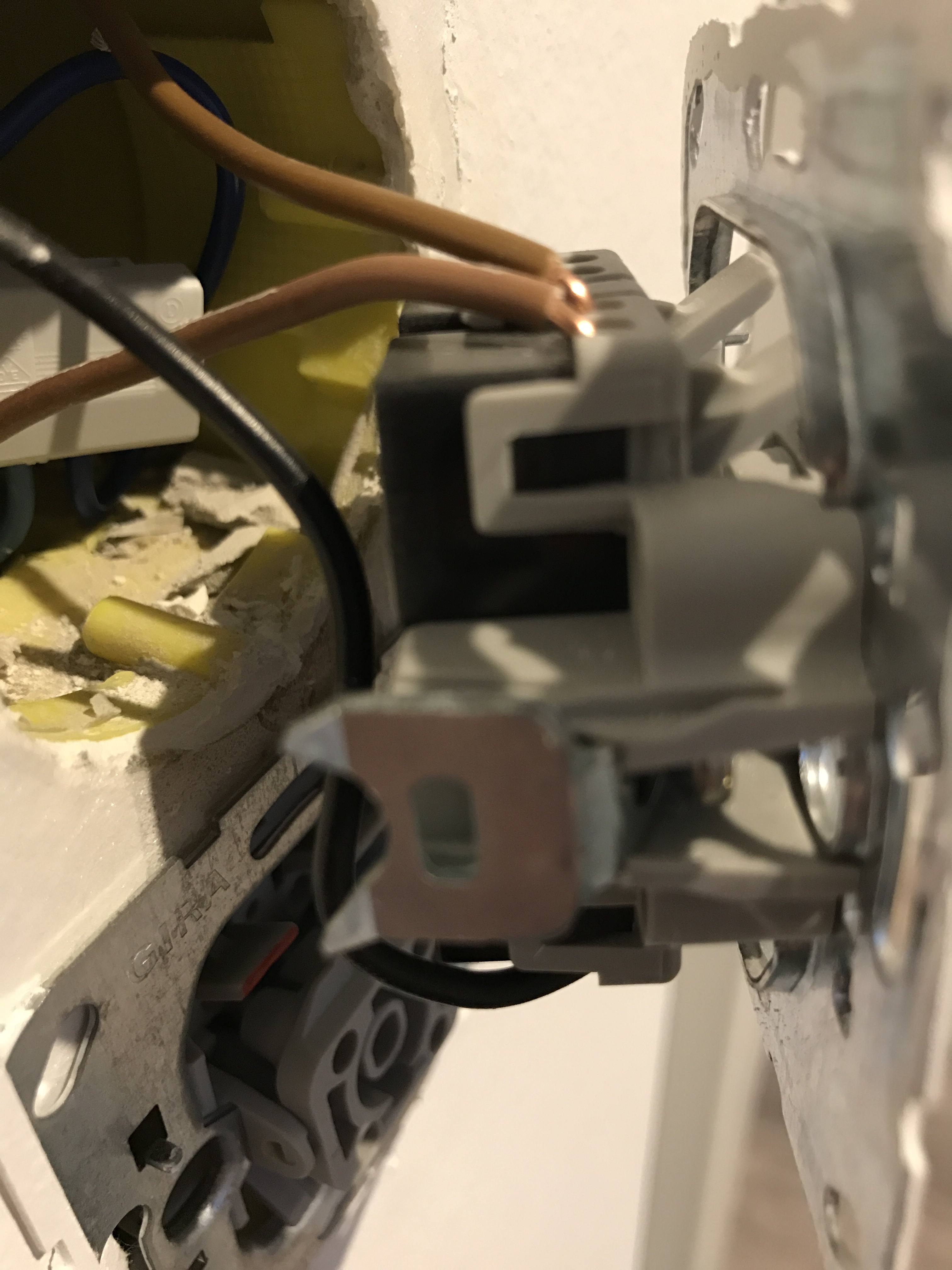

Hallo, also ich habe inzwischen nachgeschaut. Im Originalschalter sind zwei Kabel in den L Kontakt eingesteckt. In meinem Schalter habe ich die Adern über eine Klemme verbunden und dann in den Schalter eingeführt.

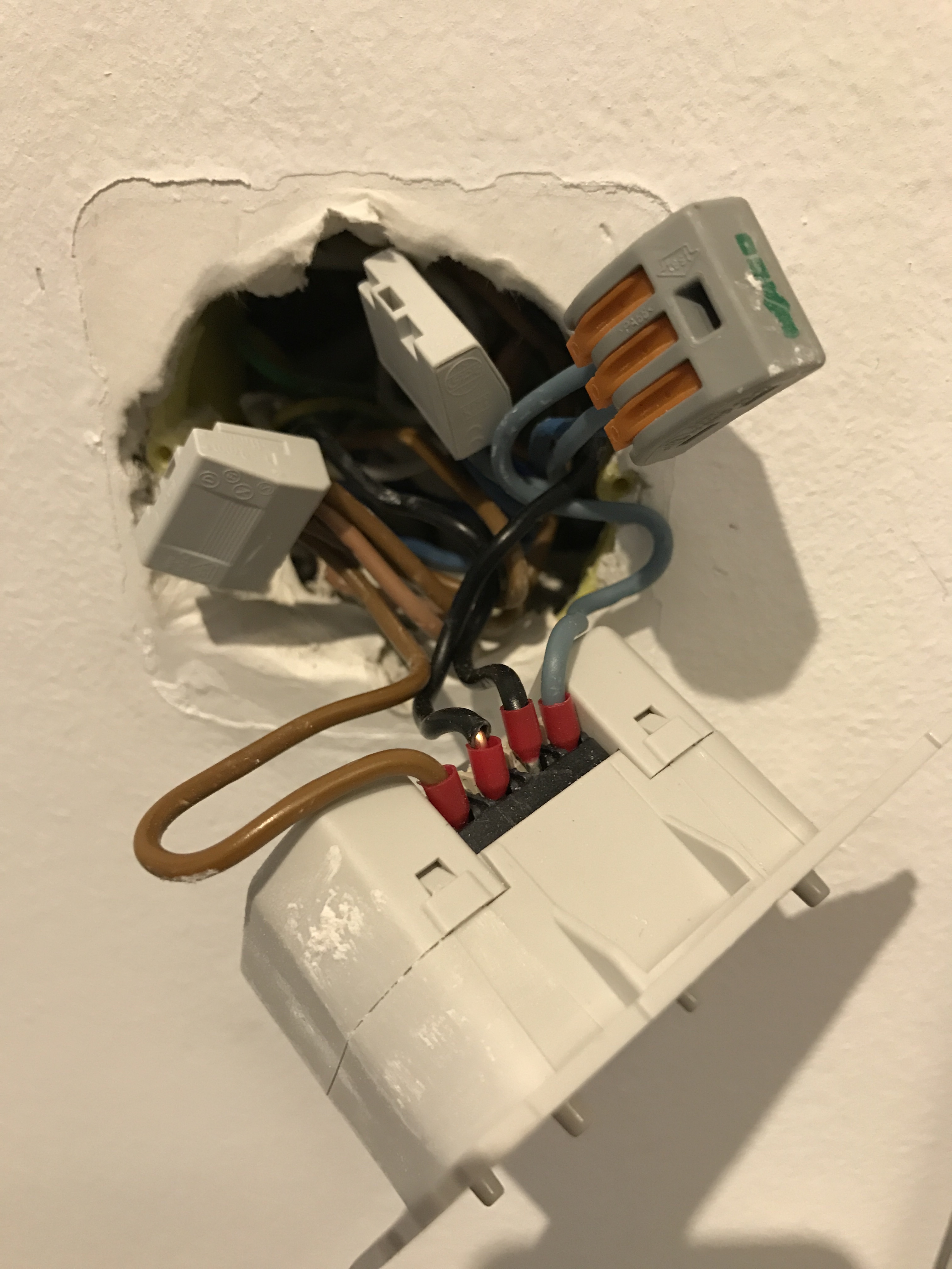

Oben das Bild eines der beiden "anderen" Schalter und unten noch das Bild von dem Innogy Schalter und dessen Verkabelung. Es fällt auf, dass in dem Innogy Schalter "Vorgänger" zwei Schaltungskabel angeschlossen waren und sind.
Wenn es eine Stromstoßrelaisschaltung ist, darf an dem SH-Schalter nur der Schließkontakt (2) belegt werden. Die beiden schwarzen Adern müßten gebrückt und dann an Klemme 2 angeklemmt werden. Stromerkennung und invers ausschalten. Lampenzustand wird nicht angezeigt. Und wichtig: Automatische Abschaltung nach 1-2 Sekunden. Alles auf eigene Gefahr und ohne Gewähr. Besser eine Elektrofachkraft machen lassen!Oben das Bild eines der beiden "anderen" Schalter und unten noch das Bild von de...
Hallo und danke, gemacht, allerdings verhält sich der Schalter genau wie vorher.
Funktionieren denn jetzt die übrigen Taster?Hallo und danke, gemacht, allerdings verhält sich der Schalter genau wie vorher....
