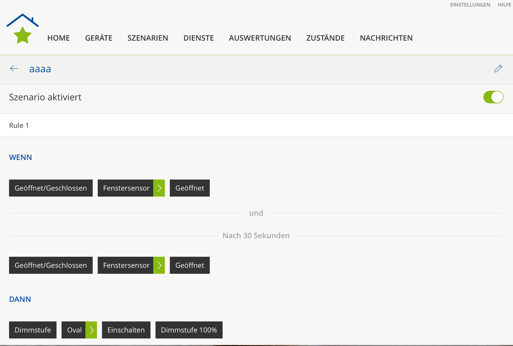

  • Hallo Damian, die Lösung könnte so aussehen:
    Als Auslöser Tür wird geöffnet mit Zeitverzögerung von x Minuten
    UND
    Die Bedingung Tür ist geöffnet
    DANN
    beliebige Aktion
    Wird die Tür nun in der angegeben Zeit wieder geschossen sollte keine Aktion ausgeführt werden.
