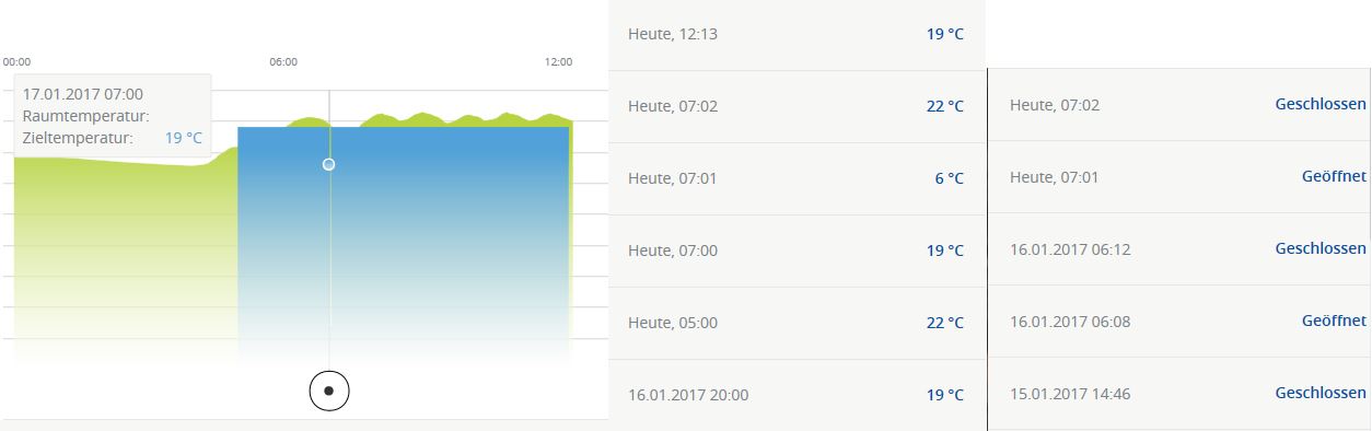

Temperaturabsenkungsszenario stellt auf falsche Temperatur zurück
  • 7:00 Uhr Ausgangstemperatur 19°C
    7:01 Uhr Fenster wird geöffnet, Temperaturabsenkung wird initiiert, Zieltemperatur wird auf 6°C/“AUS“ gestellt
    7:02 Uhr Fenster wird geschlossen, Temperaturabsenkung wird aufgelöst, Zieltemperatur wird auf 22°C gestellt ! Ausgangstemeratur allerdings war 19°C!
    HKT wurde letzte Woche bereits auf Werkeinstellungen zurückgesetzt.
    Am HKT werden zwei Szenarien angewendet – 1. Ootb Temperaturabsenkung, 2. Zeitsteuerung bei Grundtemperatur 19°C
    Mache ich was falsch? Hat jemand Ideen?
  • 7:00 Uhr Ausgangstemperatur 19°C 7:01 Uhr Fenster wird geöffnet, Temperaturabse...

    Wie hat sich die Sache am 16.01. zwischen 06:08 und 06:12Uhr verhalten? Hat es da auf die 6'C und anschließend wieder auf 22'C geschalten?
    Für heute wäre es denkbar, dass die SHC nicht damit klar gekommen ist weil das Fenster um 07:01 geöffnet wurde. 7Uhr erfolgte aber bereits die Absenkung auf 19'C. Vielleicht hat die SHC noch nicht alle Werte und Zustände abgefragt gehabt. Also es kam zu irgend einer Überschneidung.
    Am 16.1. war zwischen 6.08 und 6.12 alles unauffällig.
    Offensichtlich ist das innogy smart home System zumindest bei mir zu Hause nicht mit den Schaltzeitpunkten klar gekommen, obwohl die Zeitpunkte eine Minute Abstand hatten und NICHT im Microsekundenbereich zeitgleich waren. Aber Minutenabstände müßten von einer smart home Anlage locker bewältigbar sein ...
    Um 7.01 Uhr, war die Temperatur bereits auf 19°C gestellt ...
