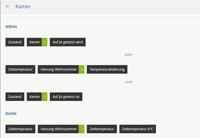

  • Hallo Mathali,
    unter UI2 werden die Szenarien nur punktuell ausgeführt. Permanente Überwachung wie unter UI1 gibt´s nicht mehr, darum müssen bei jedem möglichen Schaltpunkt die Bedingungen erneut überprüft werden. So muss als Auslöser in dein Szenario nicht nur Zustandänderung (wenn Ofen auf ja gesetzt wird) sondern auch jeder Zieltemperaturänderung einprogramiert werden.
    Das Ganze sieht dann so aus:
    wenn Zustand Ofen auf ja gesetzt wird
    und Zieltemperatur X Geräte Temperaturänderung
    und Zustant Ofen auf ja gesetzt ist
    dann Zieltemperatur X Geräte 16°

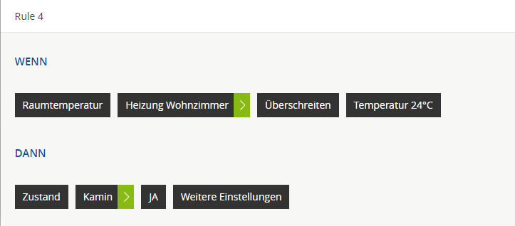

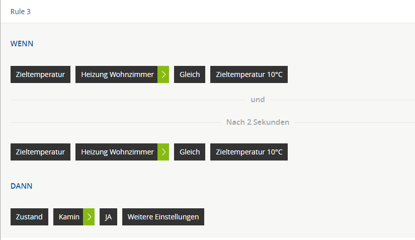

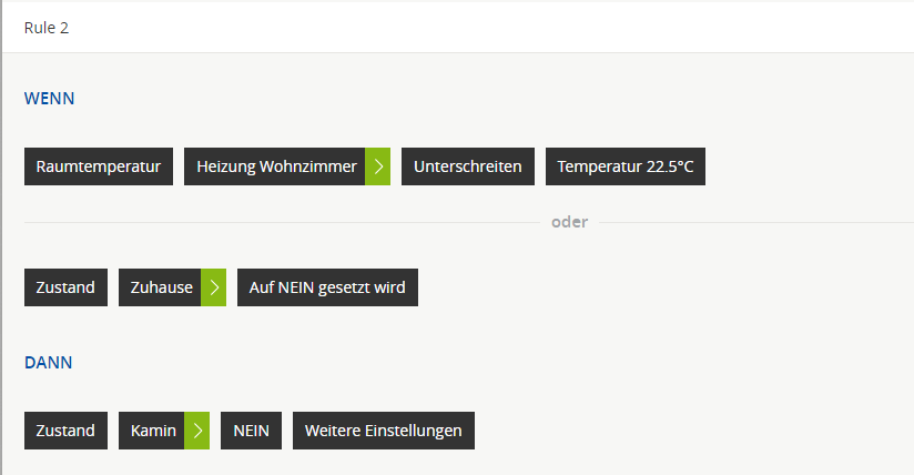

    Ich nutze auch ein ähnliches Szenario, da sind die Screenshots:

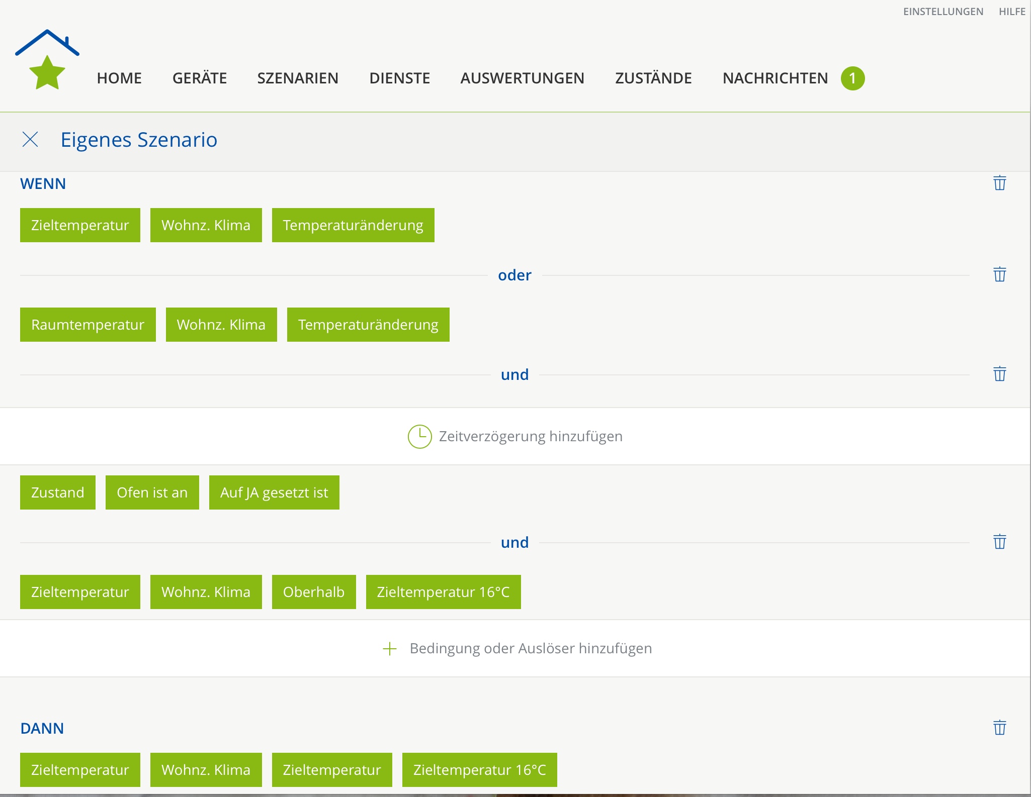

    Hallo Mathali, es gibt einen großen Unterschied zwischen der alten und der neuen Software. In der alten Software wurden Bedingungen ständig abgefragt, bei der neuen Software muß es immer einen Auslöser geben damit die Bedingungen auf ihr Zutreffen geprüft werden. Das bedeutet in deinem Szenario: WENN der Zustand "Ofen ist AN" auf JA gesetzt wird, wird die Heizung auf 16 Grad geregelt. Kommt aber nun ein Schaltpunkt in dem Heizungsszenario wird die Temperatur wieder auf die Normalen ??Grad gesetzt, da sich der der Zustand "Ofen ist AN" nicht ändert.
    Die Lösung sieht so aus:
    Nun wird bei jeder Ziel- oder Raumtemperaturänderung der Zustand "Ofen ist AN" abgefragt und wenn die Zieltemperatur größer 16°C ist wieder auf 16°C gestellt.
    Jetzt fehlt noch eine Regel (Rule), womit die Zieltemperatur wieder auf "Normal" gesetzt wird wenn der Zustand "Ofen ist AN" wieder auf NEIN gesetzt wurde - oder Warten bis das Heizungsszenario den nächsten Schaltpunkt hat.
