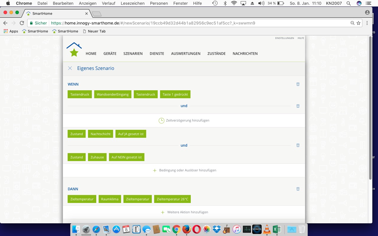

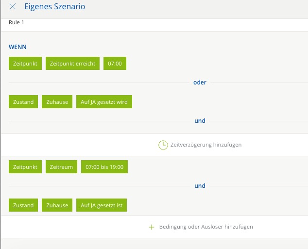

    Grundsätzlich kannst du aber Schaltpunkte wie folgt überschreiben:
    WENN
    Zieltemperaturänderung Thermostat A / B / C ...
    UND
    Zustand Spätdienst = JA
    UND
    Zeitraum 12 - 20 Uhr (nur ein Beispiel)
    DANN
    ZieltemperarturThermostat A / B / C = gewünschte Werte
    Im Zeitprofil für die Themostate muss dann natürlich auch ein oder mehrere Schaltpunkte im besagten Zeitraum definiert werden. Willst du innerhalb des Zeitraums händisch regeln, kannst du ja noch den Zustand Zuhause mit einbinden, der dann die Automatik unterdrückt, wenn er auf JA steht:
    UND
    UND
    Zustand Zuhause = NEIN
  • schau mal hier: so könnte es gehen (ungetestet) per Sender / Handy dann einfach ...

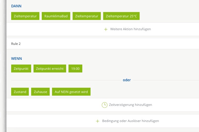

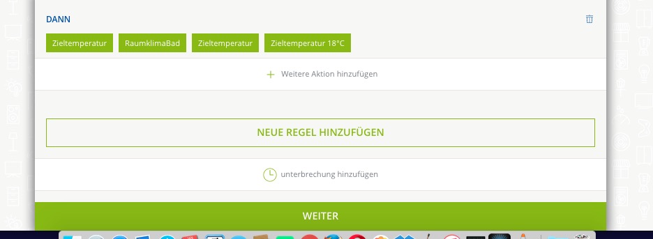

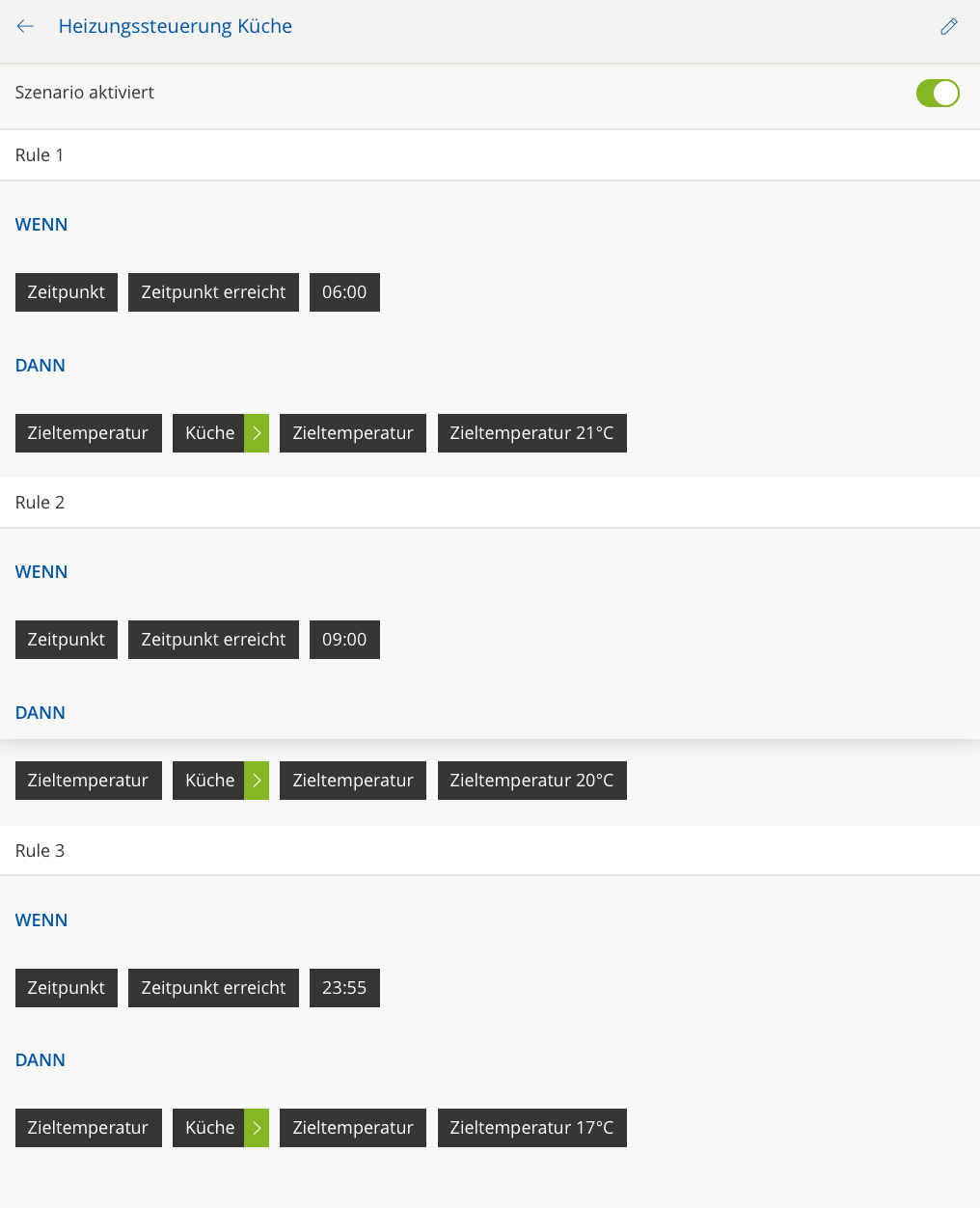

    Wenn man eigene Szenarien anlegt und auf die out of the box-Lösung verzichetet, lassen sich nach wie vor einzelne Schaltpunkte definieren. Meine gesamten Heizszenarien sind so generiert, da ich z.B. 3 oder auch 5 Schaltpunkte brauchte. Die ootb Vorlage ist wirklich nur für Standardanwendungen zu gebrauchen.
    Der Zustand 'Zuhause' lässt sich natürlich wie jeder andere Zustand in Szenarien einbinden, im o.g. Beispiel könnte man den eben noch zusätzlich in die WENN Bedingung einbauen, deswegen habe ich nicht das ganze Szenario noch mal hingeschrieben.
    Als Beispiel für ein eigenes Heiz-Szenario habe ich unten mal einen Screenshot angefügt, das geht ja leider bei den Kommentaren nicht.
