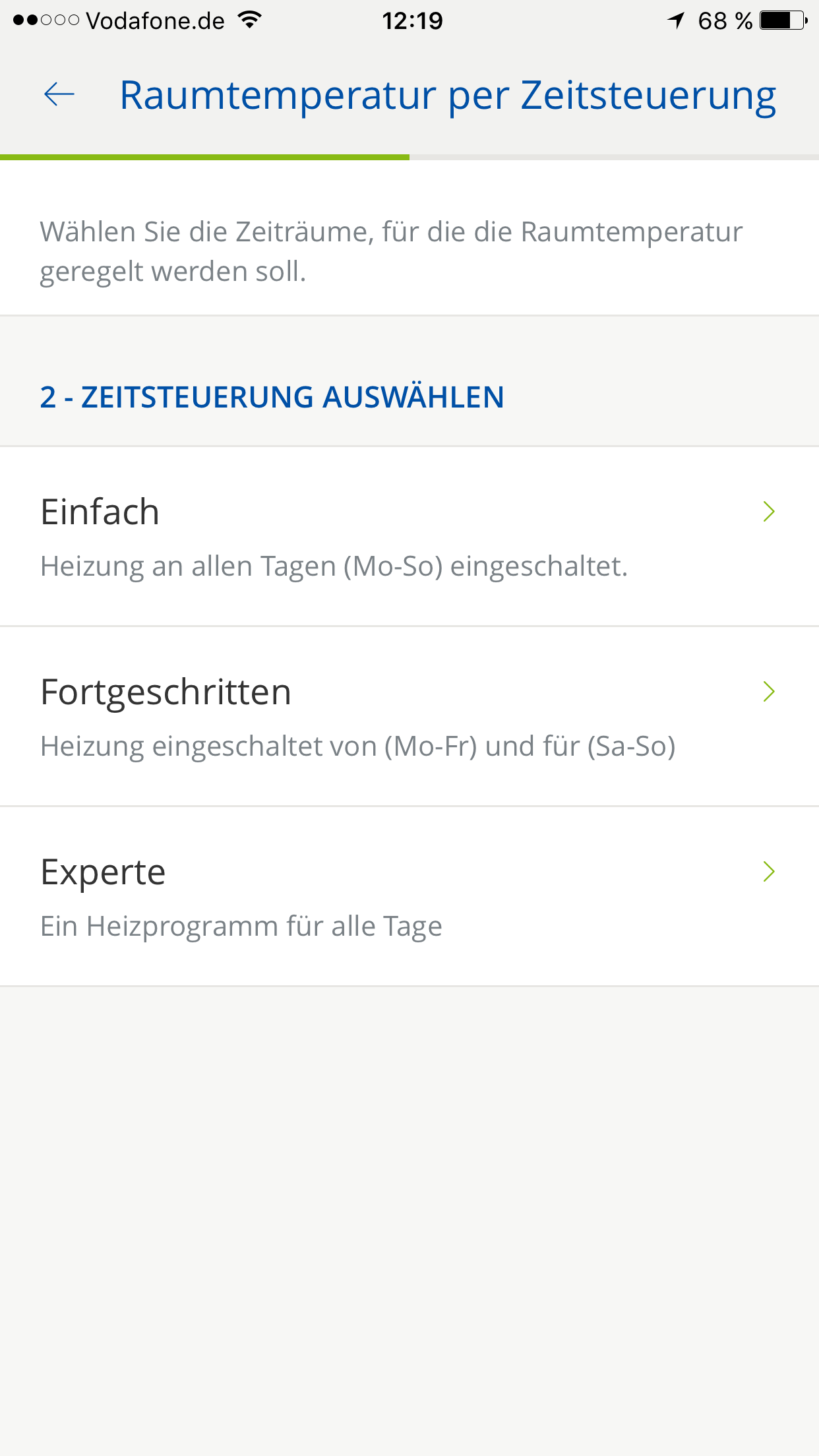

Fortgeschritten ist Wochentags und mit Experte kannst du jeden Tag einzeln einstellen.
Du kommst zu dem Punkt unter Szenario anlegen, Klima, Raumtemperatur per Zeit steuern.
