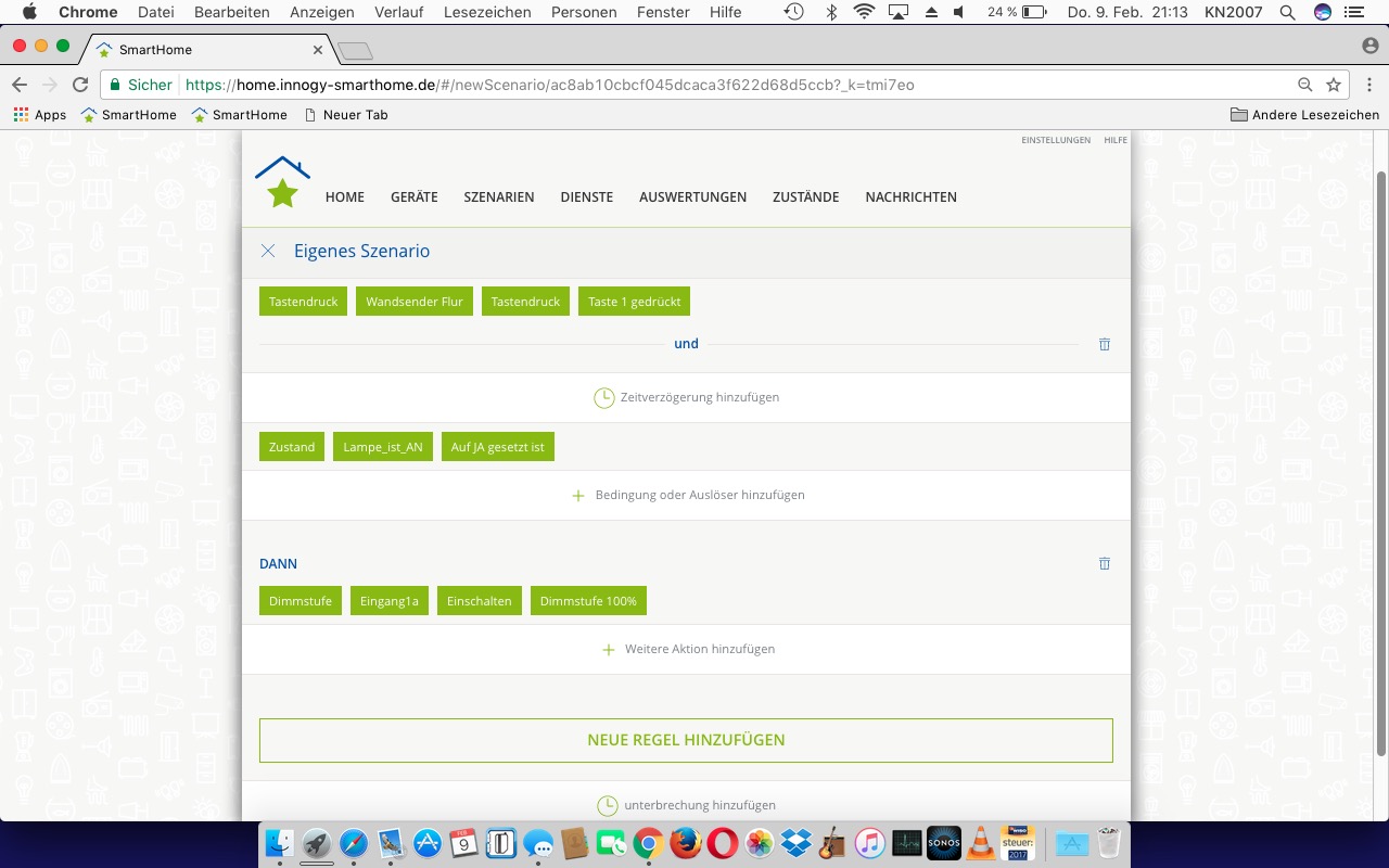

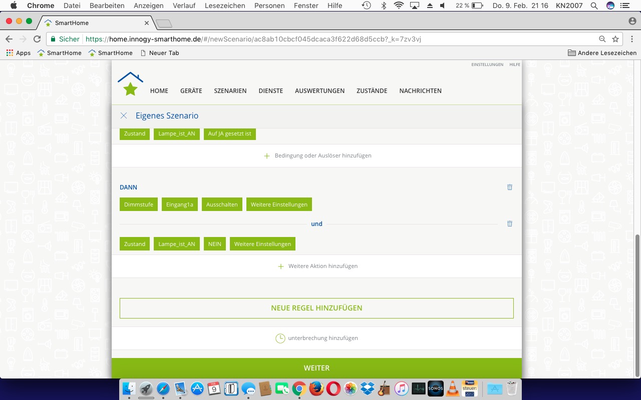

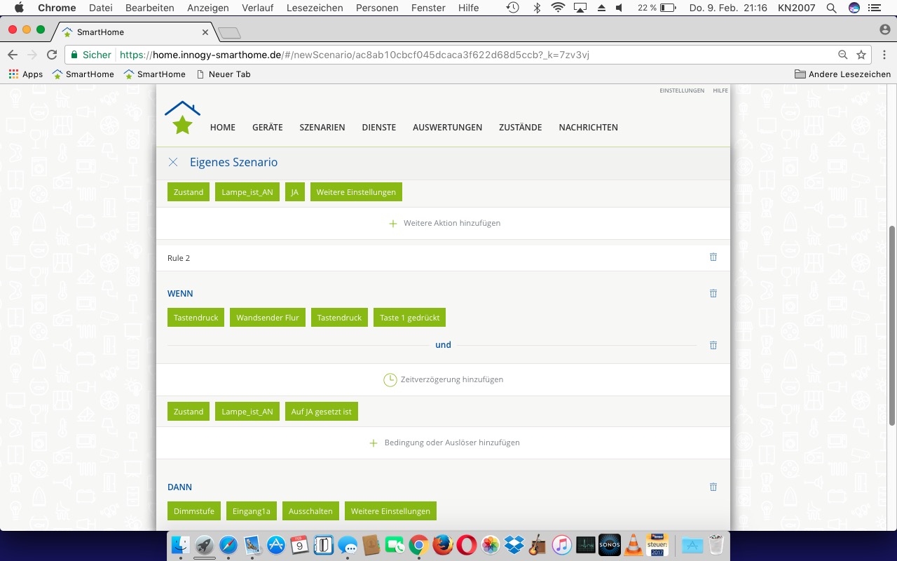

Klar, da gibts mehrere Möglichkeiten - ich habe als Beispiel mal einen Zustand definiert "LampeIstAn" ... den schalte ich aus und ein ... Bilder anbei! !!!! im ersten Bild muss es aber heissen : wenn Lampeistan auf NEIN gesetzt ist....
