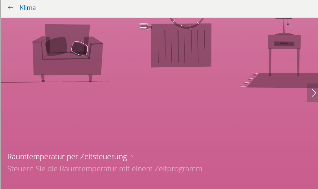

"Raumtemperatur per Zeitsteuerung" ist aus meiner Sicht die beste Lösung dafür

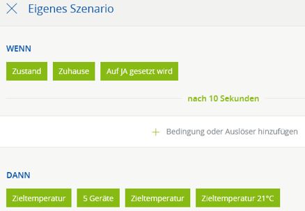

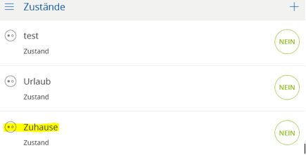

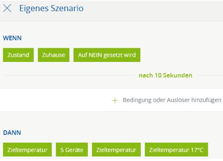

Wie wärs damit? Du definierst Dir einen Zustand oder verwendest den bereits definierten Zustand "Zuhause".
Dann kannst Du über die APP den Zustand bestimmen, ob die HKT auf 17 oder 21 Grad geschaltet werden sollen
