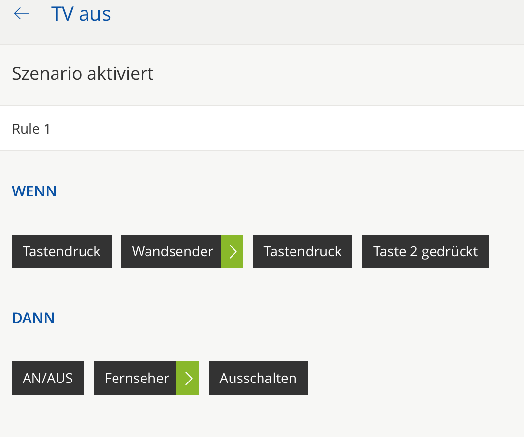

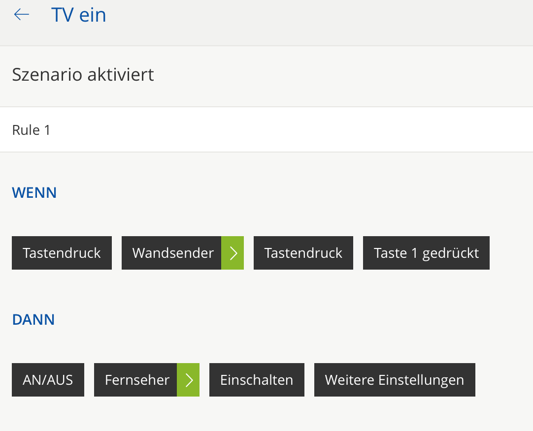

Hallo Community, ich möchte mein Zwischenstecker mit einem Wandtaster ein und ausstellen. Dies funktionierte in der alten Software, ging aber nicht mehr nach dem Update.
Ich habe neue Szenen erstellt, eine fürs einschalten auf Wandtaster Button 1 und eine fürs ausschalten auf Button 2.
Aber keine Reaktion der Geräte. Ich weis nicht ob es an mir liegt oder an den Geräten. Vielleicht was einer einen Rat.

hast du auch noch das gleiche Szenario fürs einschalten? Natürlich mit Taste 1..
Dann sollte es aber funktionierten. Ansonsten würde ich beide Geräte löschen und danach wieder konfigurieren.

das ist nun wirklich eines der simpelsten Szenarien die man sich denken könnte und dabei kann man wirklich nichts falsch machen.
Frage-1: Lässt sich denn eigentlich der Zwischenstecker über die UI direkt ein- und ausschalten oder nimmt der gar keine Steuerungsbefehle entgegen?
Frage-2: Werden die Tastendrucke des Wandsenders in den Geräteeinstellungen des Wandsenders unter "Aktivitäten" angezeigt oder steht da nichts?
Frage-3: Hat der Wandsender eventuell eine leere Batterie? Das letztere halte ich für am Wahrscheinlichsten von allem.
Viele Grüße, Thomas Im übrigen ist es etwas übertrieben für das ein- und ausschalten jeweils ein Szenario anzulegen. Das kann man in Form von 2 Regeln in einem Szenrio übersichtlicher haben.

Wenn der Router jetzt aus ist, solltest du alle problematischen Geräte, also z.B. diese Zwischenstecker, neu einbinden (nach Factory-Reset) damit diese über die Zentrale eingebunden werden. Geräte die vorher mal über den Router eingebunden wurden, gehen nicht automatisch "den Weg über die Zentrale" wenn der Router nicht mehr online ist. Energy-Control hat damit nun aber gar nichts zu tun, da dieses Gerät über WirelessMBus mit der Zentrale kommuniziert und nicht über CoSip, welches vom Router verwaltet wurde.Hallo, nach dem entfernen des Routers aus der Software und ziehen aus der Steckd...
Ok, Hab ich verstanden und hatte auch nichts gebracht, das Energy Control rauszunehmen. Muß ich einen Zwischenstecker und einen Wandtaster für die Steckdosenleiste für TV u.a. dann in die Kategorie Entertainment einfügen?Hallo, nach dem entfernen des Routers aus der Software und ziehen aus der Steckd...
Die Kategorie ist total wurscht. Wichtig ist, dass alle nicht mehr schaltbaren Zwischenstecker gelöscht und neu eingebunden werden. Nach dem löschen kann ein Factory-Reset der Zwischenstecker auch nicht schaden. Bei der nach dem Reset wahrscheinlich angezeigten Nachricht bitte die Option "Gerät ausschliessen" wählen. Danach die Zwischenstecker neu suchen und einbinden. Wenn der/die Wandsender nicht funktioniert, dann den/die Wandsender genauso behandeln.Hallo, nach dem entfernen des Routers aus der Software und ziehen aus der Steckd...
