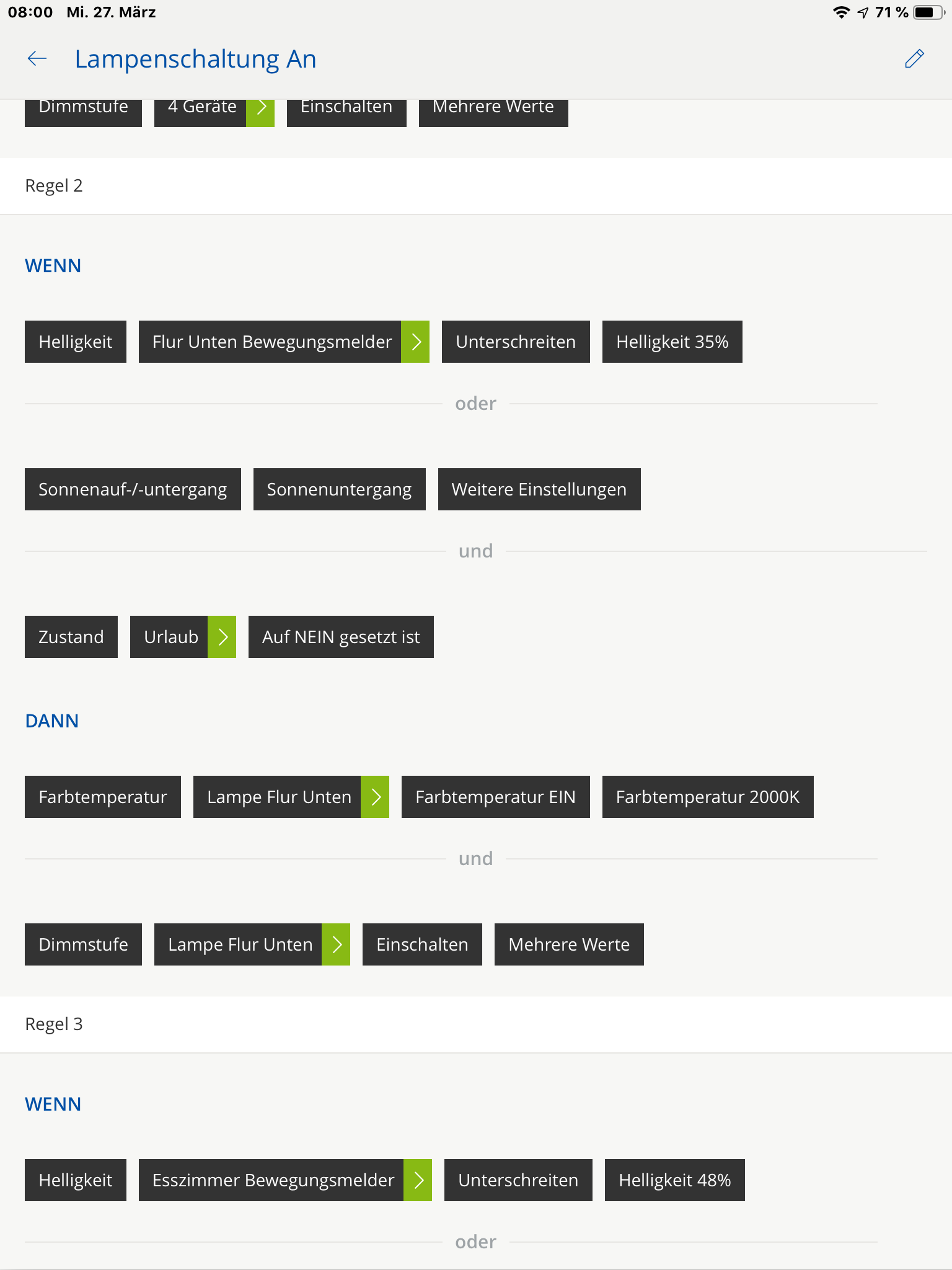

Wie bereits schon beantwortet - Ja, das geht. Die Helligkeitsmessung eines Außen- oder Innen-Bewegungsmelders kann hier als Auslöser verwendet werden.Moin, ist zwar schon alt das Thema, interessiert mich aber auch. Nutze die Sonn...
Ganz einfach. Das könnte dann so aussehen:
