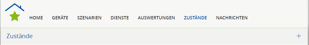

  • Hallo Herman,
    wenn Du hier auf "+" klickst, kannst Du einen neuen Zustand anlegen und ihn entsprechend benennen:
    Danach muss Du ein Szenario anlegen, das beim Setzen deines "Homeoffice" Zustandes auf "ja" und der Zieltemeraturänderung die Raumtemperatur auf xx° steuert, wenn Zustand "Homeoffice" ="ja". Nach dem "Homeoffice" auf "nein" gesetzt wird, übernimmt das Zeitszenario die Steuerung (spätestens bei dem nächsten Schaltpunkt).
