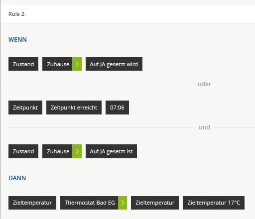

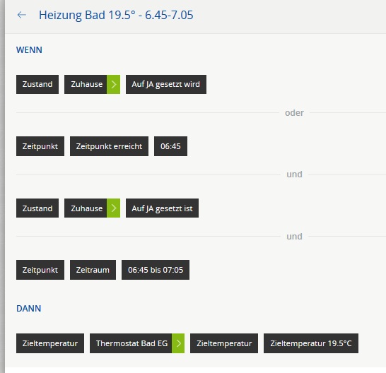

    PS: durch viel probieren hab ichs geschafft, Auch das Zenario mit an.und Abwesend, leider stellt er sich nicht auf den vorigen Wert zurück, man nuss einen vorgegebenen Wert einstellen
  • Hallo Habe die Steuerung nach Monaten so erfolgreich gelöst
    über Sinn oder Unsinn mancher Programmier-Umwege kann man nur spekulieren. Auf jeden fall funktionierts. Das mit dem Zustand ZUHAUSE ist praktisch weil bei nicht ZUHAUSE die Heizung nicht unnötig läuft.

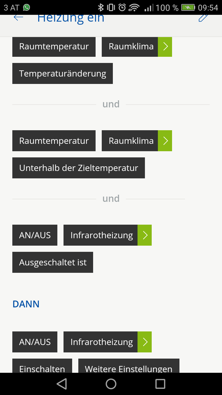

    Meine funktionierende Steuerung ist wie folgt:
    Regel1:
    Wenn
    Raumtemperatur - Raumklima - Temperaturänderung
    -und-
    Raumtemperatur - Raumklima - Unterhalb der Zieltemperatur
    -und-
    AN/AUS - Elektrische Heizung - Ausgeschaltet ist
    Dann
    AN/AUS - Elektrische Heizung - Einschalten
    Regel2:
    Wenn
    -und-
    Raumtemperatur - Raumklima - Oberhalb der Zieltemperatur
    -und-
    AN/AUS - Elektrische Heizung - Eingeschaltet ist
    Dann
    AN/AUS - Elektrische Heizung - Ausschalten
