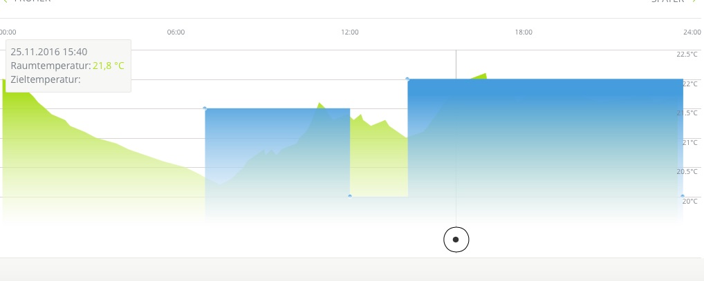

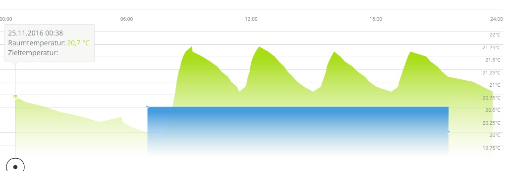

    In Räumen mit nur einem HKT heizt dieses, obwohl die Zieltemperatur erreicht ist. Also bei einer Zieltemp von 20,5°C pendelt die Ist Temperatur zwischen 20,7 und 21,7°C. Der Raum ist also zu warm.
    Jetzt das ganze Gegenteil: Das Wohnzimmer ist bei mir mit zwei HKTs und einem WRT gruppiert. Hier wird die Soll Temperatur (22°C) genau einmal erreicht. Anschließend wir die Ist Temperatur auf 21,5°C gehalten. Der Raum ist hier zu kalt.
    Ist es möglich, dass zzs. eingeblendete Info´s wie rLF und / oder Zieltemp als Linie darzustellen? Mit der ausgefüllten Fläche (blau) werden relevante Infos verdeckt. Bitte greift dieses Thema beim nächsten Update auch mal mit auf.

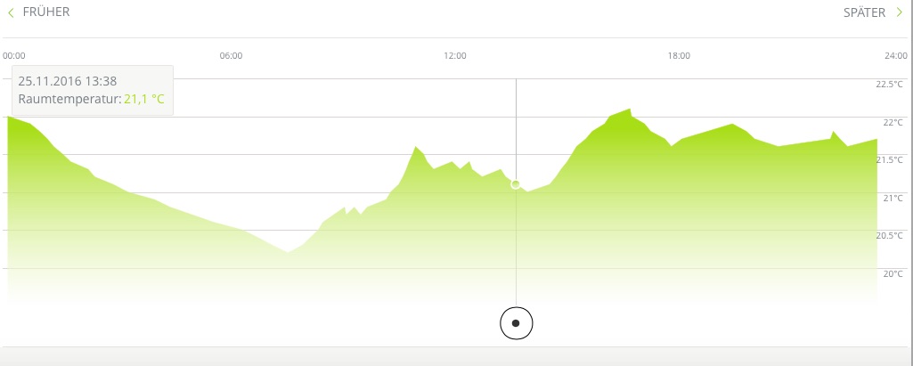

    Ich hatte mir gerade eine Matrix erstellt mit den einzelnen Temperaturen der beiden HKTs und des WRT.
    Offensichtlich ist das WRT noch immer nicht ausschlaggebend und für die Regelung wird der Durchschnitt aller gemessenen Temperaturen genommen.
    Im rechnerischen D.schnitt hätte der Raum zwischen 22,0 und 22,3°C. Mit dieser Regeltoleranz könnte ich leben. Leider hängt ein HKT hinter einem dicken Vorhang und es entsteht hier ein Wärmestau. Dieses HKT pusht den gemessenen Mittelwert aller im Raum verbauten Geräte (HKTs + WRT) nach oben.
    Auf dem Wellenberg (ca. 16:45Uhr) misst das WRT 22,1°C, HKT(1) 22 und HKT(2) durch den Wärmestau 22,8°C macht im D.Schnitt 22,3°C. Die Ventile schließen.
    Im Wellental (ca. 17:45Uhr) misst das WRT 21,6°C, HKT(1) 21,9 und HKT(2) durch den Wärmestau 22,6°C macht im D.Schnitt 22,03°C. Die Ventile öffnen.
    Auf dem Wellenberg (ca. 19:25Uhr) misst das WRT 21,9°C, HKT(1) 22.2 und HKT(2) durch den Wärmestau 23.0°C macht im D.Schnitt 22,3°C. Die Ventile schließen. Wäre das WRT nun wirklich Master müssten um 19:25Uhr die Ventile weiter offen bleiben weil das WRT keine 22°C gemessen hat.
