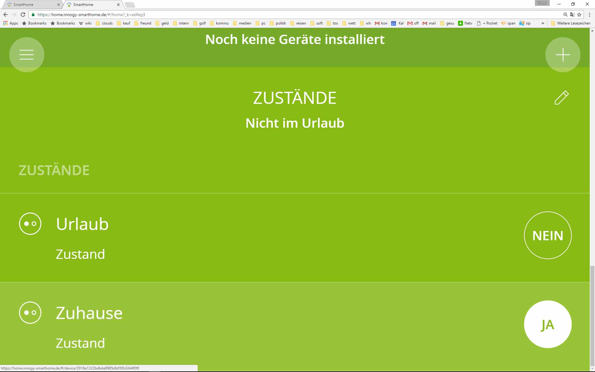

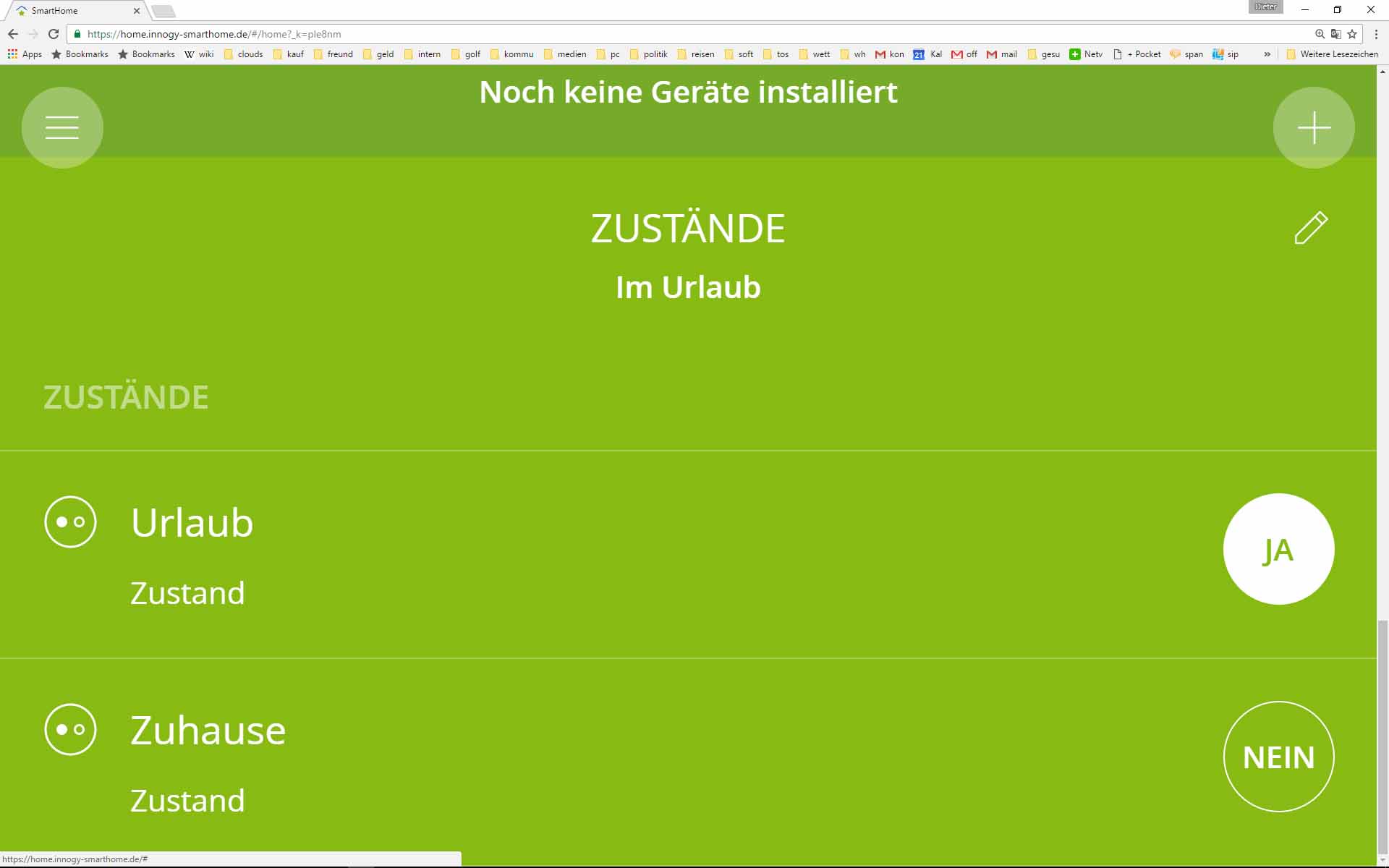

Danke für die rasche Reaktion, Sascha. Mein Problem ist folgendes: ich richte "Urlaub" ein mit der Standardvorlage.
Das sind meine Einrichtungen für dieses Szenarium:
][3]][2]

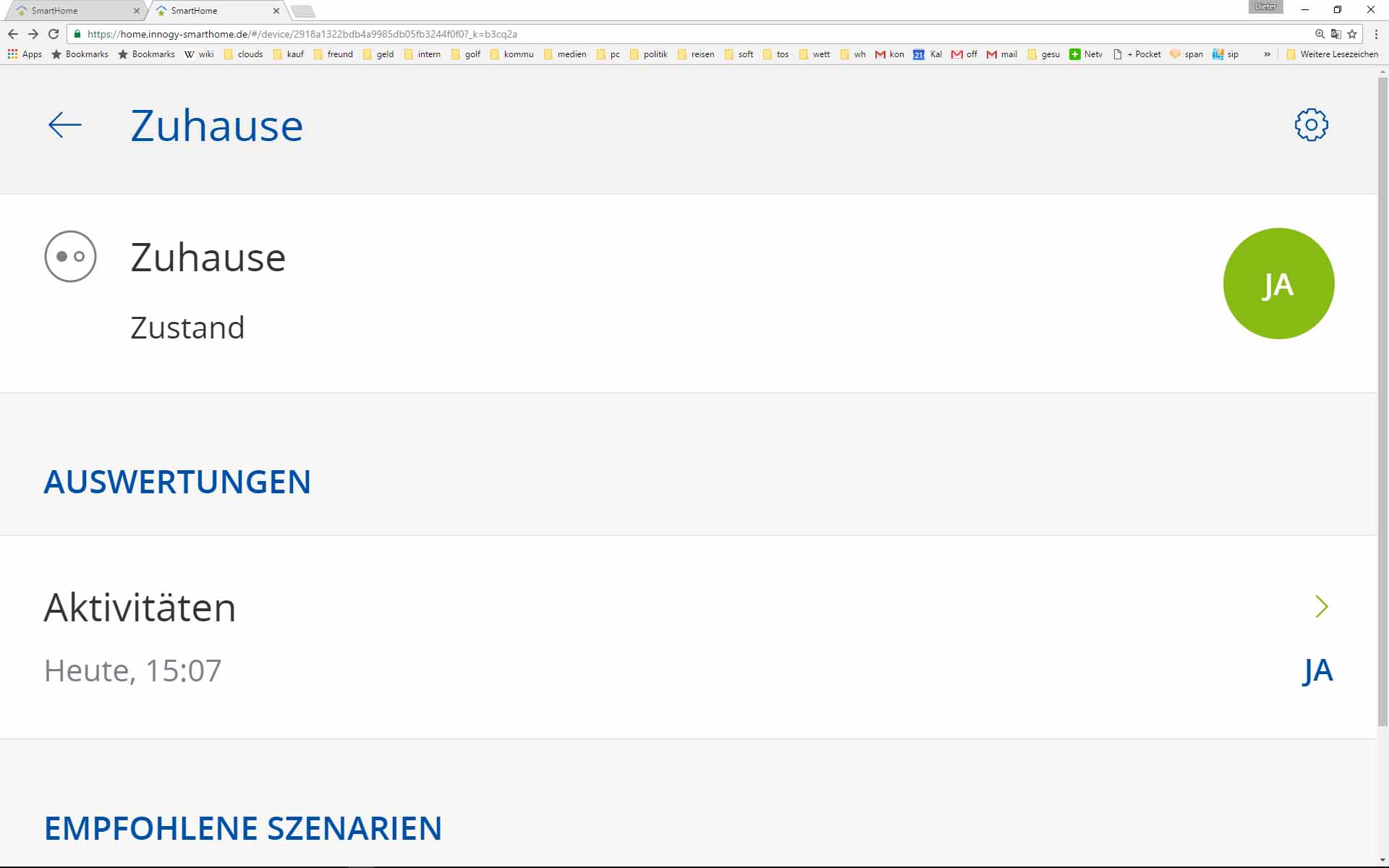

Wenn ich nun "Urlaub" abschalte und meine Standardeinstellungen für daheim wieder aktivieren möchte,gehe ich auf "Zuhause"

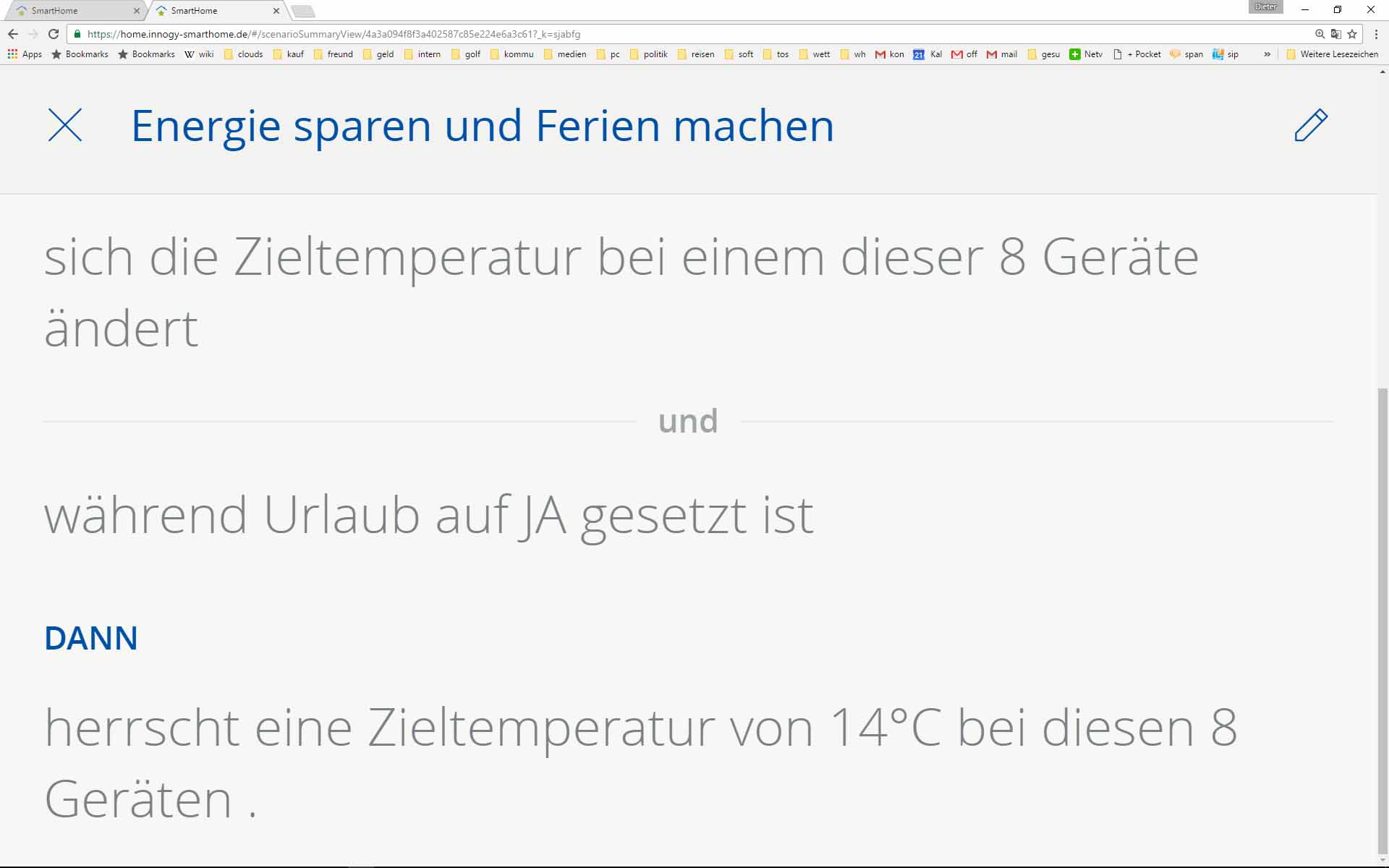

Dennoch bleiben die Heizkörper auf 14 Grad. Mein Versuch, in den Einstellungen von "Zuhause" ein Szenarium einzurichten, das wieder die heimischen Einstellungen herstellt, scheitert, weil in den Einstellungen nur als empfohlenes Szenario "Energiesparen und Reisen machen" angezeigt wird. Und ich möchte ja das Gegenteil erreichen.

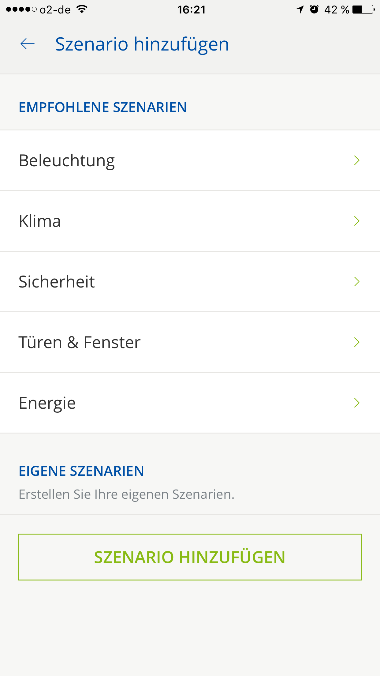

du muss für das "zuhause" ein eigenes Profil erstellen.
Klicke unten auf Szenario hinzufügen

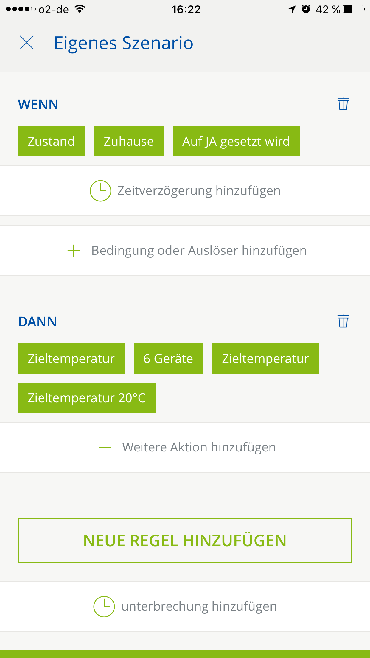

Danach kannst du ein eigenes Szenario erstellen. Das muss wie folgt aussehen.
Wenn du auf "zuhause" klickst, werden alle Heizkörperthermostat auf 20 grad gestellt.
Das ist jetzt nur ein Beispiel. Du kannst da auswählen was du willst.
