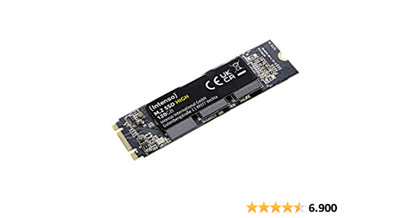

  • Kurzes Update zu den Backups:
    Ich habe nun win Backup auf eine SSD zurück gespielt und diese anstatt der SD-Karte am Pi per USB angeschlossen.
    Das System Bootet ganz normal und und läuft seitdem von USB. Die SD-Karte nehme ich jetzt nur noch als Fallback
  • Dann könnte versuchen wir es mal mit einem USB-Stick.... :) Das sollte dann ja auch funktionieren.
    Der USB-Stick verträgt aber nicht mehr Schreibzyklen als eine SD-Karte und ist ggf. noch langsamer.
    Daher habe ich auf eine SSD gesetzt.
    Bei Amazon eine kleine Intenso mit SATA-USB Adapter. Hat zusammen gerade 20€ gekostet.
  • Der USB-Stick verträgt aber nicht mehr Schreibzyklen als eine SD-Karte und ist ggf. noch langsamer.
