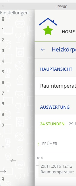

Hallo Lars, auf welchem Smartphone hast Du den o.g. Homescreen mit dem integrierten Keyboardwidget und wie hast Du diese seltsame Ansicht produzierst? Ist das reproduzierbar oder war das einmalig? Vielen Dank für die Antwort.Mein persönlicher Zustand / Laune mit SH ist gerade wieder Bistabil und kippt in...
Hi Thomas,Mein persönlicher Zustand / Laune mit SH ist gerade wieder Bistabil und kippt in...
ich hatte die SHC resettet. In der Zeit wo die SHC neu bootet, hatte ich unter Safari 10.0.1 (Mac OS 10.10.5) den Cache geleert und die alle Webseiten Daten gelöscht. Nachdem ich die SHC neu eingebunden hatte, ist diese Abbildung der Tastatur erschienen.
Vermutung meinerseits ist, dass es etwas mit dem Kaspersky AddOn zu tun hat. Fehler kann ich derzeitig aber nicht reproduzieren und hat sich nur auf das SH begrenzt.
Nachtrag:
Irrtum! Fehler ist reproduzierbar. Das Kaspersky AddOn ist deaktiviert, Cache und Co erneut gelöscht und diese virt. Tastatur erscheint sobald ich auf den Reiter "Auswertungen" klicke. -
