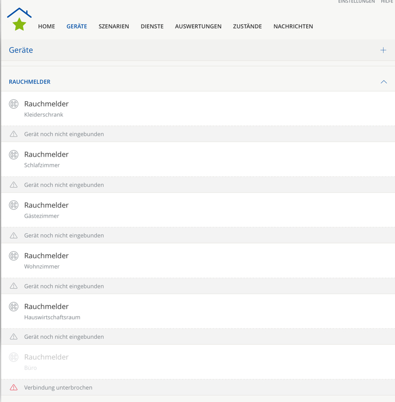

  • Nachdem ich in die neue Zentrale meine Rauchmelder einbinden wollte stelle ich fest dass dies nicht so einfach funktioniert.
    Ich habe bei allen Rauchmeldern den Werksreset gemacht, kann auch die Rauchmelder ins System einbinden. Allerdings wird der Status als "noch nicht eingebunden gezeigt". Hat jemand eine Idee ob ich einen Fehler gemacht habe?

    Lasst Euch von diesem "Gerät noch nicht eingebunden" nicht täuschen. Auch wenn sich das blöd anhört... Als ich meine Rauchmelder eingebunden habe, bzw. meine komplette Anlage neu eingerichtet habe, ist mir aufgefallen, dass dies "nur" ein Anzeigeproblem ist. Angenommen man bindet die Rauchmelder via PC+Browser ein und bekommt diese "Gerät noch nicht eingebunden" Info, dann schaut mal am mobilen Gerät nach, ob da der selbe Stand angezeigt wird...
    Bei mir war das nicht der Fall, da war alles i.O.
    Neu anmelden (vorher Cache löschen vorher) hat da auch geholfen...
    goog luck

    Wenn die Rauchmelder 2.0 nach dem Factory-Reset über die Suchfunktion gefunden und in die Räume gezogen werden können, ist ein weiterer Tastendruck (etwa 5 Sekunden) erforderlich, um die Einbindung am Rauchmelder zu quittieren. Vielleicht fehlt der hier noch? Ich hatte auch schon manchmal "Zicken", bei denen es zwei oder drei Versuche brauchte.

    Maik hat recht. Man sollte sich von dem "Anzeige-Bug" nicht irreführen lassen. Wenn man verlässliche Informationen haben möchte sollte man am Besten einen "frischen" (vorher den Browser-Cache gelöscht) Google-Chrome Browser verwenden. Was dieser dann anzeigt ist mit 99%iger Wahrscheinlichkeit auch richtig. Dem was die Apps anzeigen, kann man leider momentan noch nicht trauen!

  • Ich kämpfe gerade mit meinem ersten Rauchmelder mit Langzeitbatterie. Habe das erste einlernen abbrechen müssen. jetzt denke ich das ich Ihn nach Factoryreset drin habe. Hatte zig Alarmauslösungen . Jetzt ist glaube ich alle gut. Hoffe ich ( ?? ) Habe aber die Meldung mit dem nicht verbunden. Hatte mich wohl davon irre leiten lassen. Wie kann ich nun feststellen ob wirklich alles gut ist ?
  • Reseten und der Anleitung unter +/Gerät hinzufügen/Gerät auswählen/Rauchmelder folgen und ganz am Ende noch mal für 5 sec. die Taste gedrückt halten. So bin ich vorgegangen, habe aber bei meinem ersten Gerät erst nach drittem Versuch geschafft.
