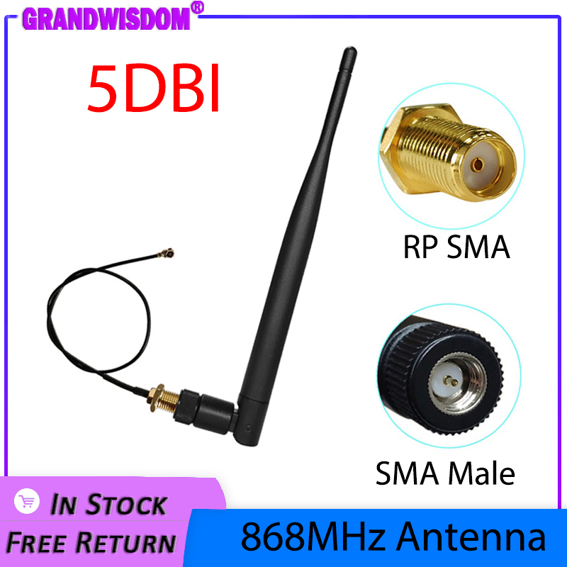

Die Antenne kam von hier
3.45€ |868MHz Antenne Lora Lorawan pbx 915MHz 5dbi SMA Stecker GSM 868 IOT antena antenne wasserdichte RP SMA/u.FL Zopf Kabel|Communications Antennas| - AliExpressSmarter Shopping, Better Living! Aliexpress.comde.aliexpress.com -
Hast du die direkt ans Gehäuse montiert, oder mit ~80cm Abstand wie in der PDF empfohlen?
Ich habe eine mit einem ca. 80cm langen Kabel. Die Antenne ist ca. 50 cm von der Zentrale weg.
