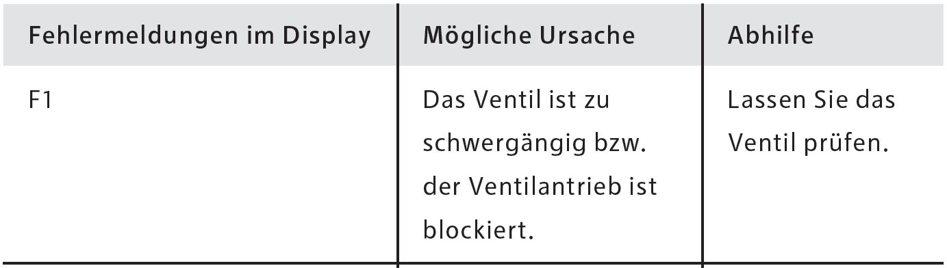

Dass die Heizkörperthermostate sich ab und an "aufhängen" scheint normal zu sein. Einfach eine Batterie kurz herausnehmen und wieder einlegen und das Thermostat sollte seinen Dienst wieder wie gehabt verrichten. Es kommt auch vor, dass das Thermostat verspannt (zu fest) auf das Heizkörperventil aufgeschraubt wurde und daher nicht regelt. Abhilfe gibt es über den Innogy-Support, der mir zur Problembehebung Stützringe zugesandt hat, die als Abstandshülse zwischen Ventil und Thermostat angebracht werden. Sollten diese zu lang sein und die Fehlermeldung F2 im Display erscheinen, so kann man diese Hülsen um ca. 1 mm kürzen. Von der 2-Cent-Stück-Methode bei F2 rate ich ab! Wenn das Ventil zu schwergängig ist, sollte eigentlich die Fehlermeldung F1 im Display erscheinen. Von daher schließe ich das Ventil als Störquelle aus.
