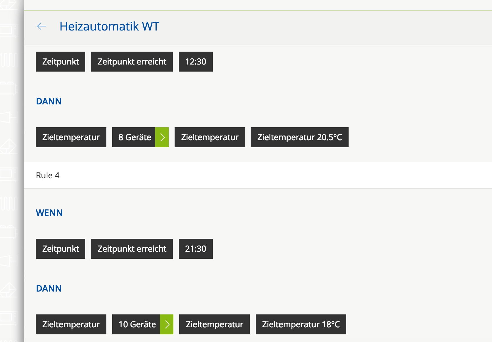

Das geht auch weiterhin. Innerhalb eines Szenarios lassen sich Temperaturen in 0,5 Grad Schritten einstellen

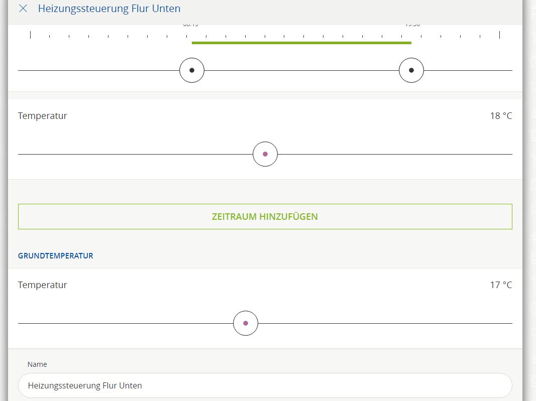

Na das stimmt so nicht, bei dem Bild von mir gehen nur 1 Grad Schritte!

auch wenn Marc recht hat, ist die Frage von Benutzer "DTheisen" berechtigt, denn in den vorgefertigten Szenarien, wie z.B. "Raumtemperatur per Zeitsteuerung" erlauben die Schieberegler nur 1 Grad-Schritte für die Temperaturwahl. Ich finde diese vorgefertigten Szenarien, aufgrund der gewohnten grafischen Darstellung des 24-Stunden-Zeitstrahles, viel übersichtlicher als das von Marc im "Block-Design" gepostete User-Szenario. Die vorgefertigten Szenarien sollen Einsteigern die Erstellung ihrer Heizungsszenarien erleichtern und deswegen hat man wohl dort auch die Temperaturwahlmöglichkeiten gleich mit vereinfacht. Schade eigentlich.
Die Lösung für "DTheisen" könnte nun daraus bestehen ein "eigenes Szenario" zu erstellen, wobei mal leider ohne die grafische Unterstützung durch den Zeitstrahl auskommen muss. Man muss dabei jeden einzelnen Schaltpunkt in der oben sichtbaren WENN>DANN Logik erstellen.
Soweit ich weiß ist die Anforderung für 0,5-Grad-Schritte, auch für das vorgefertigte Szenario, aber bereits in den Katalog der Verbesserungsvorschläge aufgenommen worden.
EDIT: Gerade eben hat "DTheisen" einen Screenshot seines "vorgefertigten Szenarios" eingestellt. Dieser mag zur bildlichen Unterstützung meiner obigen Erklärung dienen. Wenn "DTheisen" meine (sich überschneidende) Erklärung nun lesen sollte dürfte für ihn Klarheit herrschen.

Hallo Marc, ja das ist mir nun klar, die andere Alternative kannte ich zwar auch aber bei der Programmierung eines ganzen Hauses ist mir diese zu Aufwendig. Trotzdem Danke an alle damit ist meine Frage ja nunmehr beantwortet und ich komme weiter.
