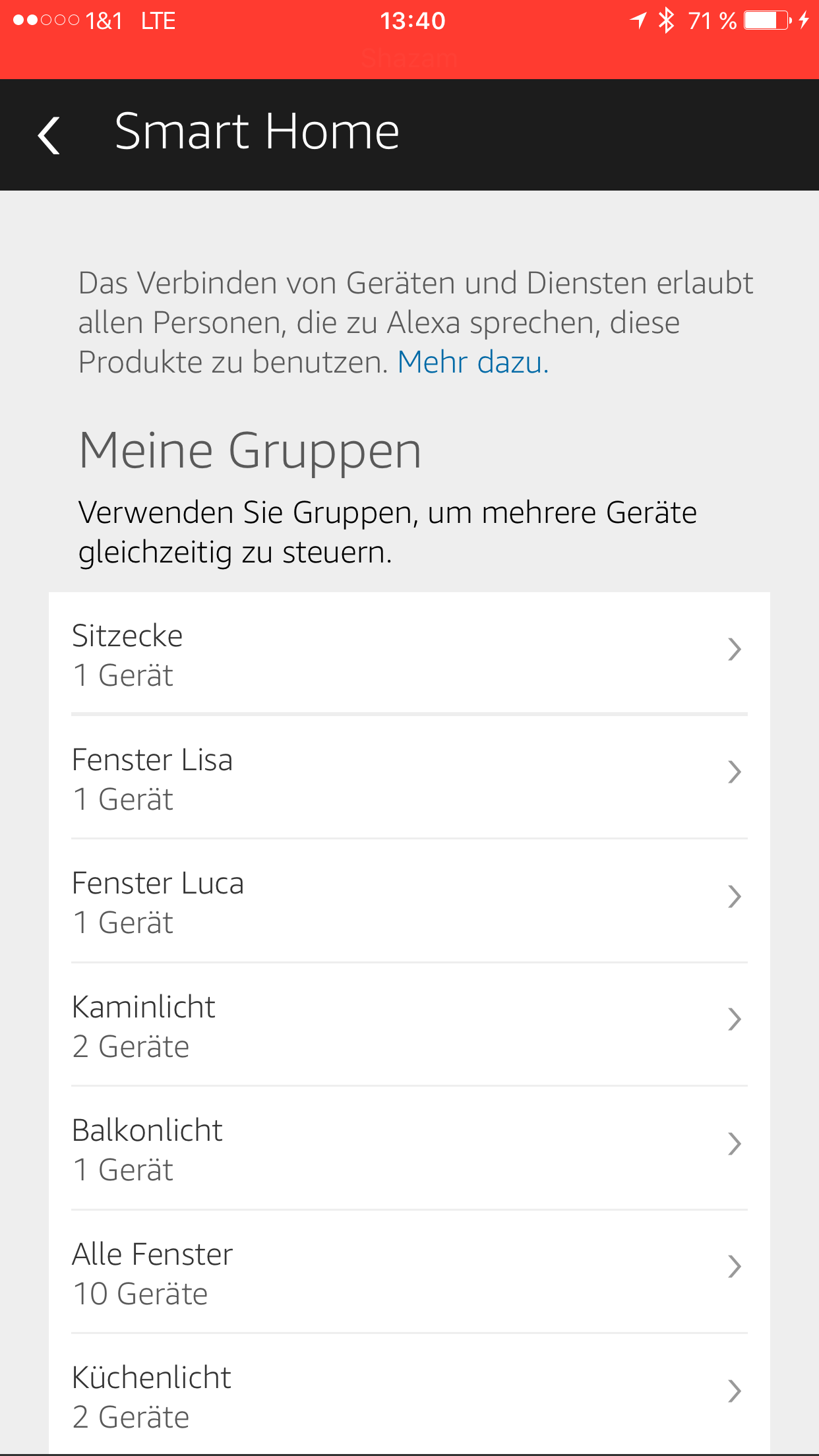

  • Muss man jedes mal die Such neu starten? Ich habe als Skill HUE und Innogy. Macht da überhaupt Sinn? Alexa findet bei mir über 146 Smart Home Geräte unter anderem sind da auch sämtlich Szenarien drin! Diese lösche ich immer alle bis auf die Wichtigen.Leider kommt es vor das diese dann nach jeder suche wieder alle vertreten sind. Ich habe mittlerweile die Namensgebung angepasst. (Foto folgt) Hab komischerweise nur mit manchen Formulierungen Problem. Kaminlicht funktioniert Esszimmerlicht funktioniert Couchlicht geht überhaupt nicht Rollladen oder Rollo versteht Alexa auch zum verrecken nicht!

    Meinerseits kann ich sagen, dass man Alexa nicht andauernd nach Geräten suchen lassen muss, warum auch? Außer man bindet ein neues Gerät in Innogy SH ein, dann ja. Ich nutze den Innogy SmartHome Skill und sehe alle schaltbaren Geräte in der Alexa App. Hier kannst du Gruppen anlegen in die du mehrere Geräte (die gefunden wurden) reinziehen kannst. Ich habe z.B. eine Gruppe (wie in deinem Screen) "Licht unten". Darin sind alle Unterputzschalter und Zwischenstecker mit Lampe die auch im Erdgeschoss sind. Wenn ich zu meiner Alexa sage "Licht unten - aus" werden alle Geräte aus geschaltet die in dieser Gruppe sind. Genau so klappt das mit HKT - "Heizung unten" z.B.
    Die Gruppen aus deinem Screen hast du selbst erstellt? Bei mir wurde da nichts allein angelegt nur durch die Suche.
