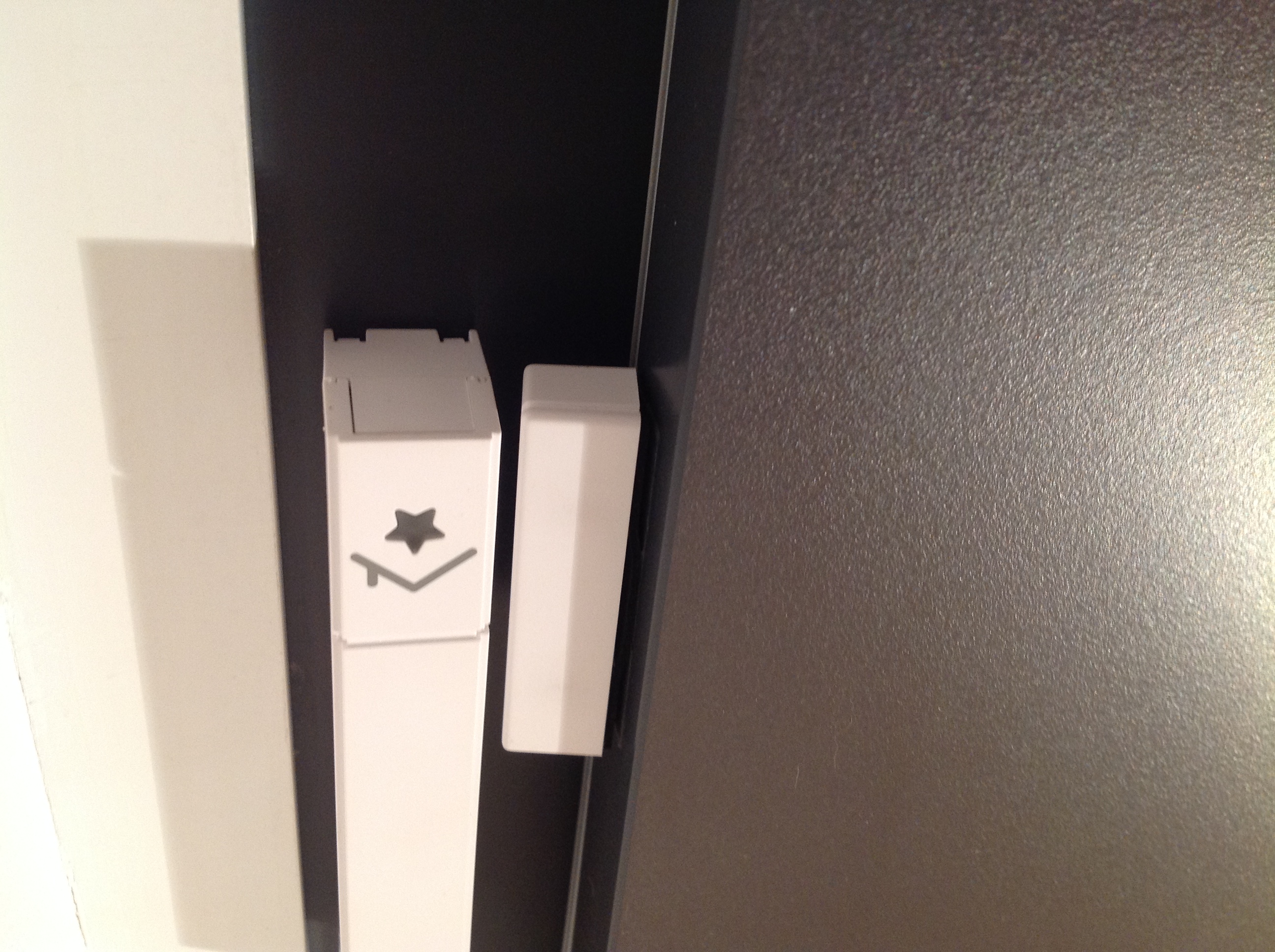

Das Foto ist verkehrt, keine Ahnung warum :-))
Dein Magnet sitzt zu hoch. Der muss unter den Strich im Gehäuse.....eher noch ein Stück weiter nach unten........
Der Sensor auch, so wie ich das sehe.Das Foto ist verkehrt, keine Ahnung warum :-))...
Aha!...
Hast du ein Foto , wie es Richtig ist?Das Foto ist verkehrt, keine Ahnung warum :-))...
so : http://media.cw-mobile.de/medi…_r-_und_fenstersensor.jpgDas Foto ist verkehrt, keine Ahnung warum :-))...
...eher noch ein Stück weiter nach oben. Der Reed-Sensor sitzt in der Mitte des oberen Teils (überm Strich)...Das Foto ist verkehrt, keine Ahnung warum :-))...
Das probiere ich gleich morgen! Vielen Dank!Das Foto ist verkehrt, keine Ahnung warum :-))...
