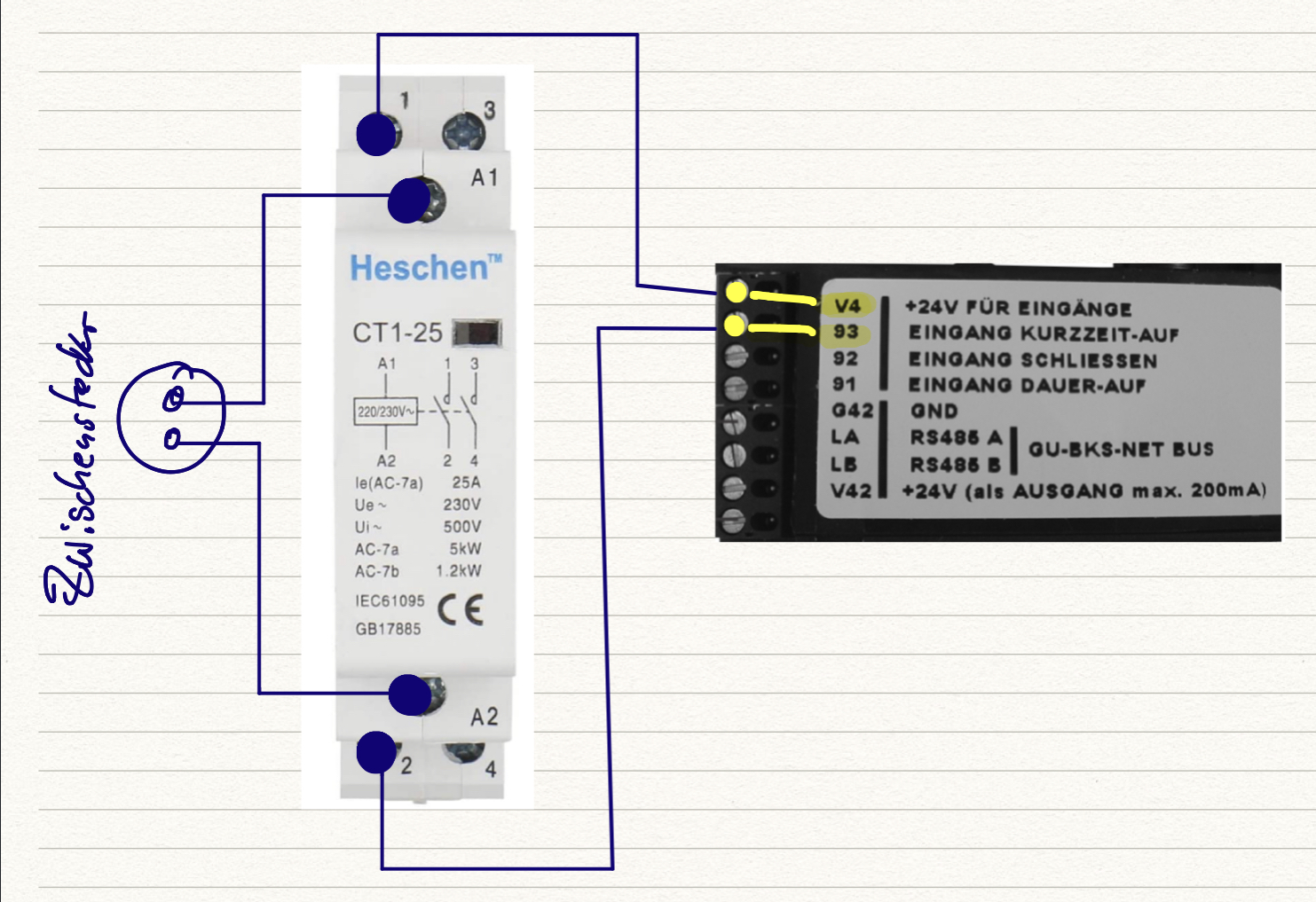

Ich habe an einem potentialfreien Relais einen Innogy Zwischenstecker, um ein Hoftor zu steuern. Vorher hatte ich es mit einem Schalter von Innogy versucht, klappte nicht.
Potentialfreies Relais über UP (Rolladen-) Schalter ansteuern
- maryjam01

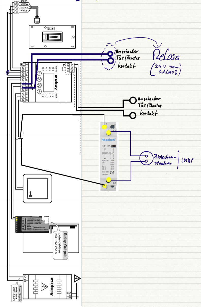

Danke für die Rückmeldung! Also hast Du das so wie im unteren rechten Zweig in der Zeichnung realisiert?!Ich habe an einem potentialfreien Relais einen Innogy Zwischenstecker, um ein Ho...
Hallo Zusammen,

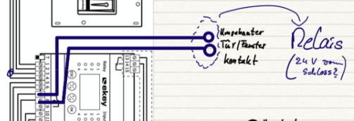

ich habe das jetzt so realisiert, funktioniert super! Nur an einer Stelle komme ich nicht weiter, es liegen nämlich 24VDC an dem Relais der Steuereinheit an. Damit würde ich ziemlich sicher den Tür-/Fensterkontakt kaputt machen. Hilft ein Relais weiter?
Viele Grüße
Entweder ein Relais verwenden oder einen Optokoppler. Aber achtung es wird eine zusätzliche Last in den Stromkreis gebracht. Dies kann dazu führen, dass der Travo oder andere Komponenten schaden nehmen.
