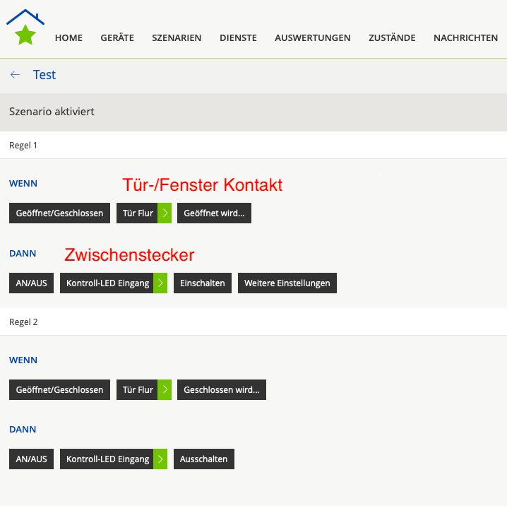

Der Fensterkontakt soll also im geöffneten Zustand den Zwischenstecker einschalten und im geschlossenen Zustand wieder ausschalten. Also praktisch wie eine Alarmfunktion sobald die Terrassentür geöffnet und auch wieder geschlossen wird. Ich kriege dafür einfach kein Scenario angelegt, mache aber vermutlich irgendwas falsch. Ich hoffe, einer von Euch kann helfen.
Ich möchte gerne mit dem Fensterkontakt einen Zwischenstecker steuern, hat das schon jemand zum Laufen gekriegt?

Ich würde es so realisieren:
Halleluja....es klappt. Ich war schon echt am Verzweifeln, hatte aber nicht die Idee ein eigenes Scenario anzulegen. Hab zwar noch einige Versuche gebraucht aber nun klappt es hervorragend. Ganz herzlichen Dank für die schnelle und kompetente Hilfe !!!Ich würde es so realisieren: ...
