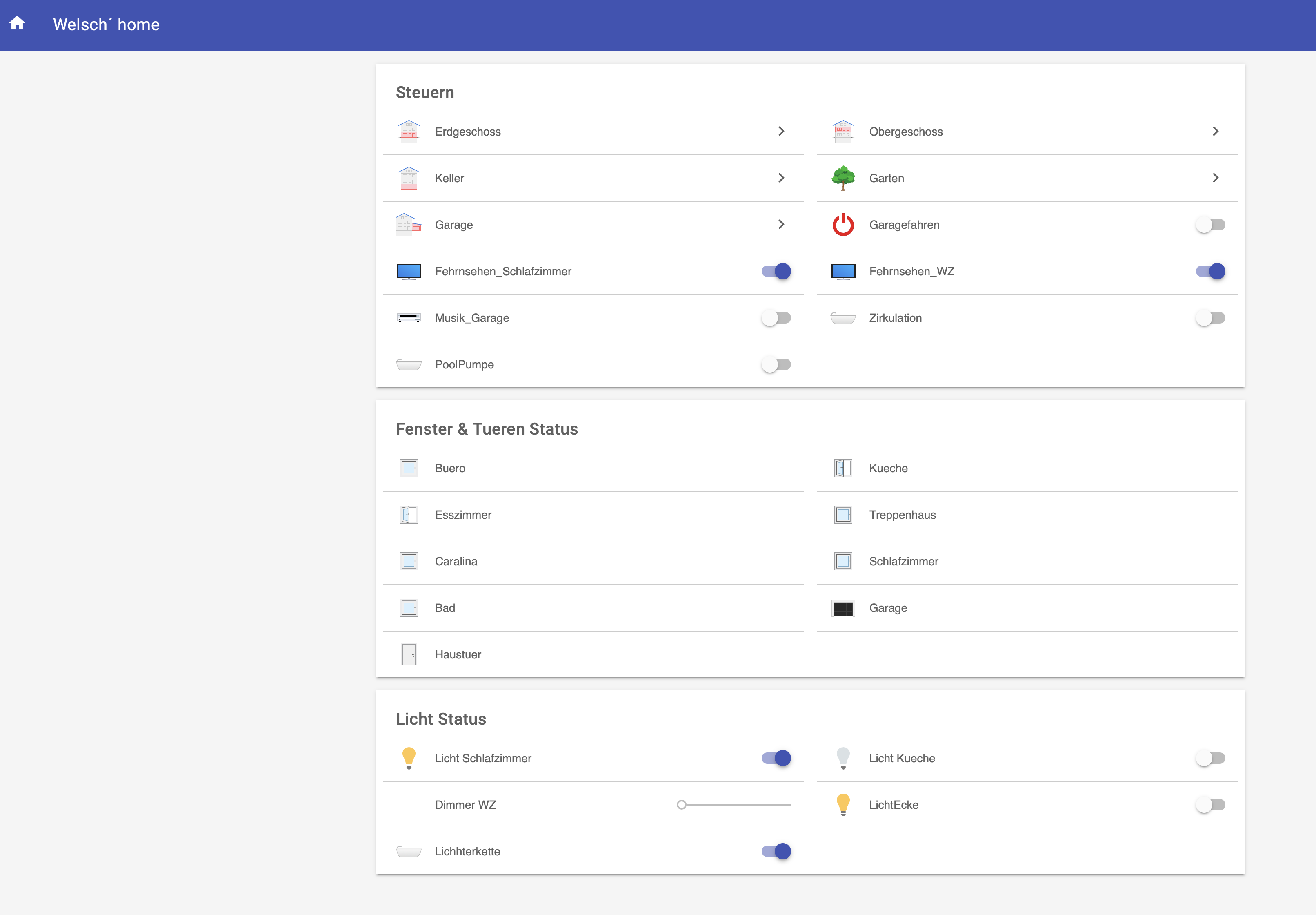

Benutz du das Basic UI?
Hier kannst du das sehr gut sehen wenn du willst sende ich dir eine Beispiel?

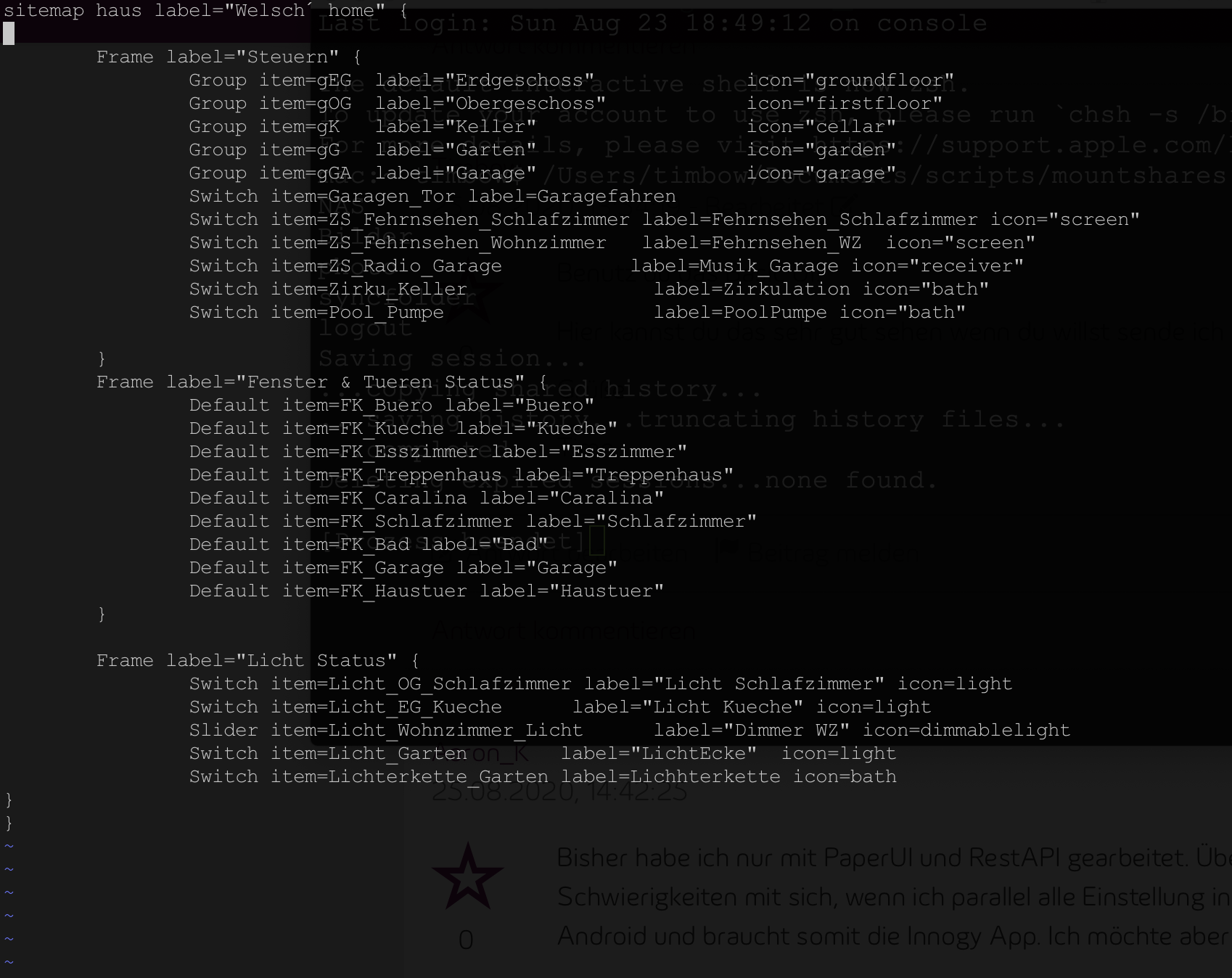

So ist die Struktur meines Hauses

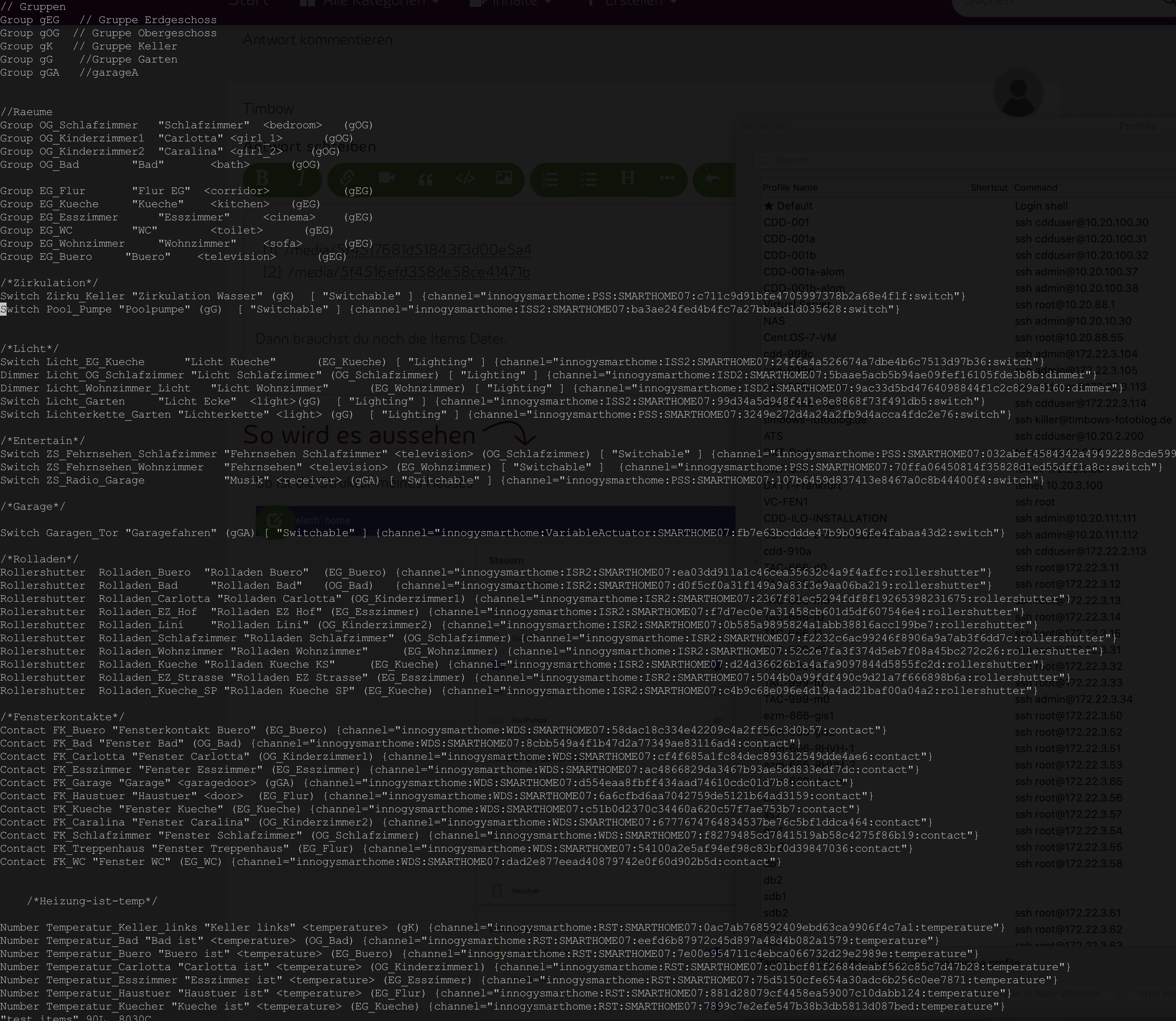

Dann brauchst du noch die Items Datei.
Hier noch mal erklärt

Du kannst die Dateien offline erstellen und via scp/sftp kopieren oder dort natürlich mit vi oder änlichem anlegen/bearbeiten.
/etc/openhab2/items
/etc/openhab2/sitemap -
