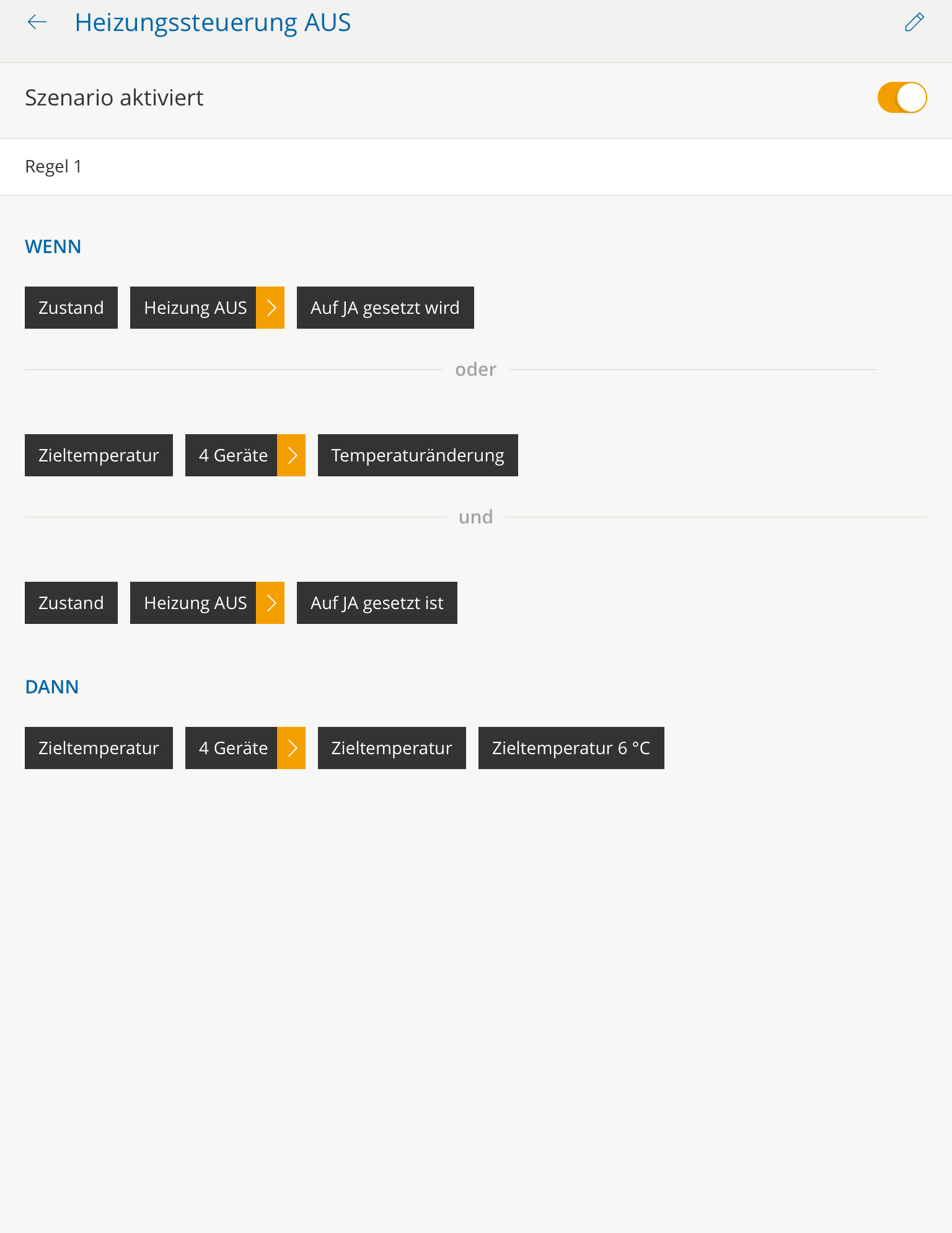

Meins sieht etwas anders aus. Ersetze in dem Fall Zustand Heizung aus durch Zustand Urlaub und Zieltemperatur 6° durch 14° et voila.

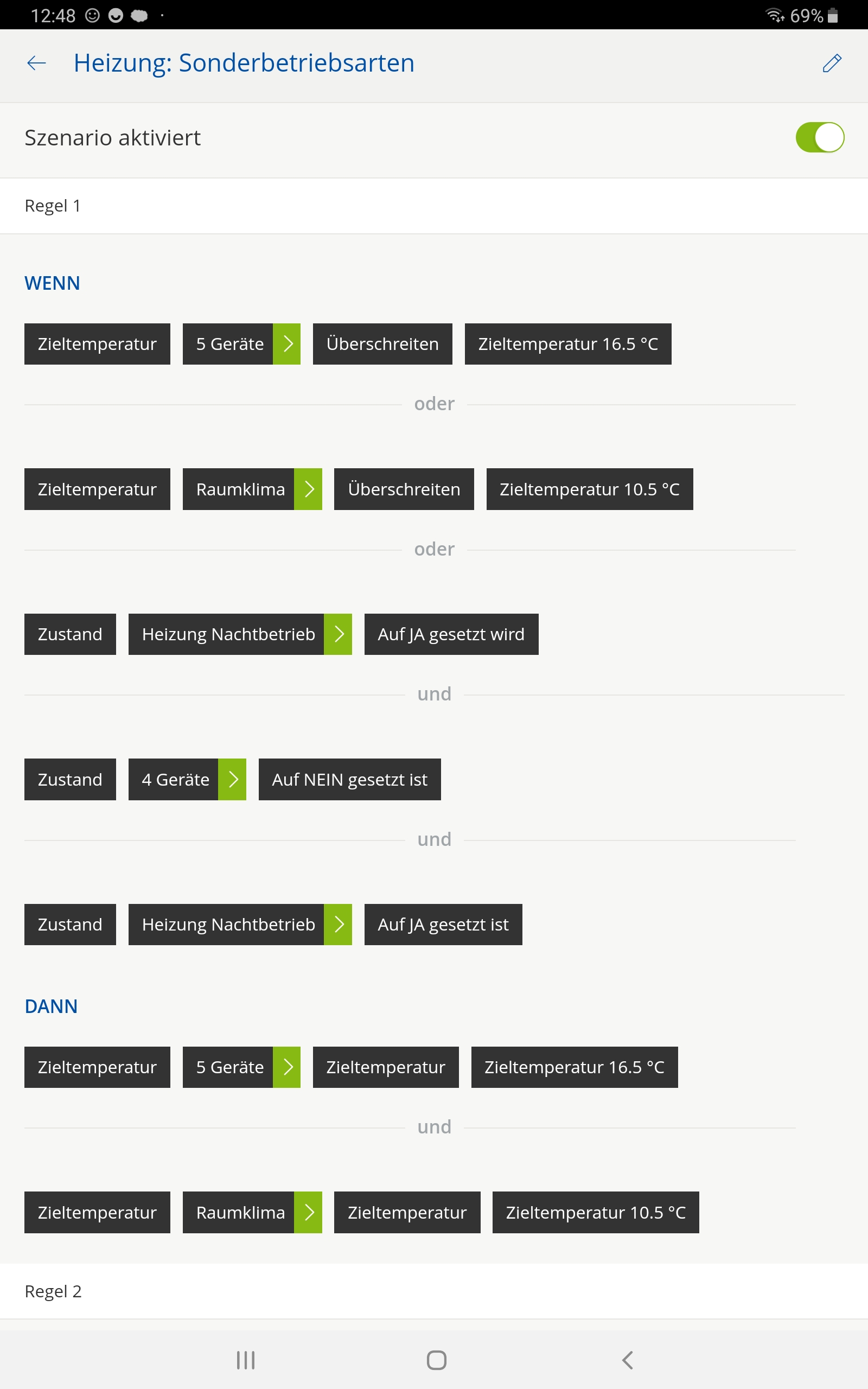

Hab's nur etwas verkürzt, praktisch sieht es bei mir so aus:
