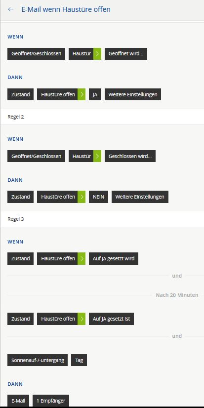

  • Hallo, ich benötige eure Unterstützung da ich selber nicht drauf komme, wie das Szenario richtig aufgebaut sein soll. Ich möchte eine E-Mail erhalten wenn die Haustüre länger offen steht. Tagsüber sollen es 20min Zeit, nachts sollen es 10min sein. Somit möchte ich sicherstellen, dass ich eine E-Mail erhalte falls die Kinder die Türe nicht richtig geschlossen haben.

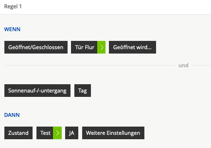

  • Ich würde
    den Teil mit Tag mal nach oben hinter die erste Position setzen.
    Habe bei mir mal ein Szenario erstellt und die Abfrage auf Tag an die 2. Stelle gesetzt.
    Wobei Test bei dir "Haustüre offen" entspricht.
    Mal versuchen.

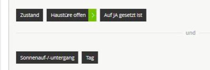

  • Hallo,
    zunächst mal ein Hinweis, denn den Umweg über den Zustand kannst Du Dir sparen. Es reicht hier eine Zeitverzögerung direkt nach dem Ereignis der Türöffnung einzufügen. Das würde dann aber trotzdem grundsätzlich fast genauso wie in deinem Screenshot aussehen:
    Auslöser
    WENN Haustür GEÖFFNET WIRD
    UND Auslöser (Zeitverzögerung) nach 20min
    GEÖFFNET IST
    und Bedingung
    SONNENAUFGANG - TAG
    Ergebnis
    DANN Nachricht senden
    Da wir hier keinen Zustand benötigen, müssen wir uns auch keine Gedanken darüber machen wie wir den wieder ausschalten wollen, denn sobald die Tür wieder geschlossen wird, wird der Auslöser aus Regel-1 zurückgesetzt und der Timer verworfen. Ich habe diese Regel gerade erfolgreich, mit einem 1 min Timer, getestet. Grundsätzlich sollte das von Dir gezeigte Beispiel aber auch funktionieren, es ist meiner Ansicht nach halt nur etwas unnötig kompliziert aufgebaut. Hast Du denn damit Probleme?
    Viele Grüße, Thomas

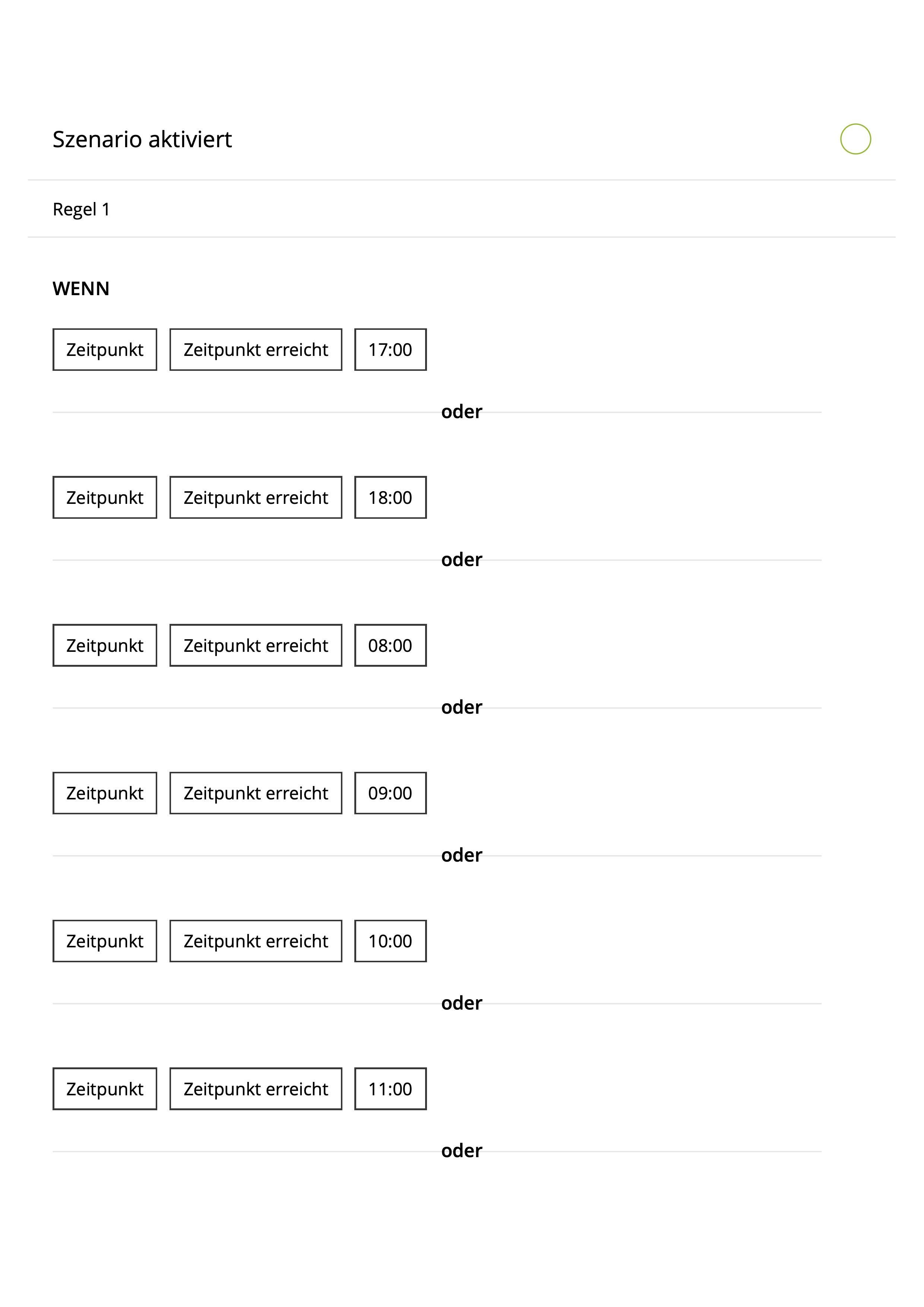

    Beispiel: Du willst eine Taktschaltung für die Pumpe eines Zimmerbrunnens, der zwischen 8 Uhr Morgens und 18 Uhr Abends zu jeder vollen Stunde für jeweils 20 Minuten eingeschaltet werden soll. Mit den neuen Szenarien ist das sehr einfach möglich, brauchte aber bei den alten "Profilen" einen ganze Haufen an Zuständen und Gehirmschmalz.
    Hiermit eröffne ich einen Wettbewerb mit Vorschlägen für die Steuerung des Zimmerbrunnens nach den o.g. Vorgaben. Wer mit den wenigsten Regeln auskommt, gewinnt unserer aller Anerkennung! Ring frei bitte!

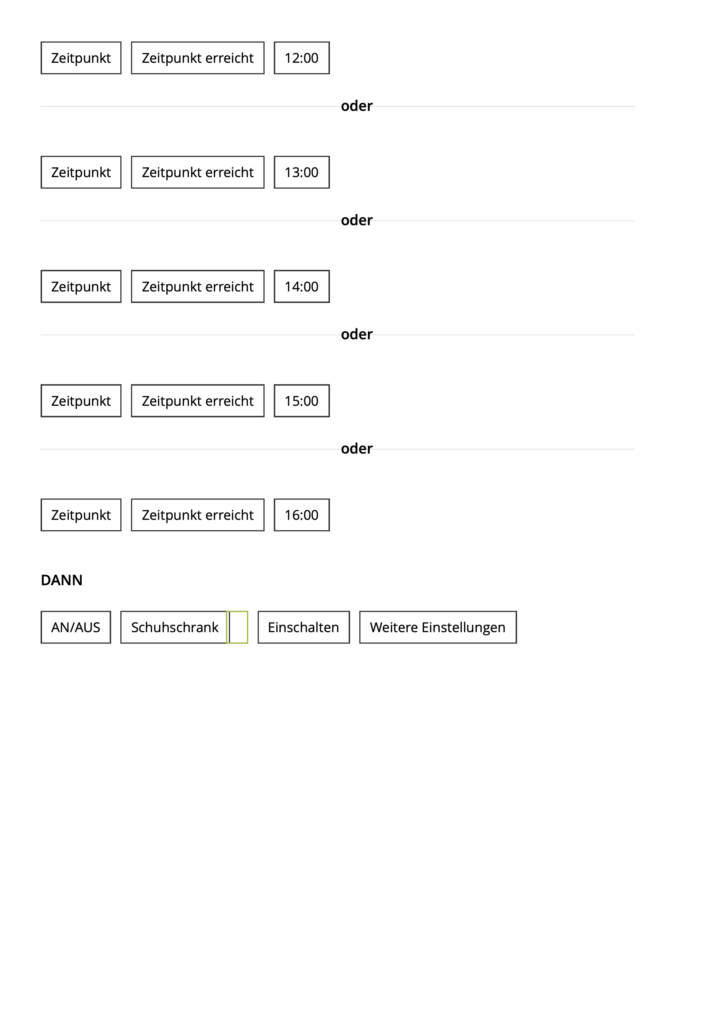

  • Einfach so: Wenn Zeitpunkt erreicht 8:00 oder Zeitpunkt erreicht 9:00 . . o...
    So habe ich es auch gemacht.
